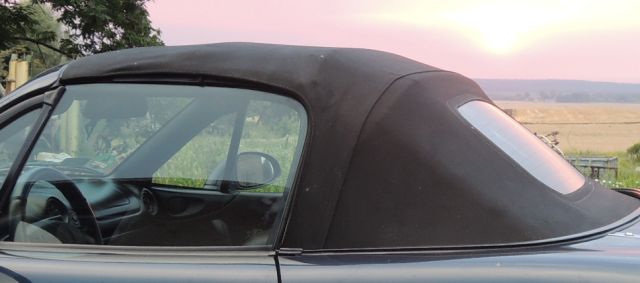

http://www.fotosik.pl/pokaz_obrazek/pelny/a8f6f13a9179aa56.html
Nikt nie odpisal na posta :cry:
Przeciez wiecie wiecej niz ja.
Dodalem fotke,na ktorej widac ze dach sie rozni od Waszych.
Zwróćcie uwage na krawedz dachu,uszczelki i szybe boczna.
Czy tak to ma wygladac,czy cos za mocno naprezone?

oryginalnie w NB byl dach winylowy - to tworzywo gumopodobne, nie material. W koncowce produkcji NBFL weszly materialowe - tu Ci nie pomoge bo za malo z nimi obcowalem ale tak jak zauwazyles, roznice widac po widoku z tylu - Twoj jest nieoryginalny.
Sytuacja nad bocznymi szybami u Ciebie wskazuje na zerwane linki napinajace krawedzie - tension wires. Popularna usterka, do naprawienia przez zaklad od dachow lub samemu. Linki zamawiasz np w kmparts, lub dorabiasz w zakladzie od dachow.

Dach jest mocno naprezony,nie ma luzow.Nic nie przecieka i nie ma pekniec.Poprzedni wlasciciel zakupil nowy.
Jedynie na uszczelce potrafi poleciec woda z tej wlasnie strony co widac na fotce.
Jak by byly zerwane linki to nie byl by luzny?
Na 100 % jest material.Na Ebayu sa takie same.

Właśnie zakładam taki dach, powalcz z pałąkiem z tyłu(tym ruchomym) albo dorób paski napinające, u mnie wygląda to normalnie, bez takiego garba :) Dosuń ten pałąk do końca, do szyby jak otwierasz dach.

Jak na moje oko ten 3 pałąk od przodu (nad szybą) jest za blisko szyby, powinien być na samym szyciu a jest nieco za. Tak się składa że wczytywałem się na ten temat dwie godziny temu, bo właśnie jestem w trakcie przekładki dachu.
Zmierz odległość pomiędzy pałąkami 2 i 3 od przodu, powinno być 15,25cm mierząc od środka rurki 2 do środka rurki 3.
Co do boku, z drugiej strony jest ok?

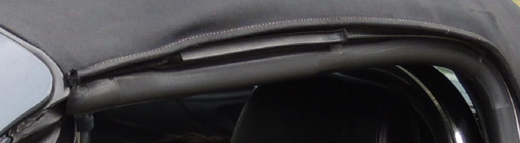

02 mar 2013, 22:58
Jesli chodzi o puszczanie wody,to tylko z tej strony czasem leci jak auto stoi przechylone.
Tak to wyglada.

to widać ze jest peknięta bo dach odstaje od uszczelki. na wysokości barku nad pasami powinna byc sprężynka która napina linke. zobacz czy tam jest i pociagnij za ta linke i wszystko sie wyjasni

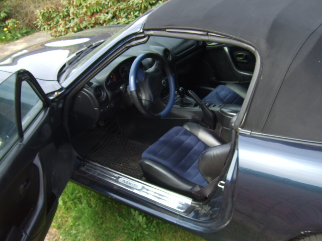

Znalazlem takie foto,gdzie cos wiecej widac.
Dziwnie to wyglada,jakby krzywo ulozone uszczelki.
Co o tym myslicie?Co jest nie tak?
Jak to naprawic?

Wygląda na uszkodzone TW, co jest dość częste w NB.
Masz też dach nieoryginalny (na pewno nie od NB, a wygląda na szyty), więc może być tak, że ktoś nie do końca dobrze to wyliczył...tak to trochę wygląda.
Jak się zrobi cieplej, to można to ocenić i pokazać, co i jak z tym dachem. :)

No dość dziwnie to wygląda, jakby był "przymały", zrobiłem na szybko zdjęcie mojego z sonnenlandu i bez linek wygląda to tak:

Co najśmieszniejsze nie mam linek, pozrywane :geeejj: Ale i tak fajnie leży, zastanawiam się na ile są mi faktycznie potrzebne dach jest napięty ale z niewielkim trudem dłoń można wcisnąć pod dach. Przypomniałem sobie, że w moim starym dachu, który był winylowy też odstawały boki jak u Ciebie, chociaż nie tak bardzo.

Jeśli o dach chodzi, to mój też jest lekko u góry, ale nie tak bardzo jak na tym zdjęciu.. linek pozrywanych nie mam, dach nie cieknie.. ogólnie jest normalnie...A może został w jakiś sposób źle założony na stelaż? albo źle wyregulowany...
