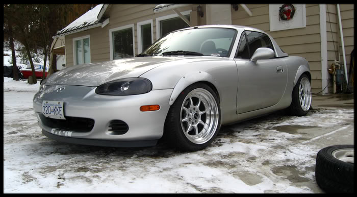

19 lis 2011, 23:47
coś w te klimaty (wiem, że dwie różne, ale wyglądają jak dla mnie ok). Wydaje mi się, że na tej srebrnej to patent spotykany w wielu NA, czyli to badziewie od kostki brukowej :)
