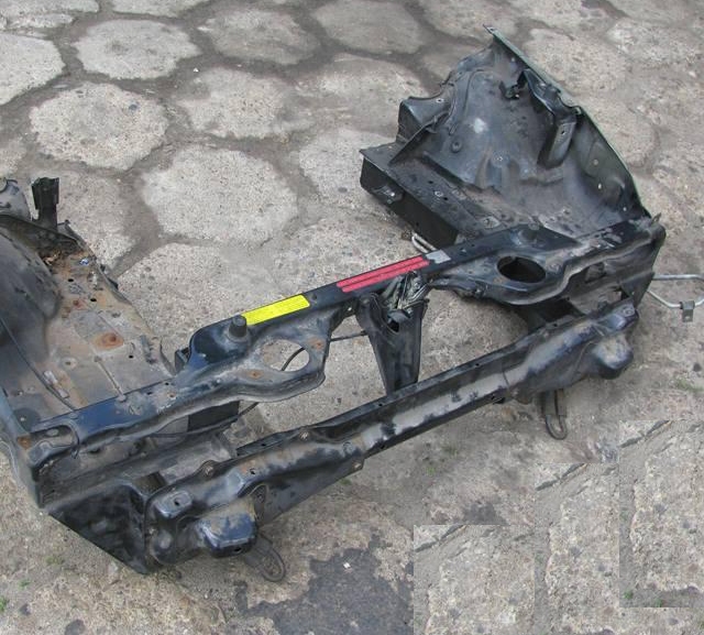

Pytanie z dziedziny blacharsko-lakierniczej. Jako ze moja mała ma historię wypadkową i za odrą nie postarali się z naprawą coraz częściej myslę o wymianie pasa przedniego. Pytanie: czy mozna to wykonać bez ingerencji w podłużnice? Chodzi o przeszczepienie wzmocnienia czołowego i lewej wnęki reflektora. Na foto planowane do przeszczepu narządy.

Pas przedni normalnie da się wypunktować od podłużnicy w sensie odczepić. Dla większości blacharzy to nie problem :wink:

rafik14 pisze:......Pytanie: czy mozna to wykonać bez ingerencji w podłużnice? Chodzi o przeszczepienie wzmocnienia czołowego i lewej wnęki reflektora. Na foto planowane do przeszczepu narządy.
tak i jest to idealny wariant tej naprawy.
zawsze warto nietykac podłużnic, mam na mysli ich wycinanie itp.
blacharz odwierci punkt fabryczne i wstawi nieuszkodzony element, wspawa go jak nalezy a lakiernik pomaluje, co by oko ludzkie i rdza nie miała dostępu, na lata
