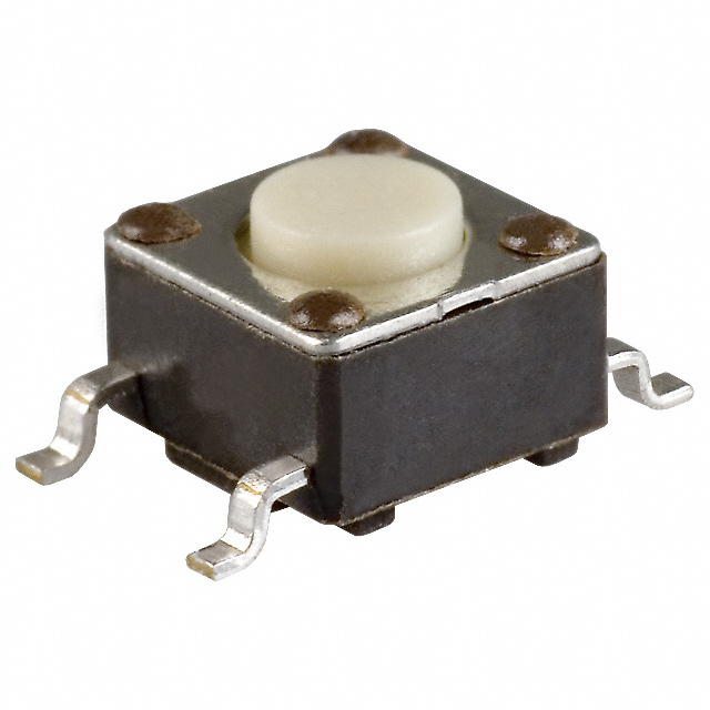

cabriofun
Posty: 358
05 sie 2010, 13:17
DieSpine ja mam zrobione to na micro switch smd, taki jak na fotce poniżej.
Wygląda to tak,że moje przyciski wystarczy wcisnąć na 1 mm zresztą dalej się nie ruszą i już jest reakcja. po krańcami każdego z oryginalnych kiwających sie przełączników są micro switch smd, czyli 2 na przycisk razem 4 do tego do oryginalneg kostki podłączone jest chyba 8 przekaźników, nie wiem jak dokładnie to jest podłączone bo robił mi to kumpel elektronik.
Jedno jest pewne że zapomniałem o porblemie z szybami. drapaniem/czyszczeniem styków, regulacją szyb itp.
