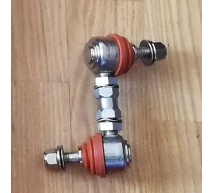

Mam takie regulowane łączniki jak na zdjęciu.
Są z kalamitkami do uzupełnienia smaru.
