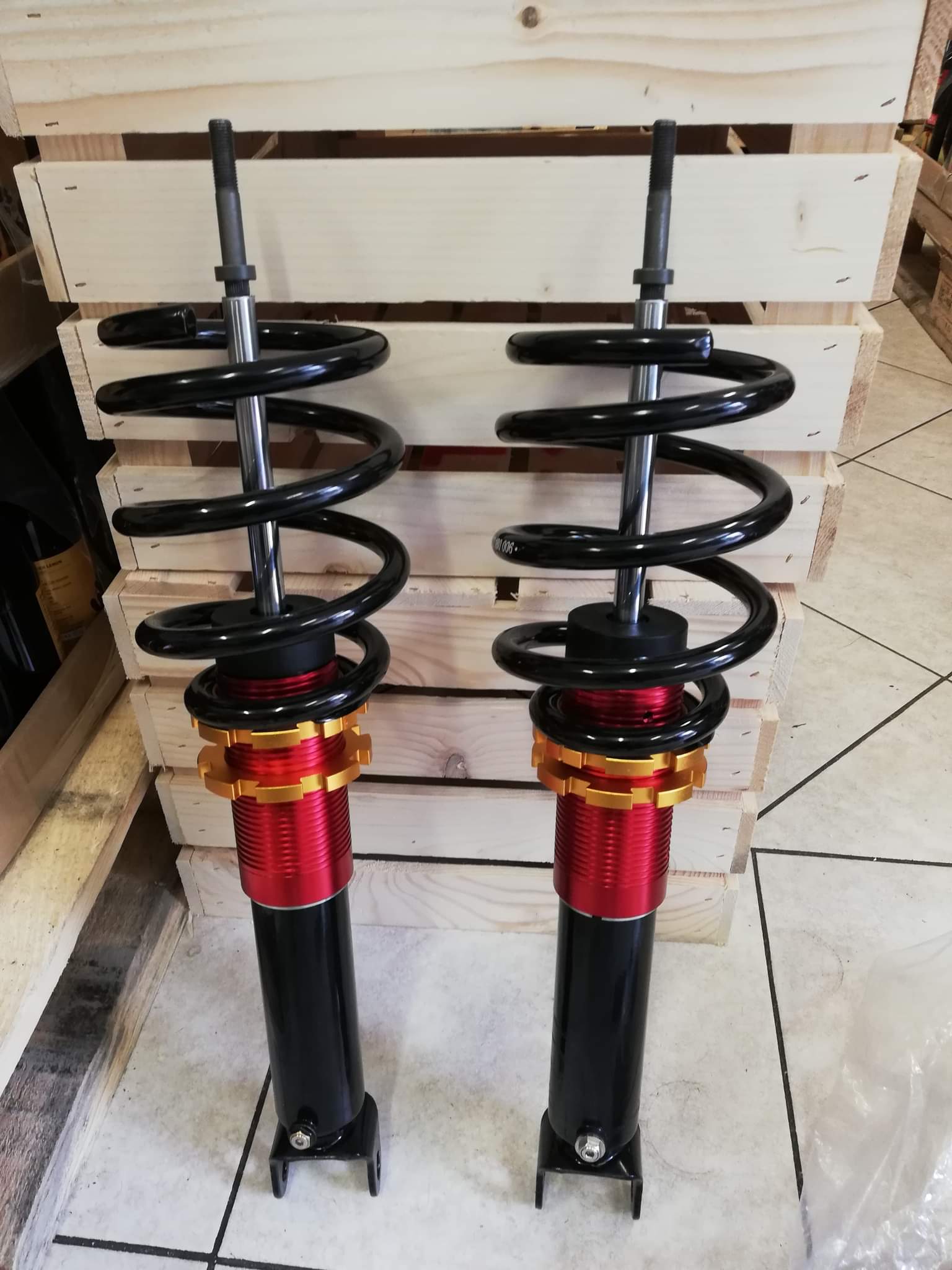

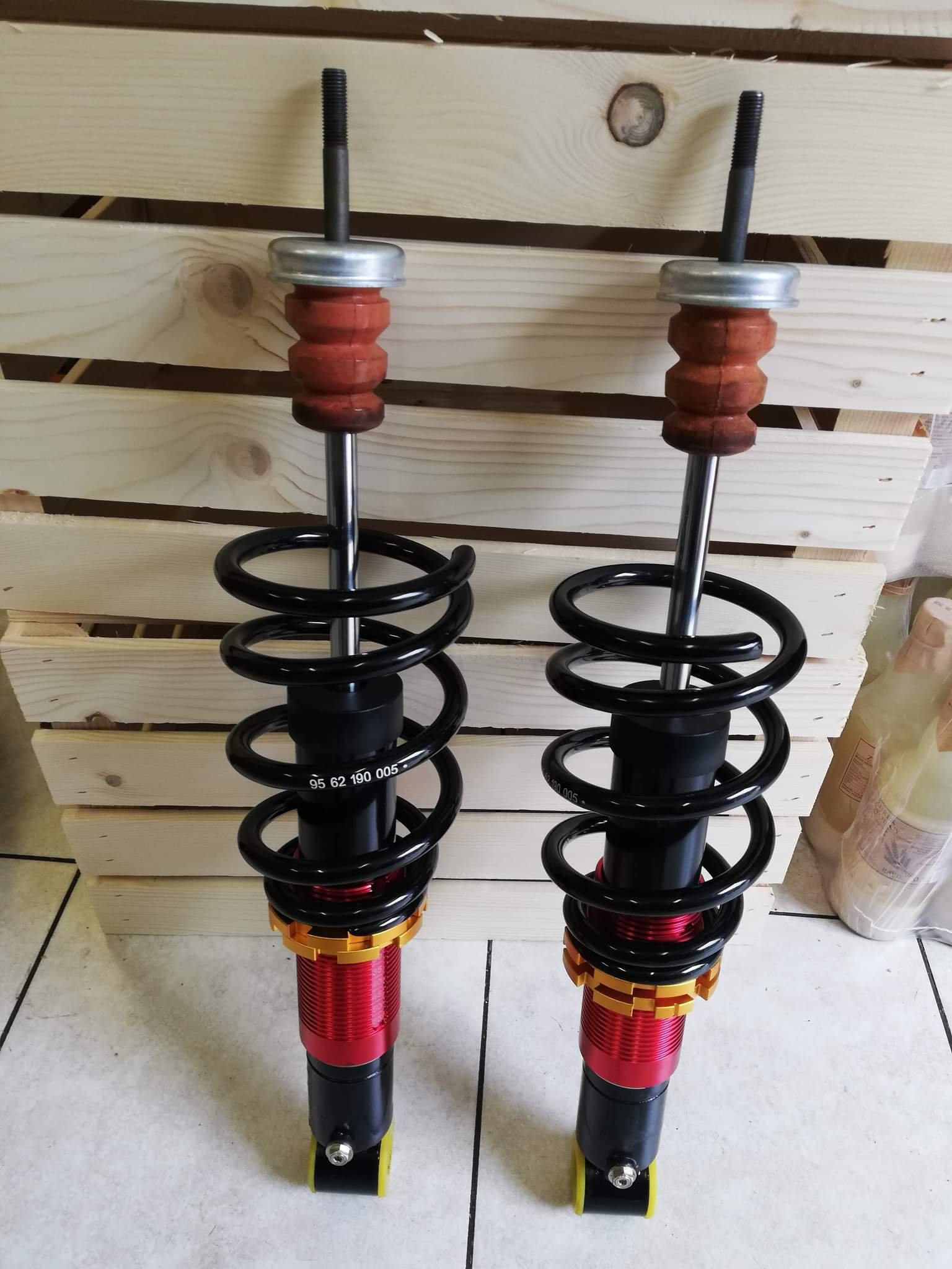

jak chcesz zregenerować bile możesz uderzyć do mnie. Znam temat - mogę Ci je nawet przestroić jeśli będziesz potrzebował więcej kontroli etc.
Jesli masz NC - to po regeneracji samochód będzie siedział z automatu 25 mm niżej.
Generacja NC + ND już była tak wypuszczana żeby regeneracja była utrudniona w porównaniu do NA, NB
Jakby co to mój numer 535189100
W załącznika bile do NC po pełnej regeneracji ale z przeróbka na gwint. ( bez przeróbki też sie da )

Skąd się bierze te -25 mm po regeneracji?

Oo, to akurat mój gwint :D Polecam użytkownika @konior. Tutaj robił mi gwint ze starych B6 na których kupiłem swojego NC Sport :)

NC są fabrycznie zagniecione. Nie da się do nich dostać bez skrócenia o 25mm

25 lis 2022, 15:57
Czyli przenosisz też łoże na spręzynę o -25 mm?

konior pisze:
25 lis 2022, 15:15
I tak, i nie. Dostać się nie da bez rozcinania góry ale da się utrzymać fabryczną długość tzw. "body". Widzę że zakładasz na zregenerowany amortyzator nowy "bumper cap", czyli ponownie rolujesz "reserve tubę" na "rod guidzie". Wnioskuję, że to konstrukcja z tzw. podwójną rurą >> "pressure tuba + reserve tuba" ... ale w sumie na tzw. monotubie (pojedyncza rura), gdzie jest sama "pressure tuba", jest tak samo. W Monroe, robiliśmy tzw. TAPy, czyli "Take A Part" amortyzatory, które można rozkręcać i skręcać dowolną ilość razy. Stosuje się je na tzw. "ride work", czyli ustawiania sił tłumienia zawieszenia na samochodach u klientów OEM, na ich torach testowych. Aby zrobić takiego TAPa, po prostu odcinasz zarolowaną końcówkę "reserve tuby", wspawujesz na jej koniec specjalną tuleję gwintowaną, a na nią nakręcasz metalowy "bumper cap". Całość jest tak dobrana jeśli chodzi o długości, że zachowujesz oryginalną długość amortyzatora, tzw. "body", nie chodzi o zmianę długości samego tłoczyska (chociaż oczywiście można też i tak regulować skok + miejsce osadzenia "collar + bumper stop"). Niestety nie znajdziesz zdjęcia z przekrojem takiej konstrukcji w sieci, bo jest to rozwiązanie stosowane tylko w R&D i jest dużo droższe jeśli chodzi o samo wykonanie amortyzatora, ze względu na potrzebę wykonania tulejki oraz bumper capa na CNC. Klient OEM płaci za takie coś i po 1000E za sztukę, zamawia z 3-4 komplety i może wtedy testować różne ustawienia sił tłumienia przez kilkanaście miesięcy, rozbierając i składając amortyzator nawet kilka razy dziennie, jak sobie życzy. Sorry za angielskie nazewnictwo ale ciężko to przetłumaczyć, w pracy tak się "rozmawiało" :lol:

Mozna i tak i tak 😉

Jasne :) Widzę że amory nabijane azotem przez zawór ;) OEM nabijane są od góry, przez uszczelkę, za pomocą specjalnego pazura który schodzi po tłoczysku i odchyla uszczelkę (a właściwie kilka uszczelnień).
niezalogowany pisze:
25 lis 2022, 15:57
Nie musi. Zobacz że siedzisko sprężyny (spring seat) w jego konstrukcji jest już na tulei gwintowanej, która pozwala na regulowanie wysokości osadzenia sprężyny.

W wersji którą tu wrzucił, z modem na gwint - tak, ale w serii bile tego nie mają.
Posty: 1426
25 lis 2022, 17:24
W serii nie ale to rozwiązanie z gwintowaną tuleją na OEM amorze jest świetne.
