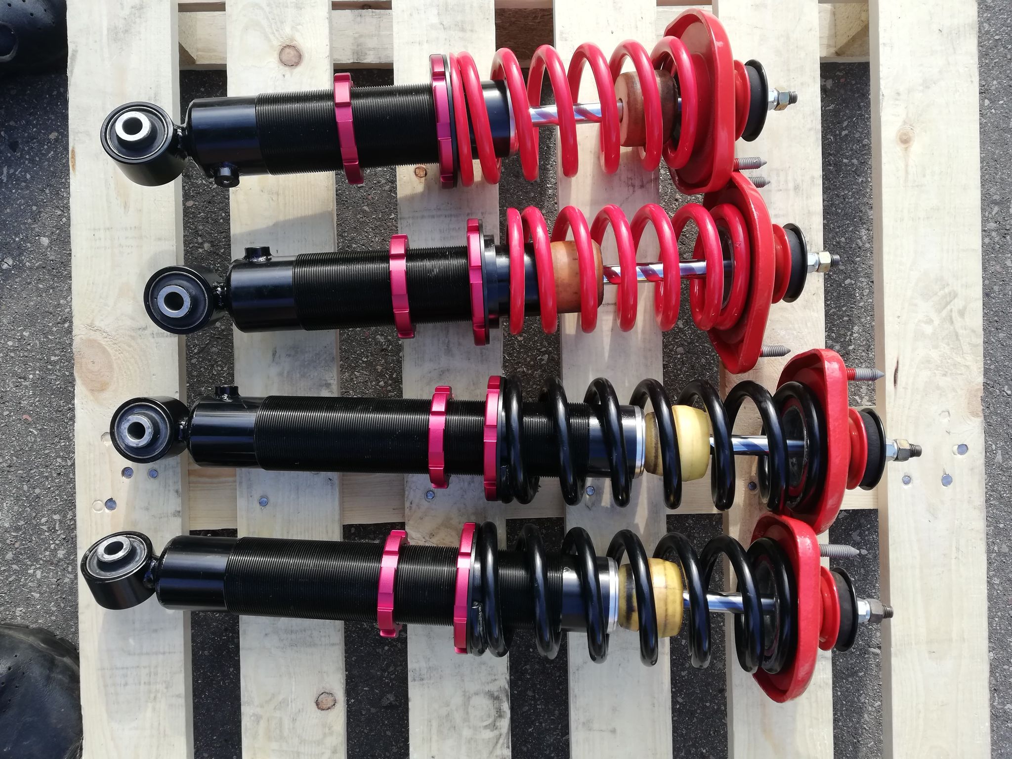

Timbur hake czyli gwint z zbiorniczkami. Chyba nic lepszego nie da sie kupic

to amor z prawdziwego zdarzenia (najdrozsza wersja) z regulacja osobna odbicia i dobicia, szybkiego i wolnego tlumienia osobno , z odpowiednia iloscia oleju by nie kawitowal, z odpowiednio dobranym zaworem w srodku w charakterystyce nieliniowej z przelamaniem dobranym czyli tak zwanym kolanem a nie jakims gownem, na wlasciwej duzej srednicy tloczyska by olej sie nie pienil i nie grzal i w pelni regenerowanym w Polsce .
dobry amor tlumi wszedzie, czy na tarce toru czy na dziurach drog. to nie ma znaczenia. a regulacja 4 stopniowa osobno szybkich wolnych tlumien oraz osobno sily tlumienia i odbicia pozwala ustawic wszystko wg swoich potrzeb. tylko trzeba miec dupe na tyle wyczulona by czuc zachowanie auta.
https://m.facebook.com/jukaka.zoltan/po ... dp=1&mdf=1
tak na prawde to co potrzebujesz najlepiej ustalic z wlascicielem firmy. wtedy wiesz ile chcesz przeznaczyc kasy i co dostaniesz w zamian.

Tein albo meister.
Odpuść sobie wszystkie v-maxxx, maxspeeding rods itp

Co do mx5 to mam tein street advance z i w sumie mogę polecić (mam porównanie tylko do serii [nie bilów]). Oczywiście poza aspektem wizualnym, że auto siadło niżej to dodatkowo ma ustawienie twardości. A sama jazda zdecydowanie na plus.

Mogę Ci zbudować zestaw bez regulacji tłumienia - tez w pełni serwisowalny z dowolnymi ratami sprezyn ( mówię o opcji bardziej budżetowej - nie nazywałbym jej amatorską ;p )
