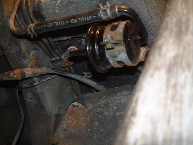

No to ja się włączę do tematu jako że jest to pierwsza "dziwna usterka" w moim aucie :).
Od ostatniego tankowania czuć paliwo w bagażniku. Dziś piątek, warsztaty już nieczynne więc zabrałem się sam za śledztwo żeby odnaleźć przyczynę.
Zacząłem szukać przyczyn po stronie lewej idąc od wlewu paliwa. Musiałem zdjąć tapicerkę bagażnika jak i również tą blachę ochronną. I znalazłem małą kałużę paliwa w miejscu wskazanym na zdjęciu.
[URL=http://www.fotosik.pl/showFullSize.php?id=0ae2b51dd8b7dc84]Obrazek[/URL]
Wyczyściłem miejsce za pomoca papierowych ręczników, i obejrzałem te przewody. Nie widać jakiś uszkodzeń, przewody nie są poluzowane. Jutro pojeżdżę trochę i poobserwuje czy zbiera się tam paliwo.
Nie wiem czy na tych przewodach jest ciśnienie, bo jeśłi tak to może któryś cybant nie trzyma i paliwo się skrapla na łączeniu ?

02 wrz 2011, 22:16
nie ma ciśnienia... jeżeli od dołu wszystko jest szczelne to może od góry jakaś nieszczelność i podczas tankowania część paliwa spływa po wężu na dół...

03 wrz 2011, 9:09
Dzią rano zajrzalem do bagaznika po nocy i nadal czuc paliwo. Musze ponownie rozebrac dywaniki i ta blache by zobaczyc czy nadal robi sie kaluza. Dziwne to bardzo, przeciez zbiornik jest nizej niż te przewody a auto w nocy nie było jezdzone...

03 wrz 2011, 11:28
george79, może poprostu czuć jeszcze wczorajszą plamę. Przewietrz solidnie bagażnik i wnętrze.

03 wrz 2011, 11:53
Spidi, Właśnie tak podejrzewałem ;). Rozebrałem ponownie dywaniki i blachę. Nie było nowych plam tylko widocznie stara jeszcze dawała o sobie znać. Wyczyściłem dokładnie i przewietrzyłem bagażnik. Muszę zaobserwować dokładnie co się dzieje po tankowaniu następmnym, będę miał pewność co do źródła.
Przy okazji zdejmując blachę zauważyłem coś co może pomóc audiofilom. Tam za tymi przewodami od paliwa (lewy górny róg zdjęcia) jest duzo miejsca na wzmacniacz. Może trochę jest słaba wentylacja, ale miejsca sporo.
