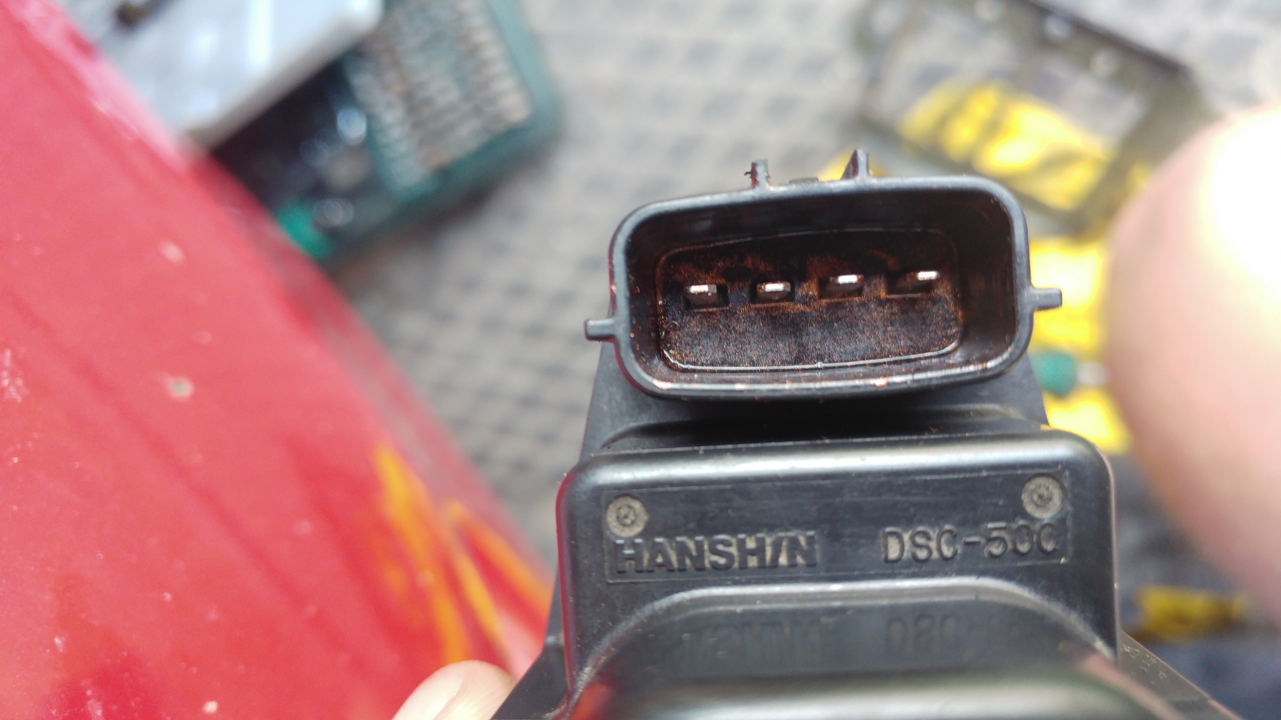

Witam, najprawdopodobniej padła jedna z cewek w mojej MX5. Auto normalnie odpaliło, po ok 2 minutach zgasło. Nie mogłem już odpalić. Brak iskry na 2 i 3 świecy. Przeczyściłem styki w kostkach od cewek, testowo podmieniłem kable i świece bez rezultatu. Zamieniłem kostki na cewkach, brak iskry na 4 i 1. Diagnoza raczej prawidłowa, jeżeli nie, proszę o sprostowanie.
Moje pytanie jaką kupić najlepiej? Czy polecacie jakieś sprawdzone i czy te z mx5 1,8 są zamienne od jakiegoś innego modelu mazdy? Czy pasują np z mx5 nb 1,8?
Za wszelką pomoc z góry dziękuję. W załączniku fotki tych co mam teraz.

Mi padła że 3tyg temu w 1.8 nb. Kupiłem używke od kolegi z forum za 100zl i gra aż miło. Mi chyba też padła ta sama co u Ciebie. Druga co mi pozostałą woze na wszelki wypadek.
