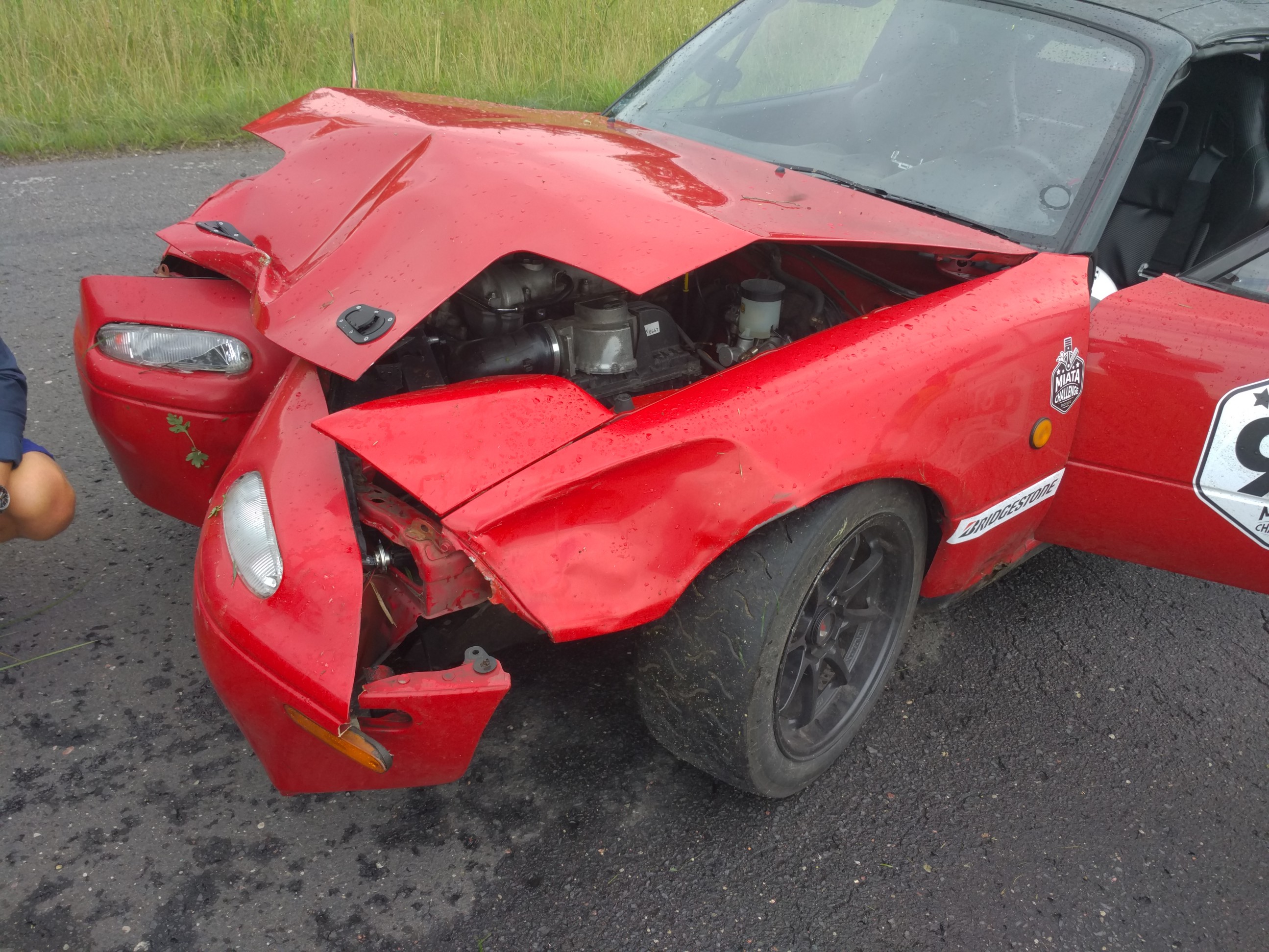

Pierwszy przejazd i odrazu lokata numer 1 z 2,40s przewagi. Auto w koncu ogarniete, prowadzilo sie idealnie. Probem z przegrzewaniem nareszcie wyelimonowany, wstawiona kilka dni wczesniej nowiuska aluminiowa chlodnica, zrobione wszystkie plyny, modyfikacja lamp nad ktora siedzialem caly dzien.
No i wszystko to pieknie do czasu az na zakrecie zaliczylem wyjazd prosto do lasu.
Odrazu wiedzialem ze cos jest nie tak bo auto na dohamowaniu do lewego luku nie chcialo zwolnic jak powinno. Myslalem ze zblokowalem kola na delikatnie mokrej nawierzchni ale nawet po odpuszczeniu nie bylo spodziewanej reakcji. Dalej juz byla trawa, zjazd po malej skarpie, trzask lamanych drzew, mocne szarpniecie i glucha cisza okraszona pieknym oblokiem pary z tego co po chlodnicy zostalo.
Przyczyna okazal sie byc prawdopodobnie zle zarobiony przewod hamulcowy przedniego lewego kola ktory jakim cudem wypadl z pompy. To by tlumaczylo dlaczego nie moglem wyhamowac i rownoczesnie sciagalo mnie w prawo.
Na ta chwile nie wiem zupelnie jak potocza sie losy auta.
Bardzo sie do niego przywiazalem i wiem ze ma w sobie jeszcze nieuwolniony potencjal ale wstepne ogledziny nie napawaja optymizmem...

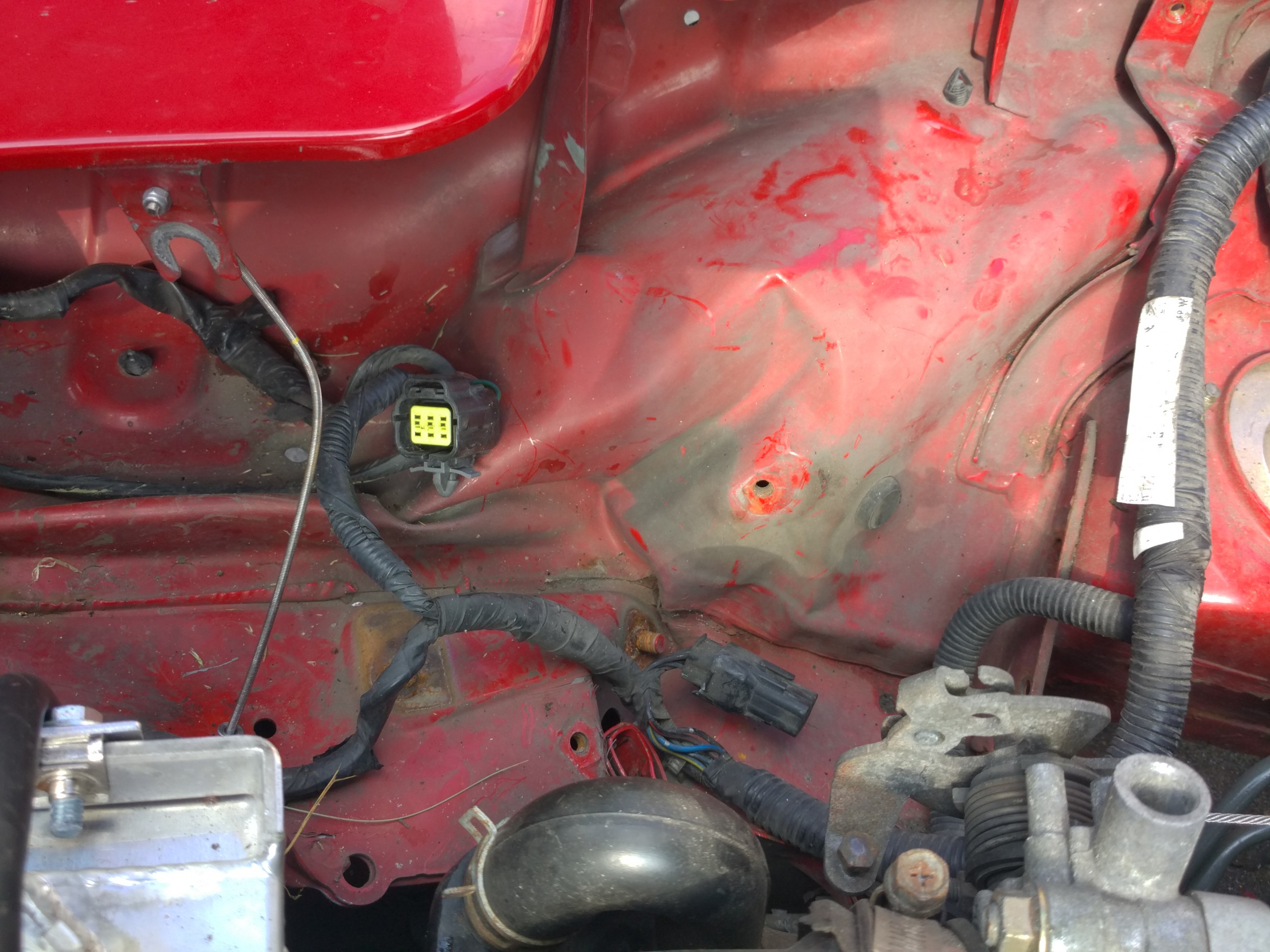

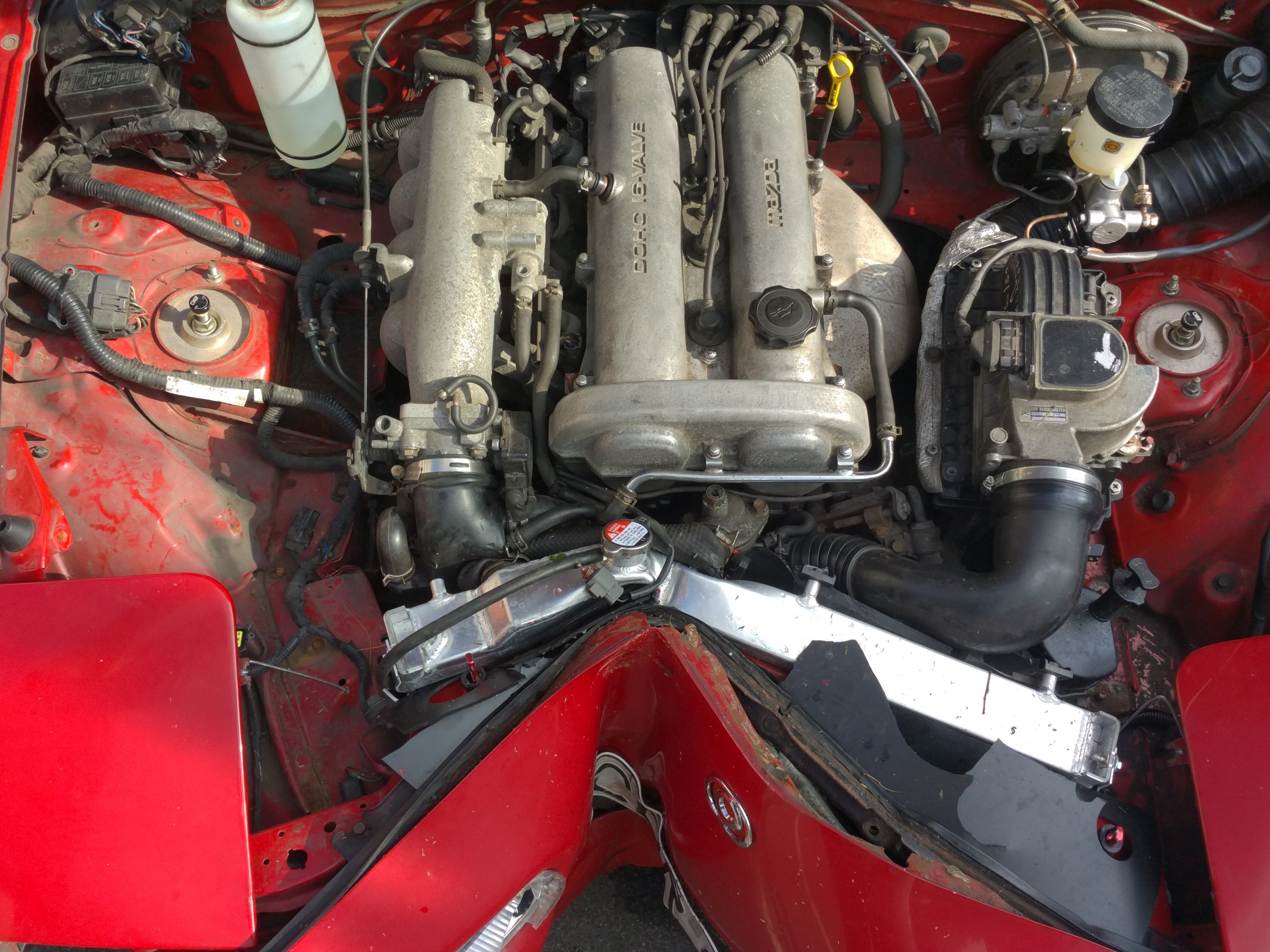

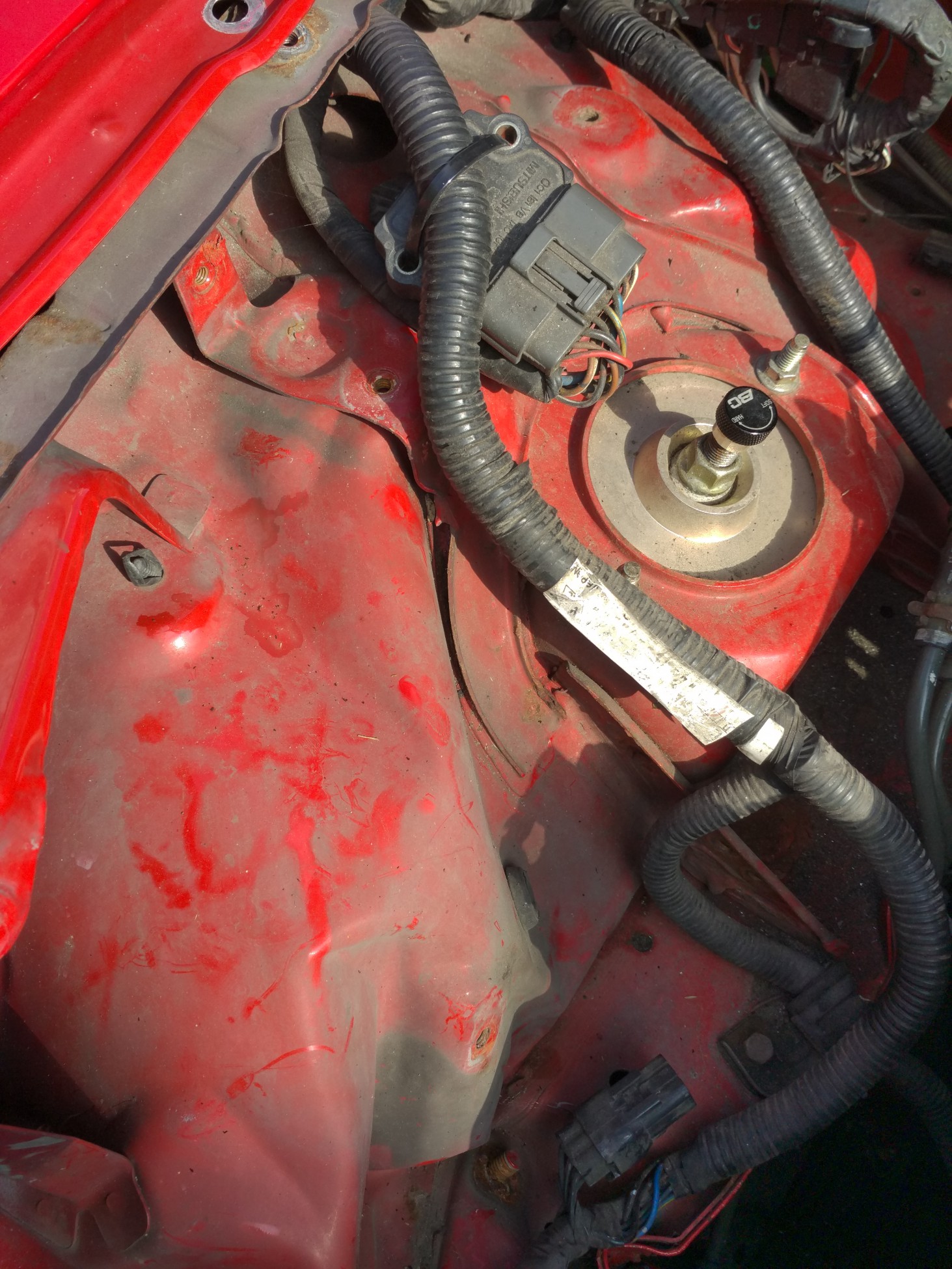

Ze strat na pierwszy rzut oka: oczywiscie caly pas przedni ze zderzakiem i swiatlami, zgnieciona prawa podluznica, lewa jeszcze nie wiadomo w jakim stanie, prawy faruch pognieciony do szczytu kielicha, ciezko stwierdzic czy na swoim miejscu. Drzewo dotarlo do samego rozrzadu i zatrzymalo sie na kolkach pasowych oraz stabilizatorze ktory moze byc zgiety. Obydwa blotniki, prawy moze do wyklepania.
Lewe kolo skosilo mniejsze drzewo i tam krzywe wahacze, drazki kierownicze, lacznik stabilizatora, mozliwe ze amortyzator oraz pewnie felga. Dodatkowo peknieta lapa dyferencjalu. Reszta pewnie wyjdzie podczas rozbiorki.
Teraz pytanie do was, szczegolnie osob w temacie, czy ta prawa strona jest do odratowania i w jaki sposob?

Kuuuurde, słabo. Szkoda fury, bardzo charakterystyczna jest... Nie wyjdzie taniej przełożenie do nowej budy?
W ogóle to cały jesteś? Auto wygląda dość strasznie.

Jak tylko motor zdrowy to ja bym kupił coś za 1000 euro i składał. W DE takie ogłoszenia znikają momentalnie i potem są na OL'iksie.
Niezły dzwon, albo tak mocny albo auto tak słaby przód miało - nie ma sensu ratować - to nie auto za 50 tyś. Takie moje zdanko

Dzieki za opinie. Czekam na to co powie blacharz obeznany w temacie. Biore pod uwage inna kaste tylko szkoda ze ta z ogloszenia jest srebrna. Mysle tez o oddaniu do piaskowania i zbudowania wszystkiego od nowa bardzo lekko. A wtedy to juz pewnie kolor bialy i oczywiscie swap na k20.
szukaj w DE do tys Euro całej bieda edyszyn 1.6 90km nawet lekko podgryzionej przez rudą, przytargaj do PL, zrób kompletną blacharke i poprzerzucaj wszystko
najlepsza opcja mi sie wydaje

Dobrze, że nic Ci nie jest, bo coś takiego mogło się skończyć tragicznie. Z tego, co tu widzę i czytam wnioskuję, że Ania nie jechała z Tobą na prawym.
Co do naprawy, wydaje mi się, że wskrzeszanie auta w tej budzie jest kompletnie nieopłacalne. Tak jak mówią pozostali - potrzebna Ci druga buda. Masz wszystko, co Ci potrzebne, żeby stworzyć idealne połączenie
(poza tą chłodnicą - szkoda jej). Tym bardziej, że ten K20 czeka w kolejce.
Puzlecrazydunky pisze:Połączenie idealne z Twoją
Jeśli się uda to możesz znaleźć dwie ćwiartki i połączyć się ze swoją budą w miejscach fabrycznych. Będziesz miał tą samą wytrzymałość, bo prostowanie tego może okazać się tragicznie w skutkach jeśli w przyszłości (odpukać) miałbyś podobną sytuację.

wrzucic na ramę podprostować lewą prawą wymienic razem z fartuchem i pasem przednim
prosta robota w dwa tyg można się z tym wyrobić. Robiłem podobnie uderzoną. a co do przewodu to pewnie końcówka źle zarobiona była.
