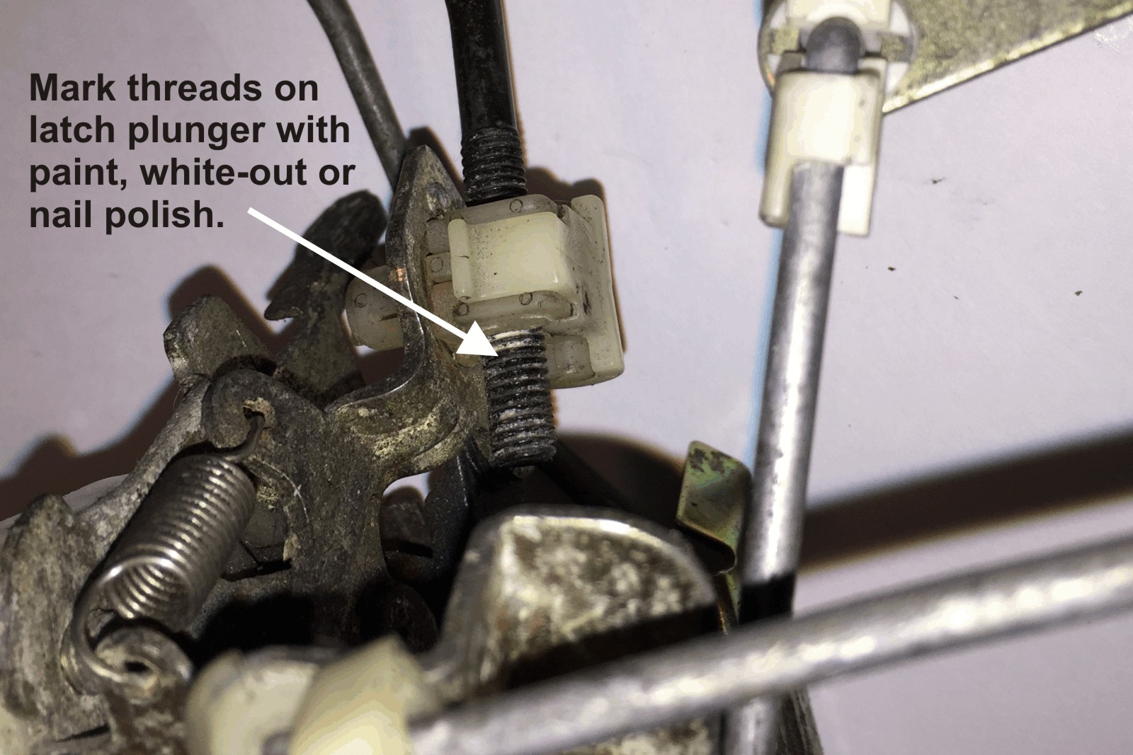

Problem rozwiązany, udało się jakoś wytargać boczek z zamkniętych drzwi. Przyczyną była pęknięta sprężynka mechanizmu, troche się nagimnastykowałem aby ją wyciągnąć, podgiąć i założyć. Docelowo trzeba będzie gdzieś kupić taka sprężynkę bo teraz klamka chodzi dosyć twardo. na pierwszym foto wrzucam schemacik zamka a na drugim jest widoczna problematyczna sprężynka. Może kiedyś komuś się przyda ;)
widoczna sprężynka, która pękła
schemat mechanizmu
