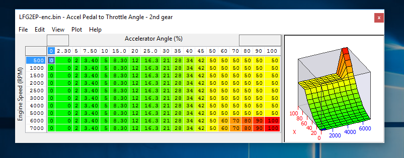

Mapa seryjna dla VVT wglada nastepujaco:
Jak widac polepsza głownie srodkowy zakres obrotow i o zadnych hardcorowych skokach mowy byc nie moze :)

Że tak jeszcze subtelnie wtrące, to ze wciska sie gaz w podloge to nie znaczy, ze komputer uchyla przepustnice takze na 100%. Przepustnica jest elektroniczna i ma takze swoje mapy, ktore w wiekszosci nie pokrywaja sie z rządanym wychyleniem przpustnicy.
Wciskajac gaz po prostu sugerujesz komputerowi, ze chesz mniej lub bardziej przyspieszyc, to jak to realizuje to juz zalezy tylko od niego.
Jak już nudzę tabelkami to rzuc okiem jak wyglada mapowanie drugiego biegu(każdy bieg ma swoja mapę):
Nawet jak wcisniesz gaz w podloge to dopiero od 6000 tys obrotow przepustnica sie uchyli na 100%...

Fiveopac pisze:Mapa seryjna dla VVT wglada nastepujaco:
fajne, fajne :twisted: lubie kolorowe wykresy 8-)
Fiveopac pisze:Nawet jak wcisniesz gaz w podloge to dopiero od 6000 tys obrotow przepustnica sie uchyli na 100%...
a to mnie naprawde zdziwilo. Ciekawe dlaczego dopiero >6000 jest maks uchylenie przepustnicy. Czyzby na nizszych obrotach wcale nie dawalo najlepszych osiagow?

Na podstawie tego co czytałem założyłem ze ocv działa płynnie przyspieszając lub opóźniając fazy rozrządu, ale skoro mówisz, że pracuje pulsacyjnie to pewnie tak jest. Zresztą ma to więcej sensu :d.
Co do mapy drugiego biegu to przepustnica może nie otwiera się więcej jak 50%, ale obciążenie przy 1.5k obr. mimo wszystko pozostaje wysokie. Nie pamiętam teraz dokładnie, ale według odczytów z kompa bardzo łatwo było dobić do 100% obciążenia na niskich obrotach.

Fiveopac pisze:Jak już nudzę tabelkami to rzuc okiem jak wyglada mapowanie drugiego biegu(każdy bieg ma swoja mapę):
Poczułem się tak samo jak w dniu, gdy dowiedziałem się że Św. Mikołaj nie istnieje. :shock: :cry:

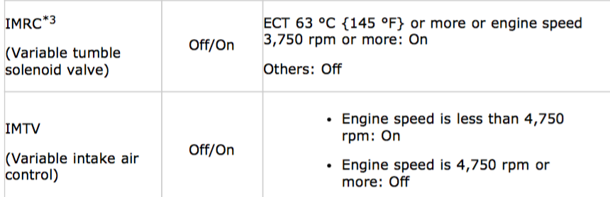

Klapki w kolektorach maja swoje zaworki i aktuatory (gruszki). Sprawdz dzialanie tych pierwszych (rezystancja), szczelnosc podciśnienia i zobacz czy mechanicznie mozesz poruszyc cięgnami wychodzacymi z aktuatorow obracajacymi klapkami, choc moze byc to ciut utrudnione bo sa z tylu silnika: http://www.mellens.net/mazda/Mazda-Miat ... ke_air.pdf str.23 i http://www.mellens.net/mazda/Mazda-Miat ... system.pdf str.25
Tak wyglądają zasady przełączania się klap w obu kolektorach:
Czyli jesli czujesz efekt w okolicach 3750 obrotow to zainteresowalbym sie klapkami w kolektorze dolnym (aluminiowym) choć na zimnym silniku (<63C)powinny byc wylączone.
Protip - mozesz zamienic zaworki miejscami i zobaczyc czy bedzie roznica (wtyczki sa chyba te same).

To jest mapka tylko drugiego biegu i w nim jest taki fabryczny zonk zrobiony by sprzegła nie palić przy szybkiej zmianie biegow i zeby przypadkiem nie zapiszczec przy tym za mocno oponami :P
Jesli sadzisz, ze to jest problem to co powiesz, na fabrycznego laga pomiedzy zmianami biegow? Przez ok 1 sekunde nie uchyli sie przepustnica na 100% na zadnym biegu w zadnym zakresie obciazenia. To jest dopiero skecz.
Ecutek usuwa tego laga jak i robią normalne mapowanie przepustnicy by auto bylo przewidywalnie responsywne. Niemniej takze mazdaEdit to zrobi , jak juz masz isc w ecuteka to po racerom - flat shifty, podbijanie obrotow przy redukcjach, procedura startowa i inne takie atrakcje.
