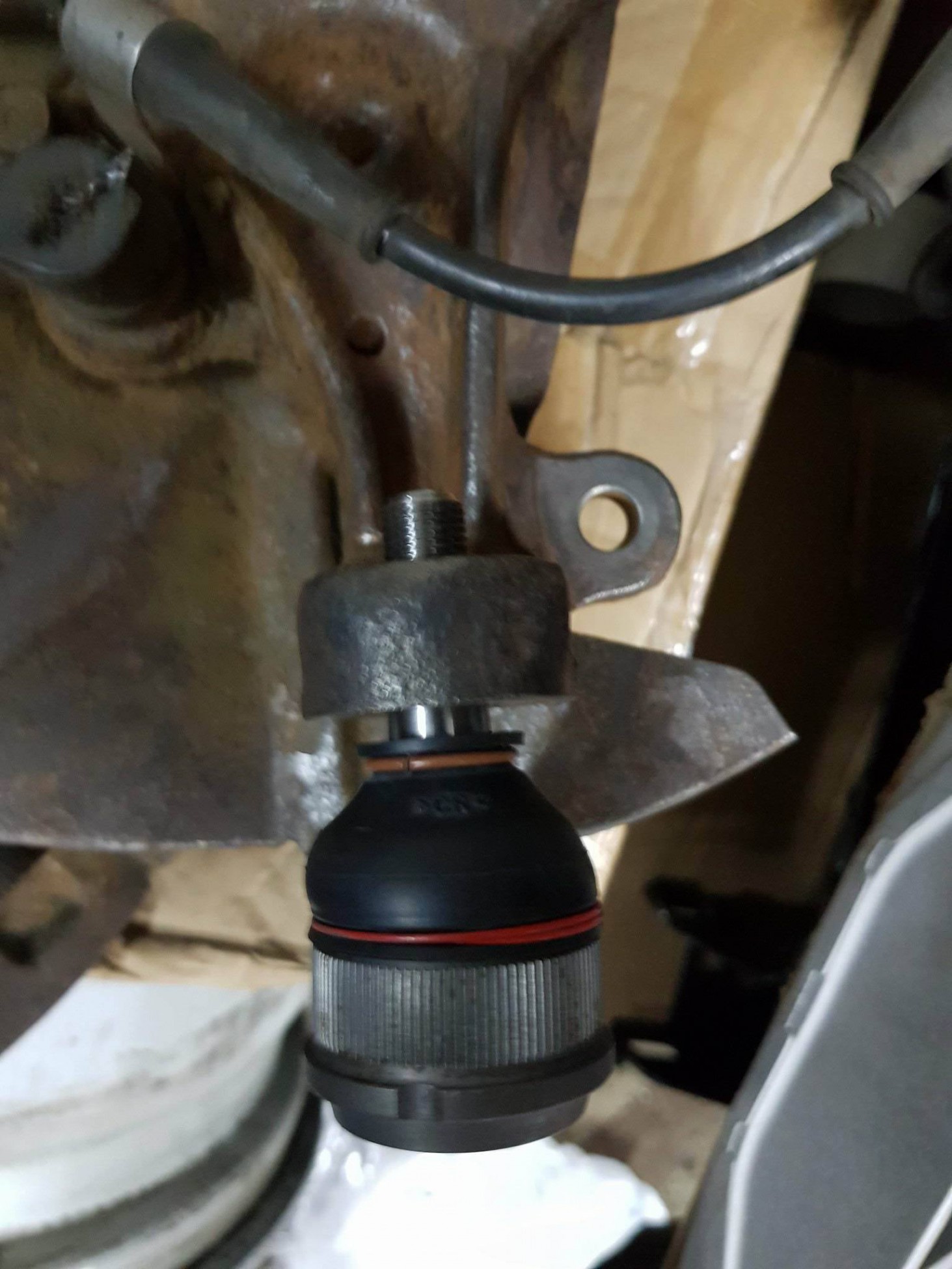

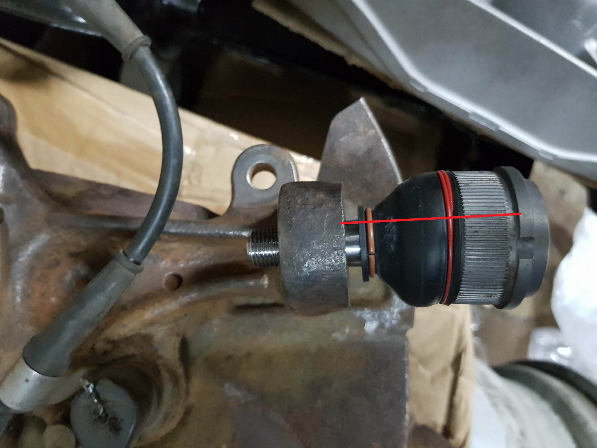

19 paź 2017, 14:11
a sworzeń z mazdy 6 nie będzie powodował ze wahacz od gory jest wyżej niz w serii? nie mam akurat seryjnych sworzni zeby to porównać bo ja przymierzylem i jakos mnie to dziwnie wyglada
tak to u mnie wygląda
jest ktoś wstanei zmierzyc odleglosc z 3 zdjecia przy seryjnym sworzniu?
