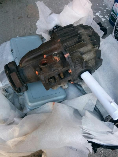

Sprawdzić można organoleptycznie kręcąc częścią która łączysz z wałem. Ja w miejsce montażu osi włożyłem zrolowana kartkę papieru i nacialem kawałek tworząc jakby wskazówkę. O tak:
Jeżeli kręcąc wskazana wyżej częścią wykonasz około 4 obrotow, a Twoja wskazówka wykona pełny obrót o 360 stopni to masz dyfer z przełożeniem 3.9 lub 4.1. jeśli wykonasz około 3.5 obrotu to będzie to dyfer 3.6. Może nie jest to super precyzyjna metoda, ale powinna wystarczyć (dla precyzyjnego pomiaru zawsze możesz liczbę obrotów pomnożyć przez 10).
