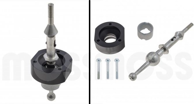

Dostałem dzisiaj gazetkę z MOSSa i rzucił mnie się na oczy wynalazek:
Quick Shift Gear Change Kit
http://www.moss-europe.co.uk/top-100-products/mx-5/quick-shift-gear-change-kit-6-speed-994-060.html
Ktoś się orientuje czy daje to jakieś wymierne korzyści, poprawia precyzję, zwiększa fun?
Cena nie wysoka do tego forumowe paczki będą jechać. Zastanawiam się czy nie zakupić.

Nie wiem czy ktokolwiek w PL to instalował...
Chyba pozostają jedynie opinie z miata.net:
https://forum.miata.net/vb/showthread.p ... rt+shifter
https://forum.miata.net/vb/showthread.php?t=438427
Osobiście nie wiem czy w miacie jest co jeszcze skracać :mrgreen:

Miata ma tak krotki skok, ze nie wiem czy jest sens.
Z shorten trzeba dosc precyzyjnie zmieniac biegi inaczej po dupie oberwie sie synchronizatorom w skrzyni ;)

Linki z miata.net sporo mówią o tym wynalazku. Niby jest lepiej ale faktycznie ludzie wspominają tam o synchronizatorach. Do tego redukcja z 2 na 1 bieg chyba ciężko wchodzi z tego co gdzieś udało mi się przeczytać.
