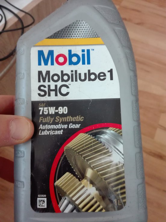

Hej zostało mi 3 litry takiego oleju nada się on do skrzyni 6b do nbfl?

Jeśli świeży,to się nada 8-) ;)
