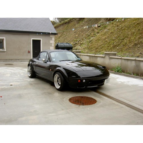

mysle o czyms takim... ps. za te lusterka moge duzo zaplacic jak ktoś ma dostęp :p
smac Wide arches2-500x500.jpg (57.13 KiB) Przejrzano 525 razy

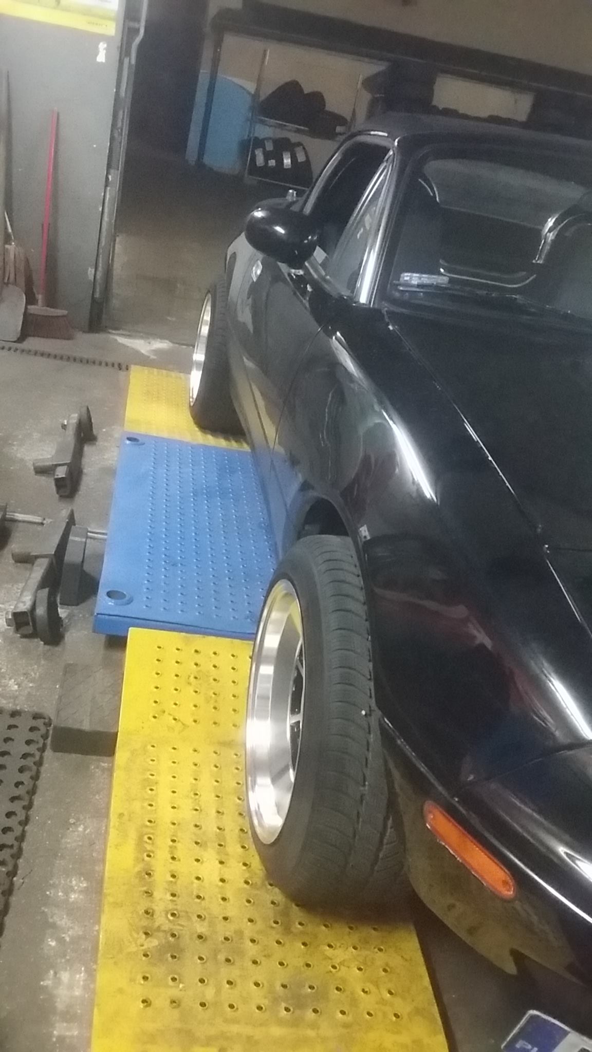

a tak to wyglada na seryjnym zawieszeniu u mnie...

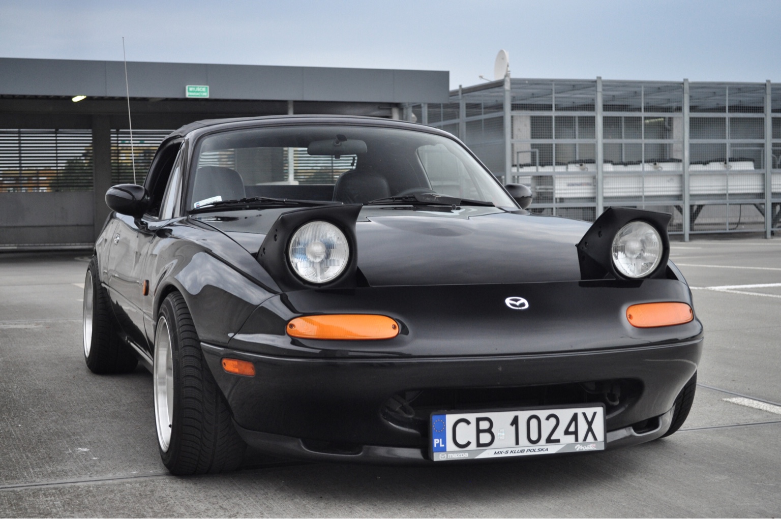

tak to wygladalo u niego

Ogólnie to tak:
-kup sprężyny -35mm
-ustaw kąty na 1,5-2 stopnie
-zagnij ranty
-opony 195/50 powinny być ok
-policja nie będzie się czepiać jak nie będzie wystawiać poza obrys auta ;)
I to tyle w temacie.

niestety jak robilismy ranty to pomimo ze kazdy blotnik byl ok to na 3 z 4rech byla szpachla która pekłą niszczac praktycznie kazdy błotnik...
potrzebuje kupic wąskie i niechamskie wheelarche niestety :/ czarne do czarnego auta.
