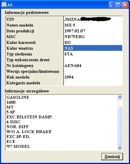

Zainstalowałem i skonfigurowałem ten programik i teraz mam niezłą zabawę.
Jest naprawdę świetny, tylko niestety nie mogę zrozumieć wszystkich oznaczeń w tym "AIC"
2DR - napęd na dwa koła? ??
DOHC - silnik
GASOLINE - benzynówka
1600 - pojemność silnika
MT - ??
5-SP - podejrzewam że chodzi o skrzynię biegów
EXC.BILSTEIN DAMP. - amortyzatorki
4-DISC - ??
NOR. DIFF - zapewne otwarty dyfer
W/O A. LOCK BRAKE - coś z hamulcami ale co?
EXC.SP-ED - ??
ECE - ??
'97 MODEL - bez komentarza :D
Pomoże ktoś odszyfrować oznaczenia ze znakiem zapytania?

Screen z programu EPC
Wroniasty
Posty: 1645
07 lut 2009, 0:25
2DR (two door) -> karoseria dwudrzwiowa
DOHC -> to nie silnik, a rodzaj rozrządu w silniku, w tym wypadku (Dual Over Head Camshaft), czyli dwa wałki rozrządu w głowicy silnika
MT (manual transmission) -> skrzynia manualna
5-SP (five speed) -> skrzynia pięciobiegowa
4-DISC -> cztery tarcze hamulcowe
NOR. DIFF - normalny, czytaj otwarty dyfer
W/O A. LOCK BRAKE (without anti lock brake) - bez ABSu
EXC SP-ED - wydaje się, że to tak zwany "speszal edyszyn" :wink:
ECE - East-Central Europe -> chociaż wcale nie jestem tego pewien;) To na jaki rynek auto jest, czy coś w ten deseń...

Dziękuję, teraz wszystko stało się jasne.
A przy okazji... czy możliwe że w tym "speszal edyszynie" chodzi o wnętrze w plastikowym "drewnie" czy to raczej poprzedni właściciel sobie ponaklejał?

07 lut 2009, 11:59
Wroniasty pisze:EXC SP-ED - wydaje się, że to tak zwany "speszal edyszyn" :wink:
Mnie się też tak wydaje :wink: Ale exc to bardziej excluding niż exclusive :mrgreen:
To samo dotyczy amortyzatorów bilstein :mrgreen: Więc raczej brak bilsteinów i special edition :mrgreen:
