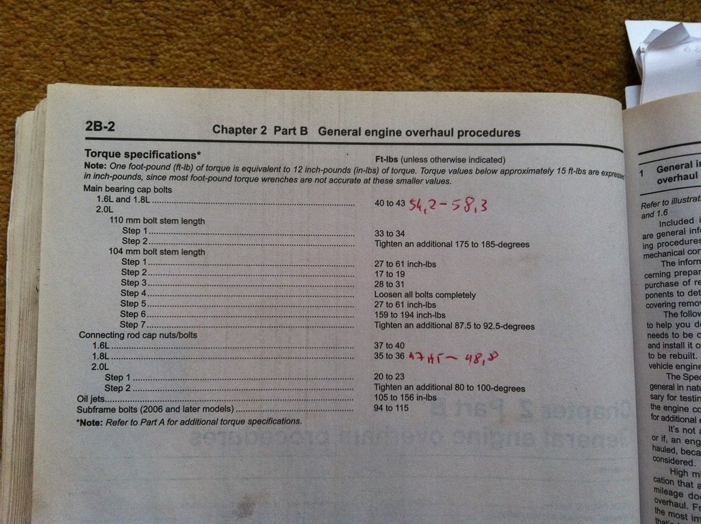

Przede wszystkim czy ma ktoś serwisówkę - bym wiedział jakimi momentami dokręcać korby?
Robił to ktoś? Jakieś porady?
