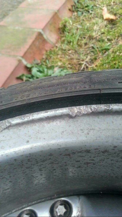

Witam, stałem się przypadkiem posiadaczem felg Toya.
Stan ich oceniam na średni...
Myślicie że da się je uratować???

To jest żadne uszkodzenie :) każdy zakład to odratuje:)

Trzeba napawać i zeszlifować nadmiar. Ot,cała filozofia :)
Warsztat regenerujący felgi ogarnie to bez problemu.
Dawałem kiedyś do regeneracji i lakierowania felgi w o wiele gorszym stanie,po całym zabiegu wróciły jak nówki ;)

Dzięki za info.
W takim razie jest nadzieja :)

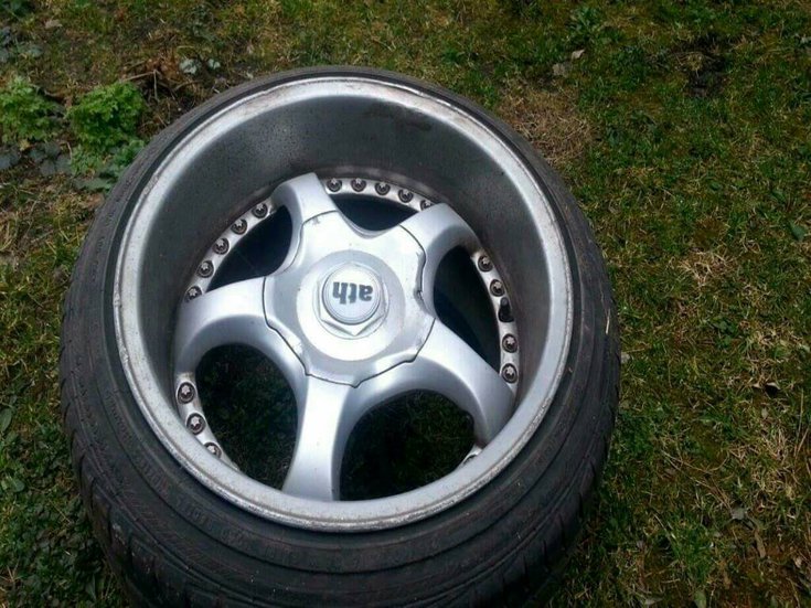

Swoją drogą co myślicie o tych kółkach do Nbfl???
Toya 215/40 ZR 16

jak dla mnie to wszystkie z wypuklymi ramionami jak na zdjeciu strasznie pomniejsza felge, a po drugie strasznie niepraktyczne bo po dwoch hamowaniach cala felga jest upierniczona proszkiem z klockow :bang:
poza tym ten rant wyglada na niezle przeorany - tak jakby plaszczyzna pionowa byla wgieta a moze juz spawana (chyba, ze tylko na zdjeciu tak dziwnie to wyszlo) :roll:

Idzie je założyć bez większej rzeźby? (kółko 16' nie wiem nic więcej na dziś. Mam tylko zdjęcia), zawieszenie -40. Jak wejdzie, to z jaką oponą?

Umiesz coś odczytać na tym zdjęciu???

Przede wszystkim tu rozstaw jest 114,3 a nie 4x100 jak u nas więc nie podejdą do nbfl.

Rozstaw śrub 114,3 nie pasuje do Nbfl

I po temacie :-o Dzięki za pomoc. W tej materii zielony jestem...

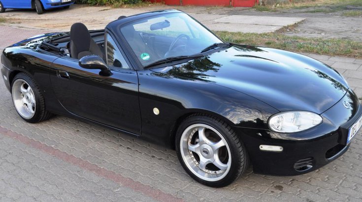

btw te z twojego zdjecia wygladaja jak 17ki albo profil/naciag robi takie wrazenie

Grajek pisze:btw te z twojego zdjecia wygladaja jak 17ki albo profil/naciag robi takie wrazenie
To są16" ale faktycznie 195 jest za wąska i pewnie stąd takie wrażenie ;)
