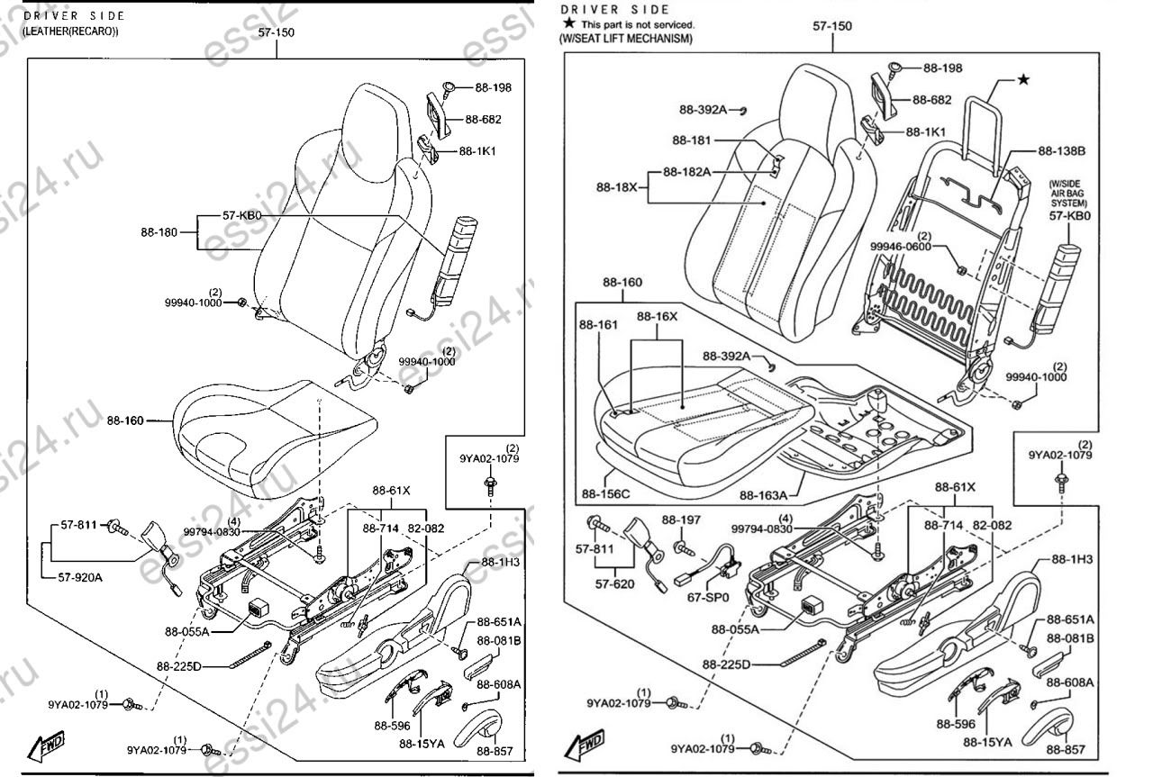

Witam. Szukam schematu fotela, głównie chodzi mi o zdjęcie tapicerki z oparcia. Może jakieś wskazówki itp.
24 lut 2016, 19:35
Schemat nie będzie Ci potrzebny, bo nie ma w tym nic trudnego. Rozpinasz zamki po bokach, rozpinasz połączenie z tyłu na dole- 2 części materiału są połączone taką plastikową listewką, którą się zaczepiają ze sobą i zostaje Ci najgorsze czyli rozłączenie materiału oparcia od pianki. Są tam takie kółka z drutu, które musisz zdjąć- zobaczysz sam. Kółka musisz po prostu rozgiąć wąskimi kombinerkami. Jak będziesz składał oparcie z powrotem to możesz ich użyć, albo zamiast nich użyć cienkich trytytek- efekt ten sam, a może w przyszłości ktoś będzie znów to rozbierał to będzie łatwiej.

Dzięki wielkie. Da radę to później złożyć by nic nie odstawało itp?
24 lut 2016, 20:21
Tak, nie ma problemu, tylko trzeba się trochę namęczyć z tymi metalowymi kółeczkami. W NB jest to samo dziadostwo :twisted:
25 lut 2016, 17:52
Skoro jest już dokładny rysunek to może ktoś wie, który element jest przyczyną znanej przypadlości czyli skrzypienia foteli?

Przyczyn jest kilka, polecam miata.net sa ladnie opisane biuletyny serwisowe..
