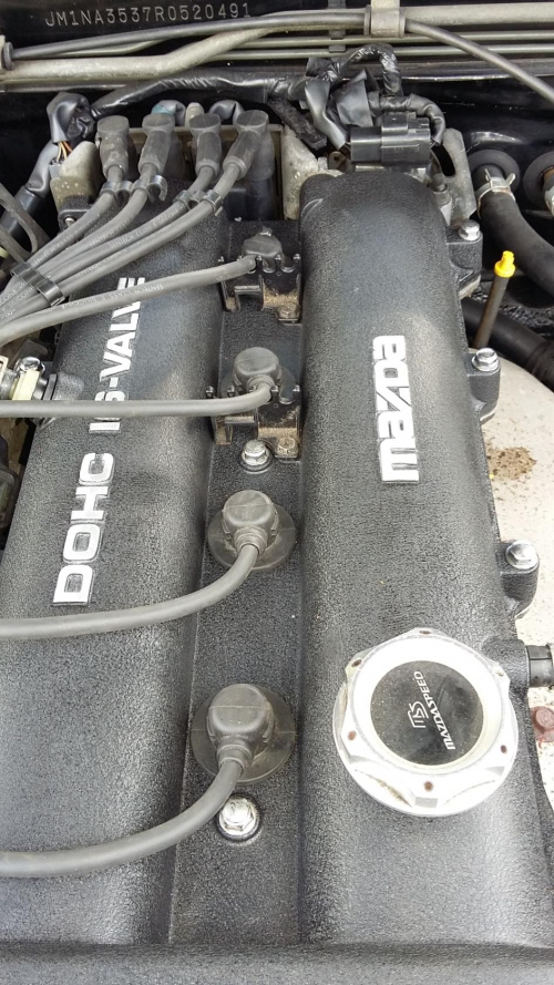

Przegladajac zdjecia pokrywy natknalem sie na dwa rozne typy pokryw jedne maja wklesle napisy a drugie wypukłe, orientujecie sie moze z jakiego modelu moze byc wersja z wypukłymi?
30 lis 2015, 16:47
Wypukłe to chyba MSM.

Alan pisze:Wypukłe to chyba MSM.
Nie ;)

na 1.8

Dokładnie, wypukłe są od NA 1.8 sam mam taką :D

A nie wiecie czy taka pokrywa podejdzie do 1.6 NA?

Z wypukłymi napisami z 1.8 nie podejdzie ze względu na czujnik walka.

Szkoda, bo fajnie wygladaja zeszlifowane napisy :kciukdol:

czujnik wałka to małe piwo, długość pokrywy byłaby również problemem. Poszukaj może od silnika 1.6 z 323 podejdzie.
