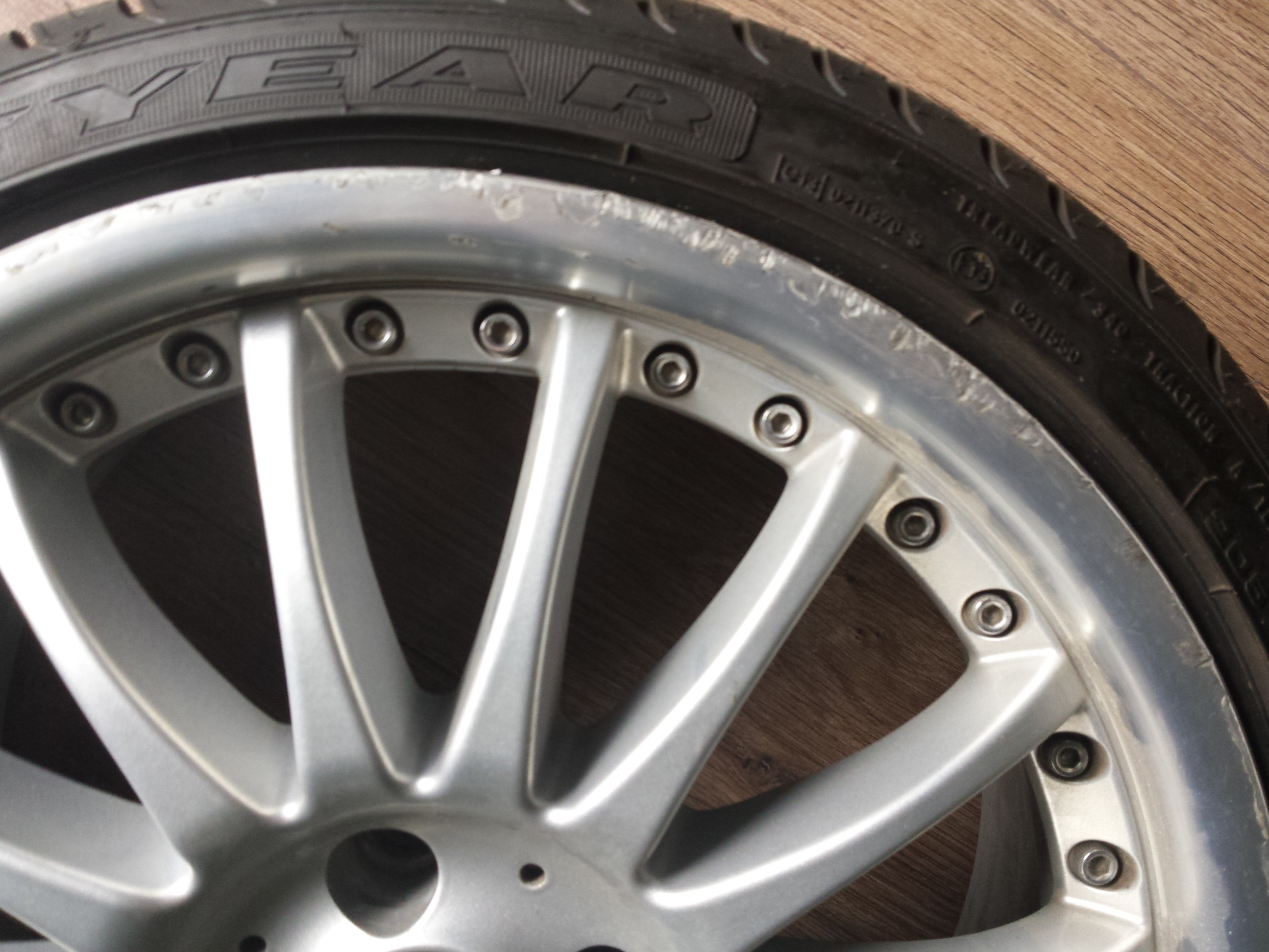

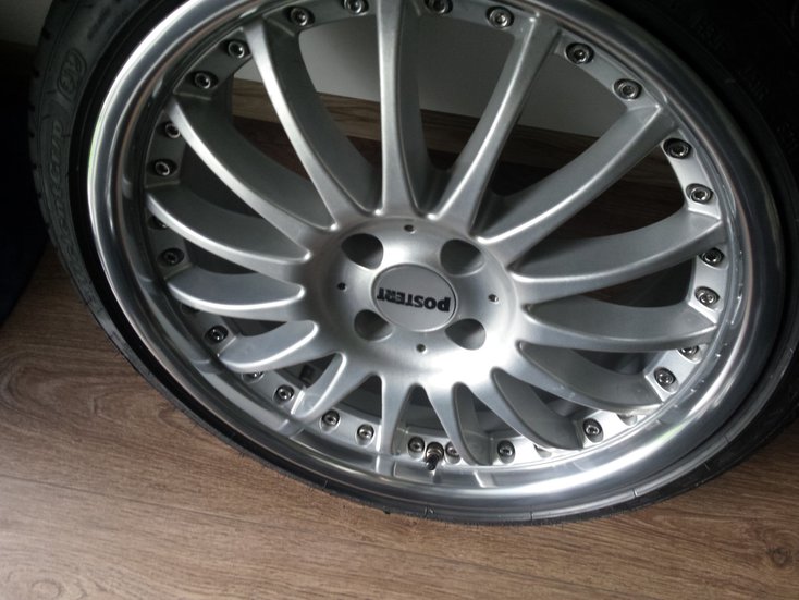

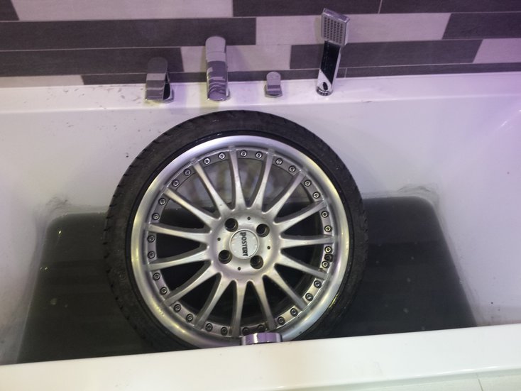

Jako,że koła letnie były bardzo mocno zmęczone przez krawężniki i inne drogowe przedzkody postanowiłem,że trochę przy nich popracuję. Cała robota została wykonana ręcznie bez użycia jakichkolwiek elektro narzędzi. :winner: Z efektu jestem dumny ale jakbym miał to robić jeszcze raz ręcznie to dziękuję bardzo... :bang:
Moja lepsza połowa i tak stwierdziła,że to nie jest normalne aby lampy wygrzewać w piekarniku a uwalone koła szlifować w wannie :spinka:
Poniżej kilka fotek przed w trakcie oraz po.

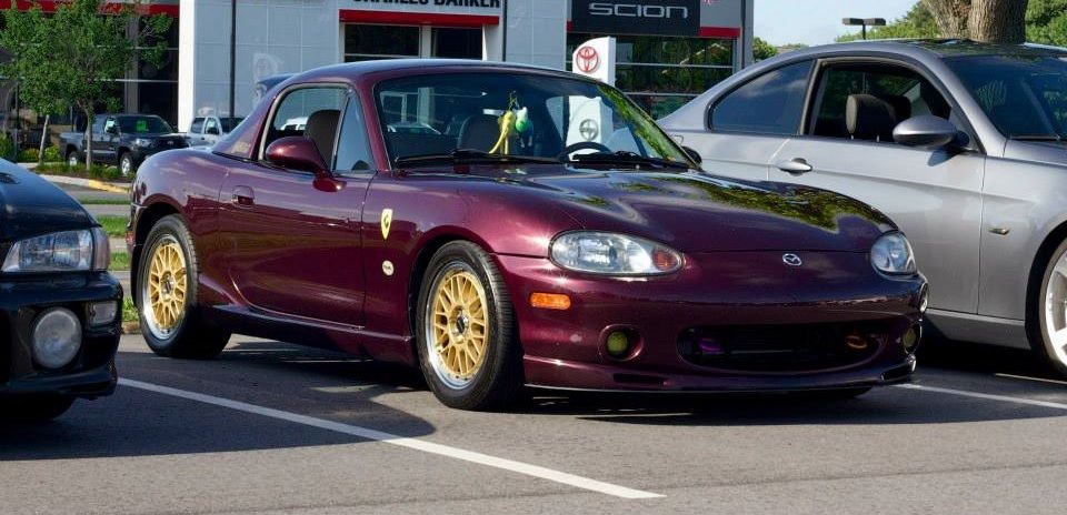

Nie idź w czarny mat.
Jeżeli dobrze pamiętam, że masz bordowego miracle- polecam złoty :D
Busterek
Posty: 376
Wersja: Chwilowo BezMX
26 lis 2015, 20:09
rachey pisze:Nie idź w czarny mat.
O złotym też myślałem ale nie wiem czy nie będzie zbyt krzykliwy :?:
Marcin
rachey
Posty: 796
Lokalizacja: Gliwice
26 lis 2015, 21:20
Busterek pisze:
U mnie masz zdjęcia bordo miracla na złotych JR-12 z polerowanym rantem - kilka osób potwierdzi, że to dobrze leży :D

Mógłbyś napisać czego używałeś? domyślam się że papier scierny i pasta. Jaka gradacja?
Efekt :kciuk:
Busterek
Posty: 376
26 lis 2015, 21:54
KonradPLN pisze:Mógłbyś napisać czego używałeś? domyślam się że papier scierny i pasta. Jaka gradacja?
Efekt :kciuk:
Papier suchy 120 i 240
Papiery wodne po kolei od 400 przez 800,1200 do 2000
Pasta do polerowania aluminium Tempo+bawełniana szmatka.
U mnie najwięcej czasu zajęło zdarcie klaru.
Ważne aby każdy z etapów wykonać sumiennie, odpuścisz jeden, będziesz się wkurzał przy następnym.
Tutaj niestety nie ma dróg na skróty.
Ale po zakończeniu pracy zadowolenie gwarantowane :o
Marcin

Tak naprawdę to najcięższy jest początek i nie chodzi mi o samo szlifowanie uszkodzeń powstałych od krawężników. Najtrudniej pozbyć się lakierów. Jeśli starczy cierpliwości aby przez to przebrnąć to od 400 jest to "przyjemne". Sam zaś poler po papierze 2000 to już bajka :diablo:

Klar prościej jest zdjąć chemią, niż walczyć z nim papierem.
Busterek
Posty: 376
27 lis 2015, 8:26
RS pisze:Klar prościej jest zdjąć chemią, niż walczyć z nim papierem.
To prawda ale Scansol słabo działa na podķład pod lakierem położonym proszkowo więc finalnie tak czy siak jedziesz papierami.

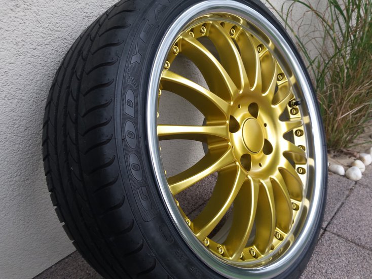

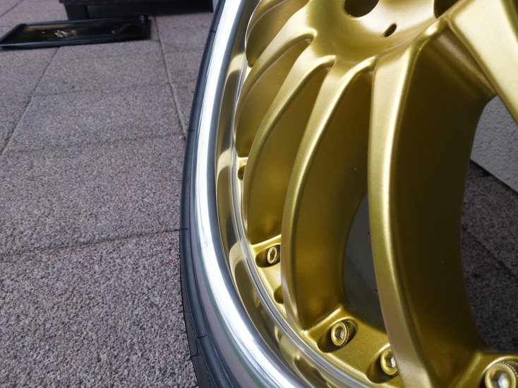

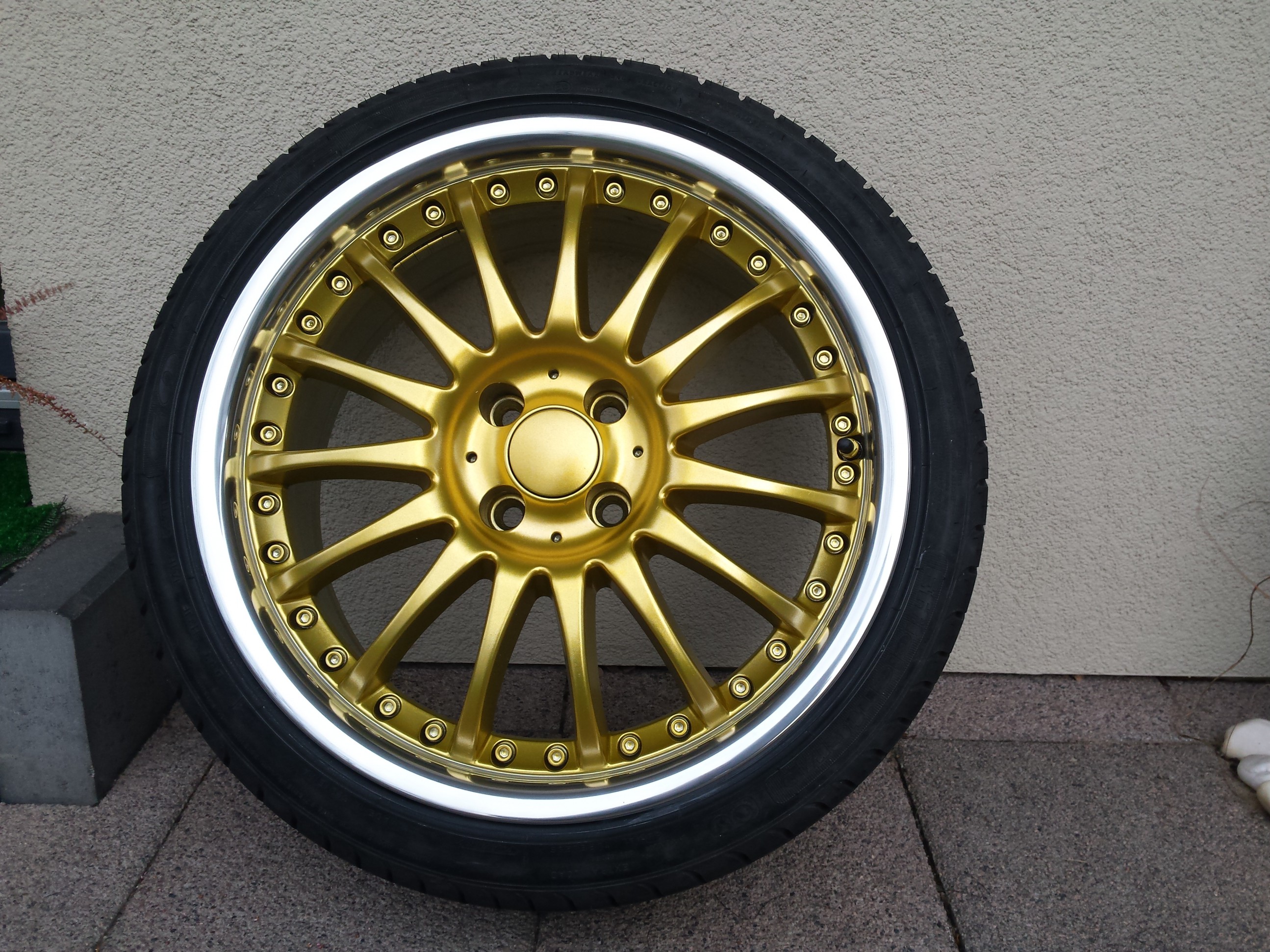

Wczoraj wpadł kolorek ;) Pracę oficjalnie zostały zakończone :winner:
Za radą rachey-a postanowiłem zaszaleć :D i coraz bardziej się przekonuję do tego złota ;)

Ja pomysł brałem z :
Według mnie u Ciebie będzie mega dobry efekt z tą felgą :kciuk:
