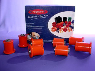

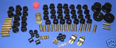

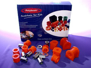

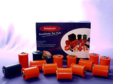

Zabrałem się już za kompleksowy przegląd i renowację mojego całego zawieszenia i od jakiegoś czasu intrygują mnie tuleje wahaczy zamieszczone na fotkach poniżej. Może ktoś juz kiedyś dokonywał takich modyfikacji bądź zakupił auto z tego typu tulejami i ma jakieś opinie na ten temat?
Energy supension - produkt z US
Polybush z UK

Świetna sprawa, ale nie kupuj gotowych, a dorób sobie w olkuszu, albo www.carhard.pl wyjdzie znacznie taniej. Czasami są dość wkurzające, bo piszczą... Generalnie serdecznie polecam, bo to chyba najlepsze co może spotkać Twoje zawieszenie;) Gdybyś brał komplet nieważne, czy gotowy, czy dorabiałbyś to ja się piszę na drugi.

Takie elementy sa czesto uzywane w mocno zmodyfikowanych Subaru Impreza czy EVO
zwiekszaja sztywnosc polaczenia ruchomych czesci zawieszenia z buda, kierowca lepiej czuje co sie dzieje z autem itd ale komfort maleje bardziej trzepie autem. Do zastosowan "co dzien" duzo lepiej kupic oryginalne tuleje.

GRAF - mijasz się z prawdą nieco i masz rację zarazem. Już tłumaczę o co chodzi.
Poliuretanowe tuleje zawieszenia mogą mieć różne twardości, określa się je w skali Shore'a. I można sobie zamówić komplet tulejek o takiej twardości, że faktycznie autem będzie telepać i będzie prowadzić się prawie jak gokart, lub wyścigówka na uniball'ach, a można zamówić tej samej twardości co seryjne, lub nawet miększe - wszystko zależy od wyboru. Poliuretan jest lepszy od gumy bo jest znacząco trwalszy (nawet 10 krotnie), a na polskich drogach ma to wielkie znaczenie. Jego zaletami jest to, ze jest w stanie wytłumić znacznie więcej wibracji i mikodrgań, jest odporniejszy na zrywanie i wycieranie. A kwestie komfortu to tylko i wyłącznie kwestia twardości. Do tego np. wg mnie tuleje o twardości 80 Sh sprawdzają się świetnie nawet do codziennej jazdy. Auto znacznie lepiej się czuje, gumy są praktycznie wieczne, a wcale nie trzęsie. Wiem co mówię, bo miałem w jednym aucie które przygotowałem sobie na tor całe zawieszenie na tulejach poliuretanowych i w innych dwóch elementy które ponadprzeciętnie szybko się zużywały - zastąpienie tradycyjnych gum poliuretanowymi spowodowało, że zapomniałem o problemie.

Poniżej link aukcji ebay na którym można zakupić wszystkie tuleje wahaczy, stabilizatorów a nawet są w zestawie tuleje tylnego dyferencjału :
http://cgi.ebay.com/ebaymotors/ws/eBayISAPI.dll?ViewItem&rd=1&item=270296219459&ih=017&sspagename=STRK%3AMEWA%3APIC&viewitem=
cena w porównaniu do oferty ilmotorsport jest naprawdę atrakcyjna a producent dość popularny w stanach. Produkty tej firmy są dość często używane przez tunerów hond, nissanów i mazd.
