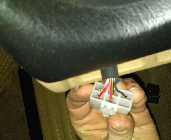

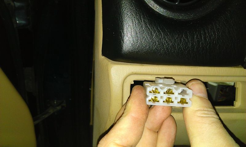

Potrzebuję waszych wskazówek dotyczących podłączenia kabli do tego przełącznika.
Przeciwmgielne/tempomat
http://www.ebay.com/itm/99-05-Mazda-Mia ... 1393950158
Mój obecny przełącznik obsługuje wyłącznie tempomat (załącznik).
kable
Jak widać na zdjęciach końcówki są różne.
Pytania
1. Da się podłączyć przełącznik z ebay do obecnego okablowania?
2. Jeżeli nie co trzeba zrobić aby było to możliwe?

Pogrzebałem trochę w temacie i okazuje się, że nie może nie być tak źle.
1. W rocznikach 99-00 były montowane 3 różne wiązki.
2. Przełącznik przeciwmgielne/tempomat to X-07, którą trzeba zdobyć.
Artykuł
http://www.miata.net/garage/cruise_addendum.html
A cruise setup harness will have the following wire colors, B, R/Y, B/Y, R/B, GY/R and 1 blank slot. Installation of Cruise with these wire colors should be simple plug and play, again with the brake switch adjustment as described by Mr. Morton's excellent instructions. From looking behind the plug (wire view.) X | R/Y | R/B B | B/Y | GY/R and all these wires tie into the X-07 instrument harness and you should be good to go.
Oznacza to, że nie powinno być problemów z instalacją ale
U mnie jest X | R/Y | R B | B/Y | GY/R
the R to my knowledge is fog only
Wychodzi na to, że moja instalacja jest troszkę inna niż opisana, jednak uważam, że da się ją podłączyć.
Proszę o opinię znawców kabelkologii.
