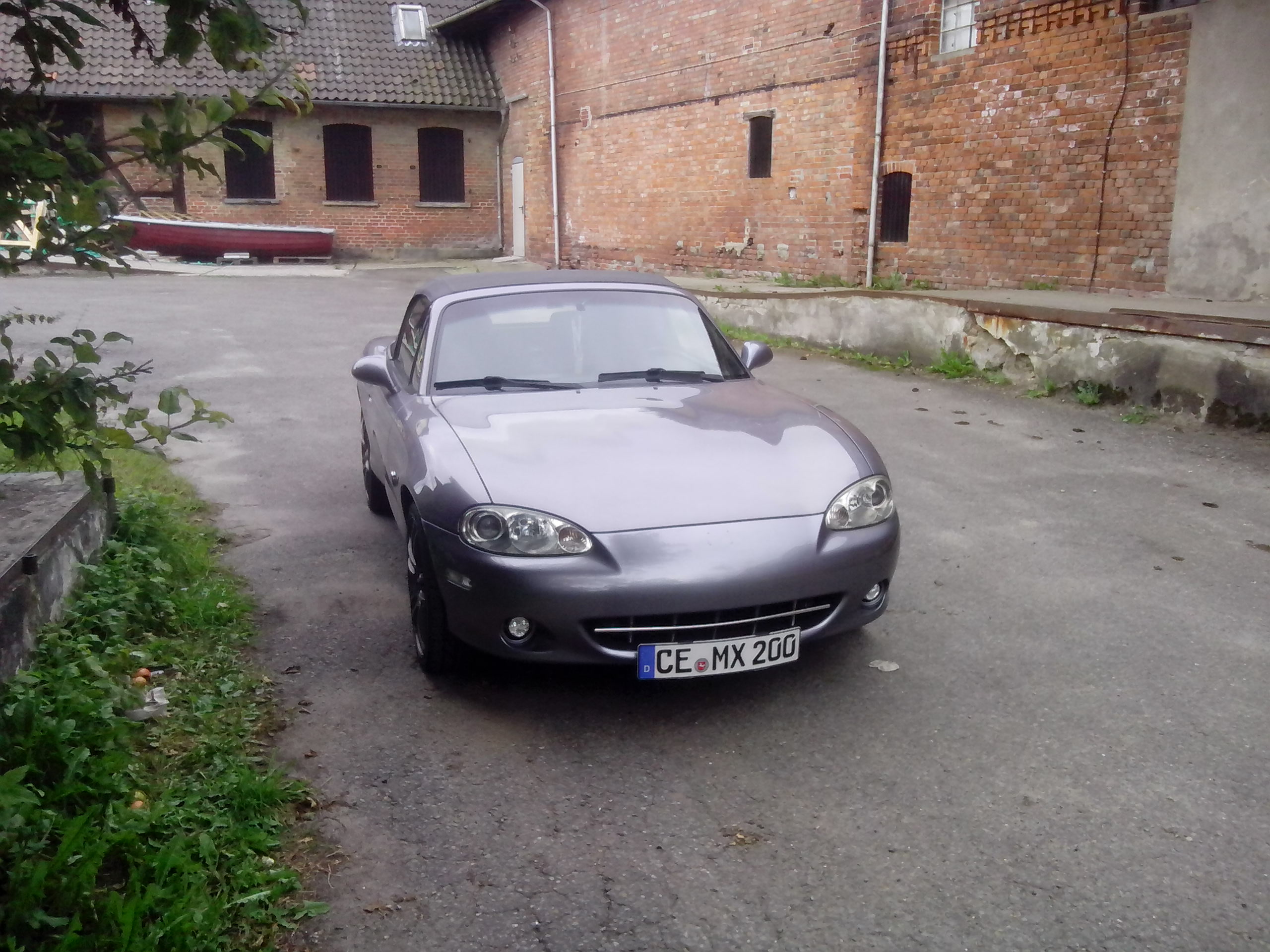

W tamtym tygodniu pomyslnie usunalem znaczek. Znaczek jest przyklejony i przymocowany czterema sztyftami z malymi zawleczkami od srodka zderzaka.Masz dwie opcje.
Demontaz zderzaka i zdjecie zawleczek, albo jak ja na chama podwazajac szerokim plastikowym narzedziem i wylamujac nozki. Po wszystkim masz cztery male dziorki ktore trzeba polakierowac. Tak to wygladalo przed lakierowaniem
