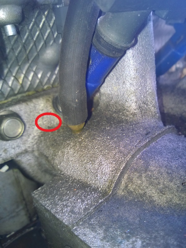

Przymierzam się teraz do wymiany reduktora i wtrysków LPG, więc częściej zaglądam pod maskę. Dziś jeździłem na noPB i po otwarciu maski czuć benzynkę z okolic kolektora dolotowego, a on sam wydaje się być wilgotny tam na dole. Werdykt: leje się z wtryskiwaczy (szyna paliwowa raczej sucha).
Wtryski to niebieskie DENSO - czyżby były to zamienniki jakieś?
Niby jeżdżę na LPG, ale to nieładnie, że benzynką chlapie i chciałbym coś z tym zrobić. Domyślam się, ze do wymiany oringi, ale jakie kupić i gdzie je dostać? Coś szukajka wypluła mi trochę o uszczelkach wtrysku paliwa z ASO, ale ~30zł za jedną sztukę? Może jakieś zamienniki, czy coś?
Fotka wtryskiwacza mego (nie sugerować się czerwonym kółeczkiem, na potrzeby innego pytania było ;P)
PS: ten na fotce akurat wydaje się być suchy, ciekną chyba bardziej te w środku.

Denso produkuje wtryski do wieeeelu aut, w tym dla MX-5. Masz oryginalne wtryski.
Jeśli chodzi o pytanie tytułowe - trochę dziwne że masz benzynę na kolektorze a wtryski pozostają suche, bo prędzej nieszczelność IMO powinna się pojawi się na górze niż na dole.
Generalnie każdy wtrysk posiada jeden typowy oring (u góry, na połączeniu z listwą) i coś co wygląda jak plastikowy pierścień (na połączeniu wtrysków z kolektorem).
Mimo wszystko zacząłbym od wymiany górnych (do dopasowania w każdym przyzwoicie wyposażonym motoryzacyjnym). Wymiana to dobry kwadrans, do ogarnięcia "pod blokiem" - nie rób tylko tego od razu po jeździe, bo w listwie występuje spore ciśnienie i cały oblejesz się benzyną. Warto zabrać trochę ręcznika papierowego i wcisnąć pod kolektor.

Pedi pisze:Wtryski to niebieskie DENSO - czyżby były to zamienniki jakieś?
takie mieć powinieneś.
Zacznik od sprawdzenia czy gazownik partacz demontując listwę paliwową nie osadził jej na siłę z powrotem krzywo i przez to cieknie. Chociaz oringi w tym przypadku i tak pewnie do wymiany byłyby.
