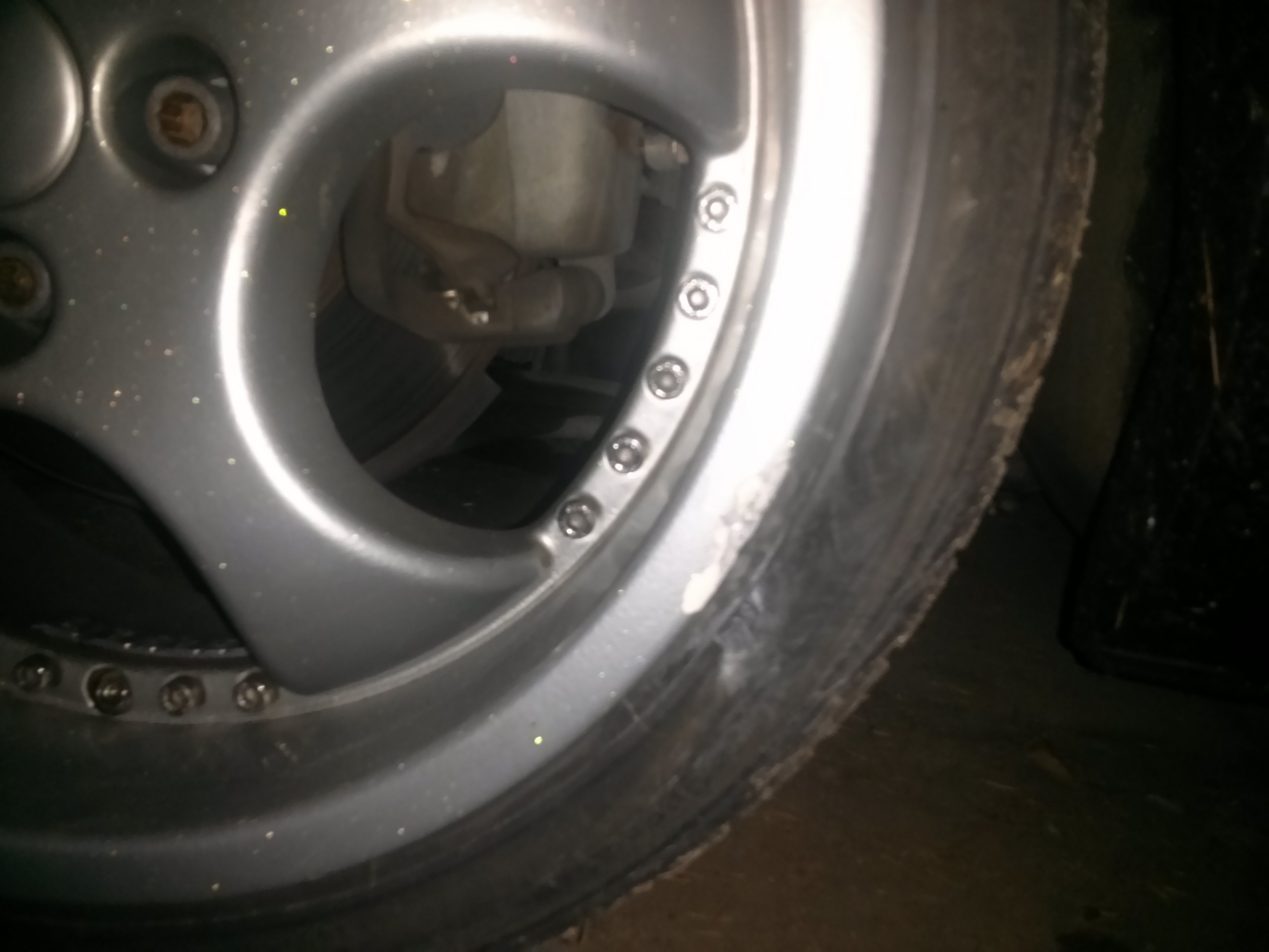

Wjechałem przednim lewym kołem na krawężnik :/ (wieśniak). Opona cała, felga draśnięta. Chyba nie krzywa. Kierownica na prostej obrócona o jakieś 10 stopni w prawo. Jeździ prosto, nie znosi jej, ale gołym okiem widać mocną rozbieżność kół.
Wymiana drążka, zbieżność i... pełną geometrię robiłem przedwczoraj - wypada poprawić, czy to nie będzie konieczne? Czy ktoś mógłby mi polecić jakieś godne zaufania miejsce, w którym mi to zrobią w poniedziałek rano (Rybnik/Kraków)? W ogóle, mogę przejechać tak 120 km?

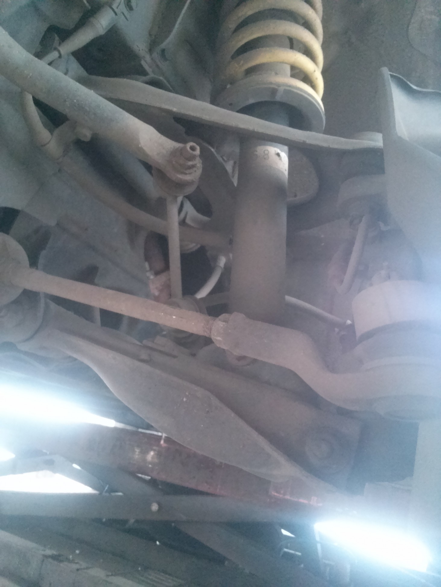

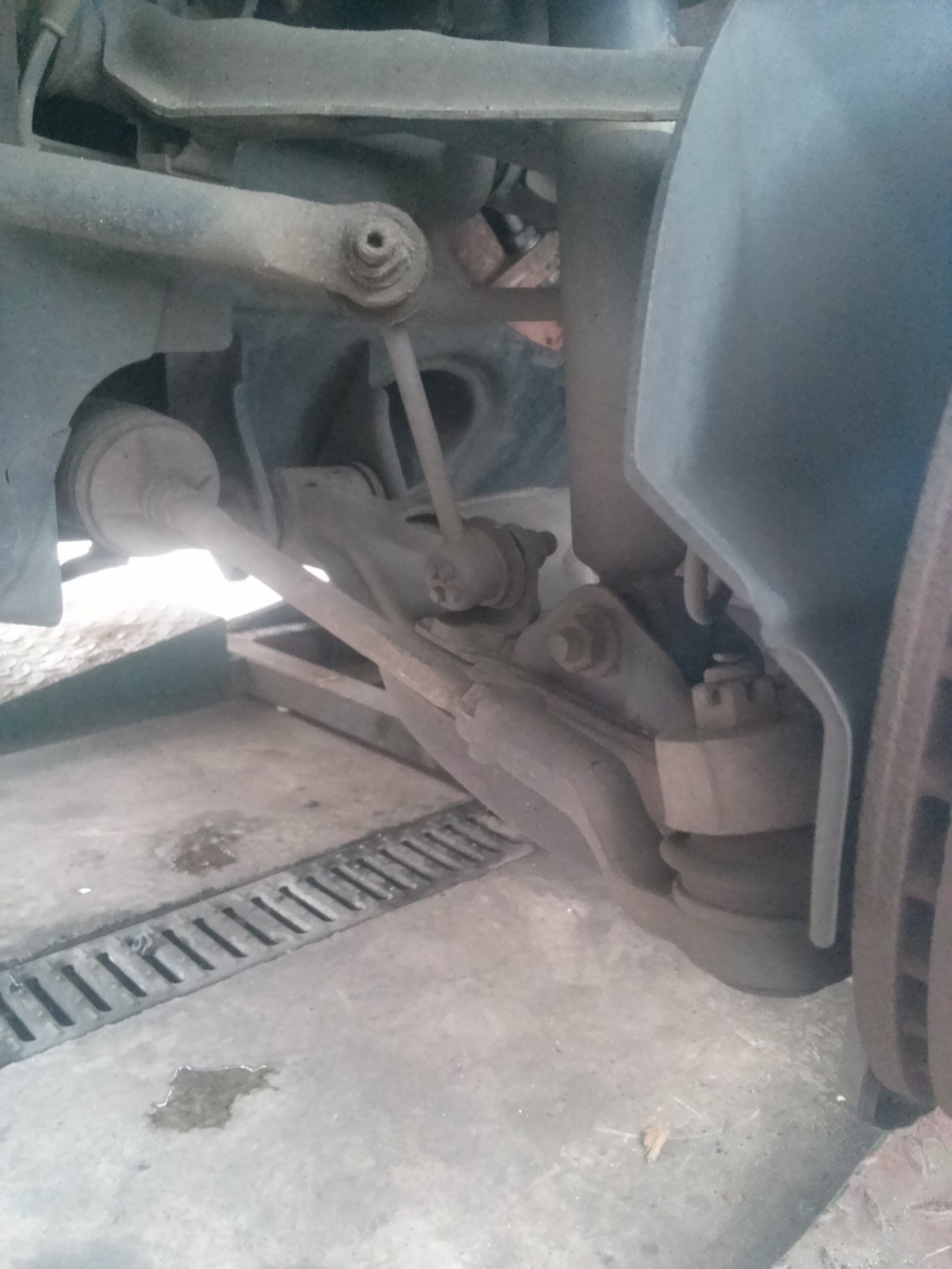

Mechanik powiedział, że wszystko jest na swoim miejscu. Zrobił pełną geometrię na przyrządach optycznych. No i wydaje się, że jest nawet lepiej niż po czwartkowych poprawkach - nie znosi mnie już ani trochę w prawo. Dziwi mnie tylko, że skutkiem uderzenia kołem w krawężnik może być kilkustopniowa zmiana zbieżności koła, a jednocześnie nic się nie pokrzywiło. Czyli co? Niby przestawiło na regulacji? Pod spodem zdjęcia z tej okolicy. Czy ktoś widzi tu coś niepokojącego?
W każdym razie, wszystko wydaje się działać sprawnie. Prosto jeździ prosto, bokiem jeździ bokiem, a skręca dobrze ;) Została tylko felga do prostowania i odmalowania.
