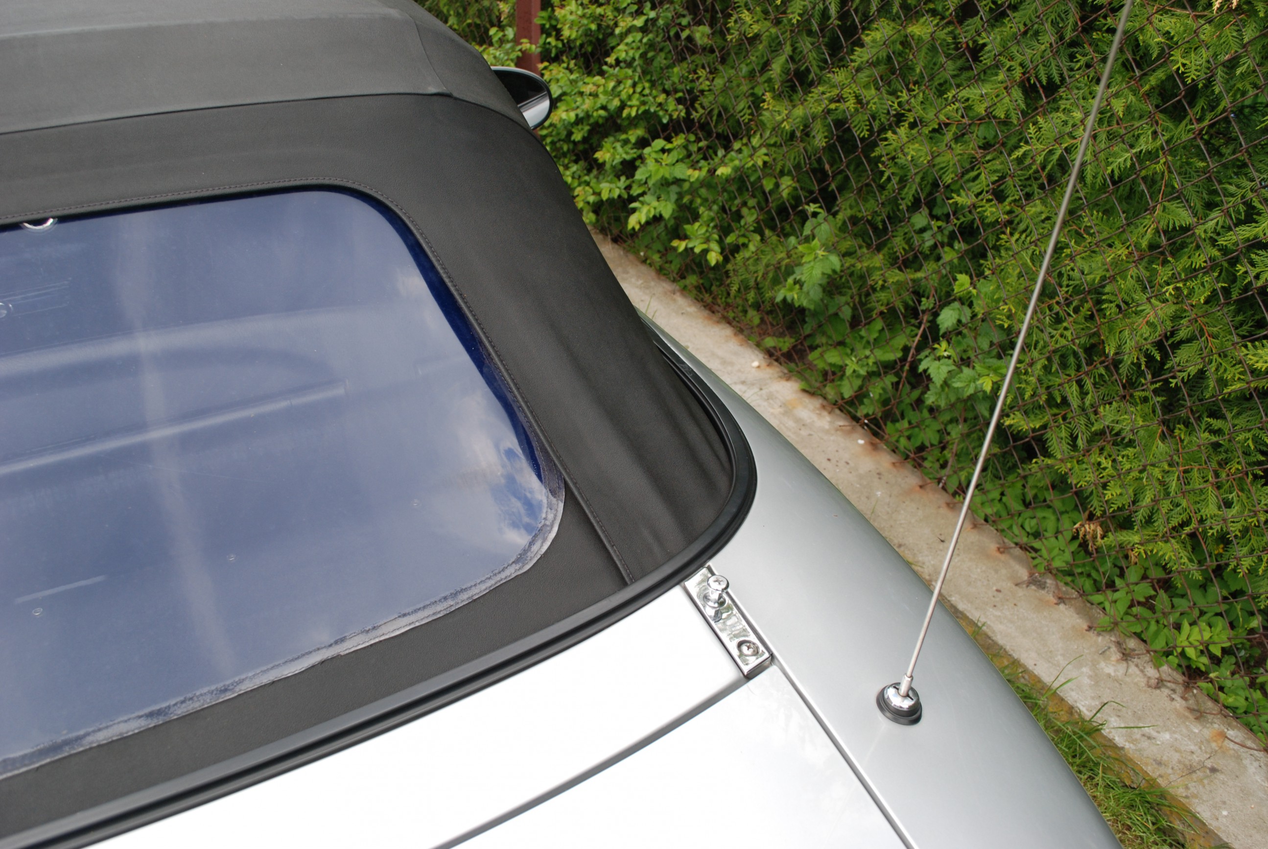

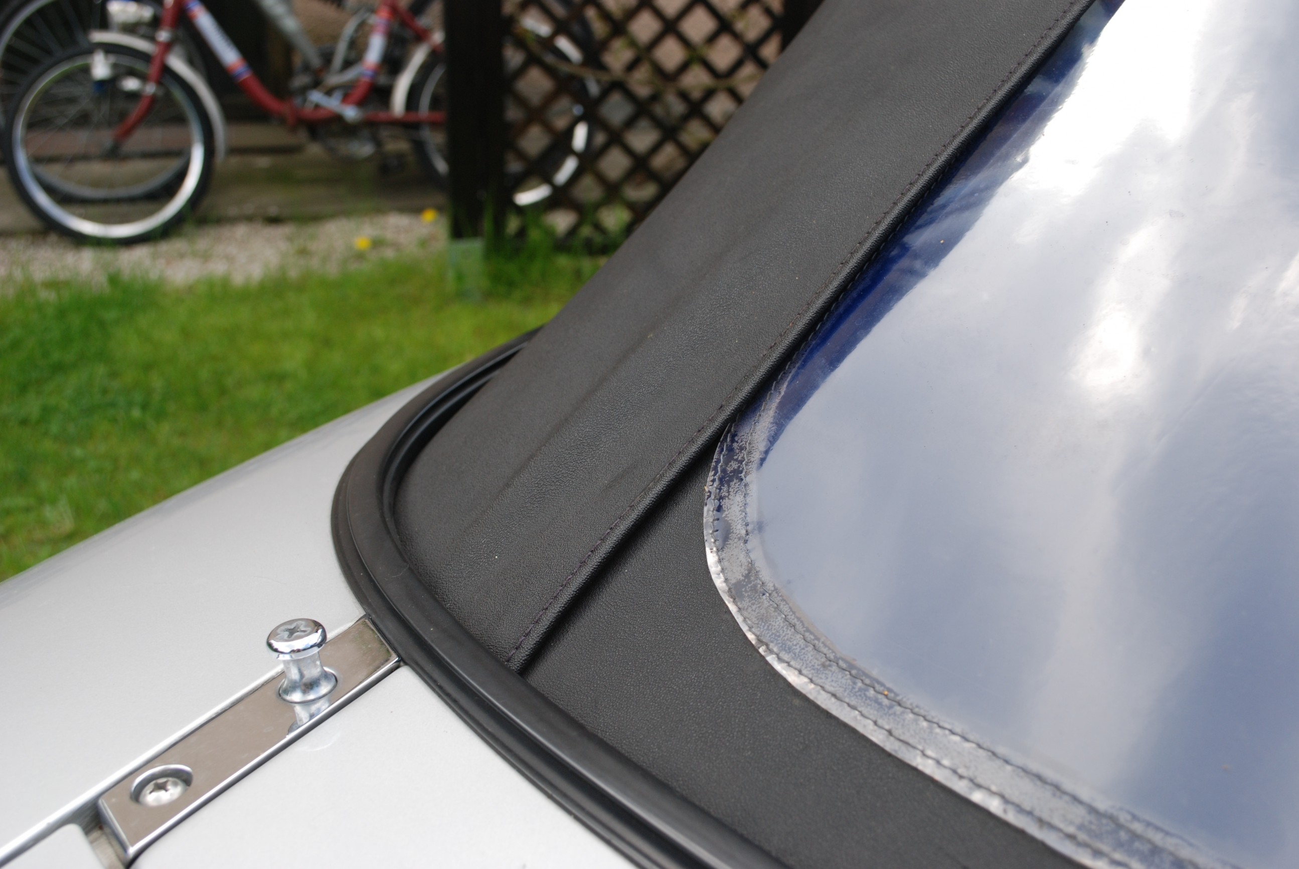

Dach w mojej NA zaczął niedawno wyglądać tak:
Co może być powodem takiego sfałdowania się dachu przy tylnej szybie i jak to wyeliminować?
Pomarszczony dach
Dach wylazł z szyny u dołu i się odkształcił. Odkręcić, ułożyć, dokręcić. Szyba jest wymieniana więc może juz nie być nitów łączących płachtę szyby z resztą poszycia - jak tak to uzupełnij.
