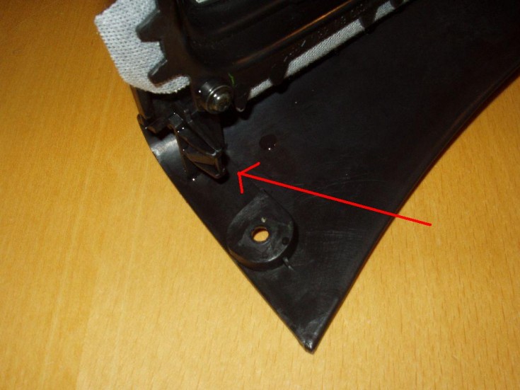

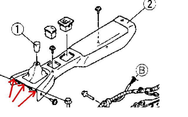

yanik pisze:nie jestem pewien jak w NB ale w NA pod lewarkiem skrzyni biegów jest zbiorniczek na olej - w mojej poprzedniej czerwonej po otwarciu okazało sie ze oleju nie ma wogóle, oczyszczenie i wlanie oleju troche polepszyło kulture pracy lewarka
W nb jest tak samo, Właśnie zacząłem się do tego zabierać ale już na starcie mam mały problem. Po odkręceniu wszystkich śrub przednia część konsoli dalej ostro trzyma się mocowania w miejscu, które zaznaczyłem na zdjęciu. Czy poza tymi dwoma śrubami znajdującymi sie po bokach tunelu są tam jeszcze jakieś zatrzaski? Trzeba coś podważyć,
czy wystarczy użyć stosownej siły. Wolę się zapytać zanim coś wyłamię
DieSpinnePL
Posty: 1982
Lokalizacja: Skawina/Kraków
14 maja 2008, 23:28
w NA są "zatrzaski" z pionową częścią deski. Jeśli dobrze pamiętam to jest to rozwiązane tak, że nakładasz te elementy na siebie. Nie polecam robić tego na siłę. Przyświeć sobie lampką to może coś zobaczysz.
Ja montując radio rozbierałem całą deskę razem z tunelem i też pamietam troche sie zastanawiałem jak to zdjąć, ale odkręciłem pionową część deski i sie udało :) Ale to w NA. W NB obstawiam, że MOŻE, ale wcale nie musi być to podobnie rozwiązane.
Jeśli dobrze pamiętam to lepiej było zacząc podnosić o końca, czyli od schowka a nie od strony lewarka zmiany biegów.
MichaliKarolina
Posty: 69
Rejestracja: 15 paź 2006, 10:09
19 maja 2008, 18:11
teraz moge juz potwierdzić, że w nb też sa dwa zatrzaski. Niestety z tworzywa, więc łatwo złamać. Ciężko się do nich dostać, a jeszcze trudniej odgiąć, najłatwiej jest chyba jednak po prostu wyszarpać przednią część konsoli. Z moimi na szczęście nic sie nie stało. Poniżej zdjęcia, gdyby kogoś to interesowało.
