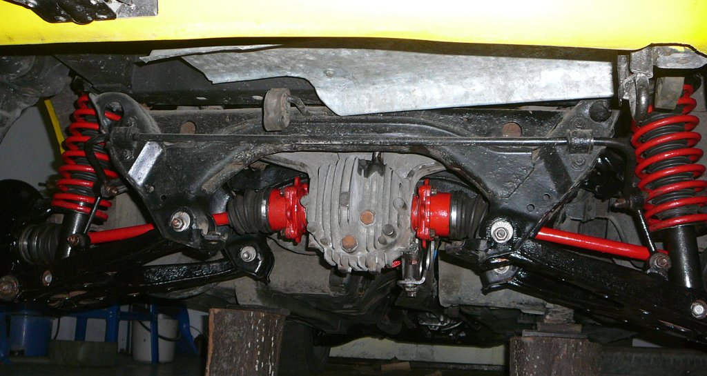

Usterka usunięta. Okazało się, że to jednak łożyska dyferencjału. Miały spory luz po obu stronach i niezbyt szczelne simeringi.
Teraz to słychać właściwie tylko szum opon
Przy okazji tylne zawieszenie przeszło mały remoncik:
- konserwacja antykorozyjna (i ozdobna
) elementów zawieszenia i napędu
- kontrola silentblock-ów i elementów regulacyjnych
- wymiana amortyzatorów (na oryginalne mazdowskie, choć nie nowe)
- wymiana gumowych tłumików dyferencjału
- wymiana gum osłonowych amortyzatorów
- przegląd łożysk i przegubów półosi
Efekty mojej pracy na zdjęciu poniżej.

He, he. Jasne, że fachowo podparta,
. Nie ufam za bardzo podnośnikom, klocek jest klocek...
A tak na poważnie to żadnych specjalistycznych narzędzi nie potrzeba jeśli nie liczyć:
- klucza dynamometrycznego (to głównie przy składaniu)
- książeczki Haynes-a (można się obyć bez, ale tam podane są np. momenty dokręcania)
- palnika acetylenowego na oporne śruby (to z kolei przy odkręcaniu).
Najgorszą rzeczą były pozapiekane śruby, głównie w wahaczach dolnych. Koszmar. Bez podgrzewania palnikiem pourywałbym chyba wszystkie. Także mocowanie dyferencjału daje nieźle w kość.
Co do naprawy dyferencjału, to posiadałem sprawny zamiennik, więc nastąpiła po prostu wymiana.
