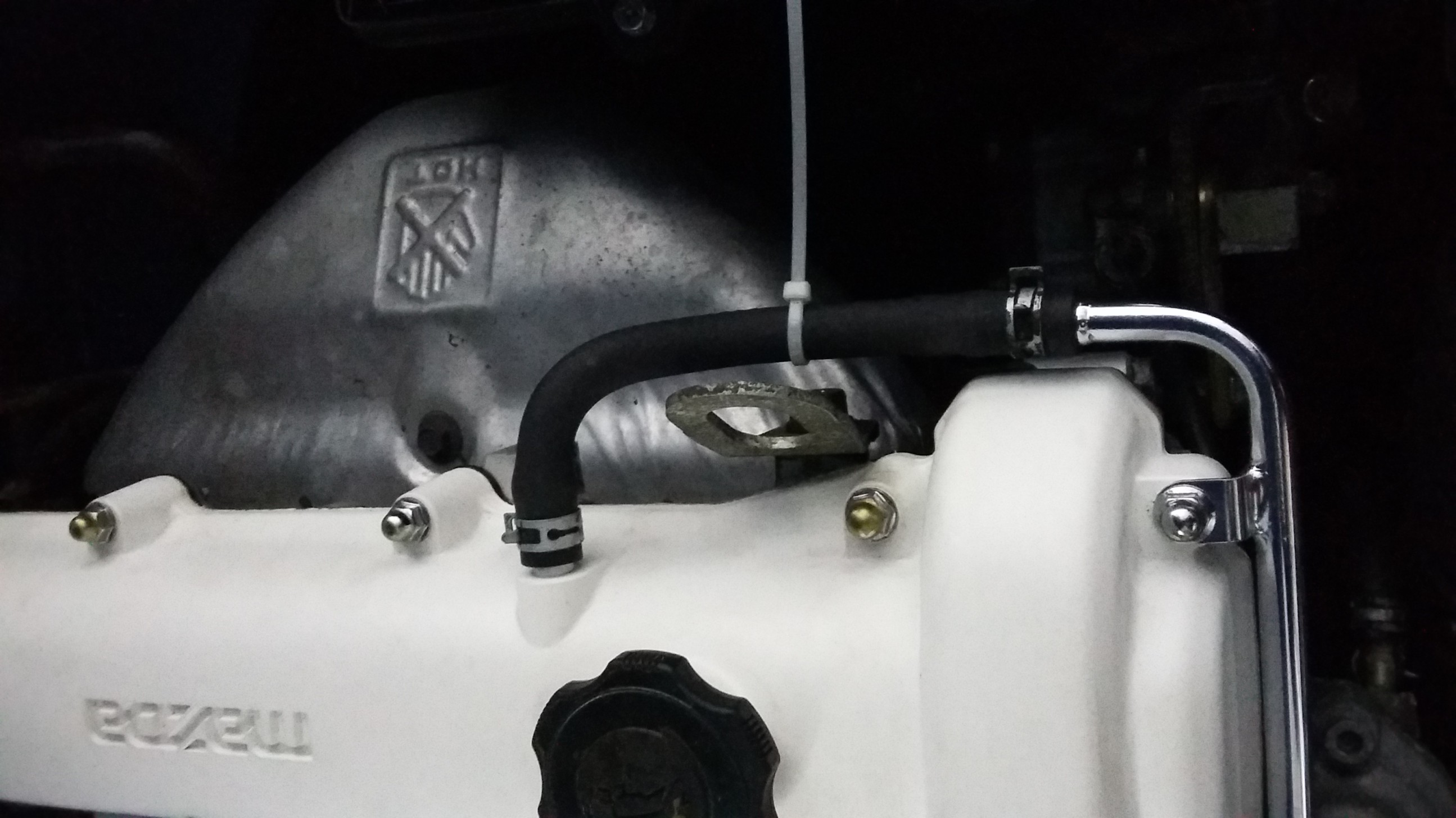

Cześć. Musze wymienic rurkę, która wychodzi z pokrywy zaworów. Tę z trytytka na zdjęciu. Co to jest i gdzie można kupić ?

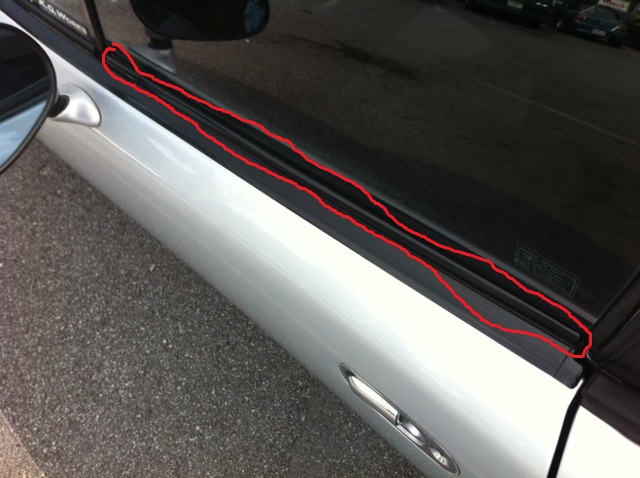

Zakupiłem smar do łańcuchów - w miarę gęsty z tych co były do wyboru jednak produkcji własnej serwisu więc nawet składu żadnego nie ma...
Posmarowałem przy tej uszczelce i.... cud... szyba chodzi bez żadnego zwalniania i porusza się idealnie.
Na razie otwierając okno jakieś resztki pozostają na szybie - zobaczę jak to będzie wyglądało po jakimś czasie. Dowodzi to tyle, że oprócz prowadnic w środku drzwi, to również uszczelka ma wpływ na działanie szyby ;)

11 maja 2017, 18:10
W ktorym miejscu dokladnie posmarowales?
Wysłane z mojego X6pro przy użyciu Tapatalka
Posty: 3598
11 maja 2017, 18:15
Opuszczasz szybę na sam dół i miejsce w którym szyba przesuwa się po zewnętrznej uszczelce - tam w środek po krawędzi nasmarowałem.
Ja to zrobiłem tylko od zewnątrz także szyba ma ślady po smarze tylko od zewnątrz.
