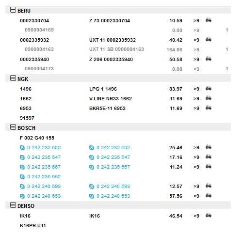

Które świece ze zdjęcia wybralibyście do MX-a 1.8 nb 1999 rok i dlaczego nie najtańsze albo czy mogą być najtańsze, bo nie ma różnicy?
Dodam, że w tym samym wątku pisałem o moim niezbyt pozytywnym doświadczeniu ze świecami ngk Made in France, ale do 1.8 NBFL. Po wymianie auto było słabsze i wróciłem do starych NGK, ale Made in Japan. Przywilej reklamowania pozostawiłem nowemu właścicielowi.
Będę wdzięczny za pomoc.
Pzdr!

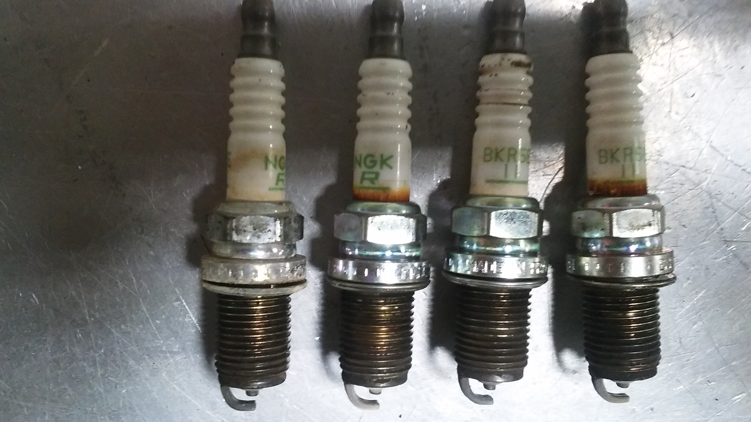

Cześć wszystkim
Wykrecilem świece z miaty i zastanawia mnie różnica w " zużyciu" jak na zdjęciu
Pierwsza z prawej to pierwsza w silniku od przodu auta -wygląda że te bardziej rude na porcelanie to te które mają kabel .
Czy to norma ? Czy objaw w stylu " kable też wymień koniecznie" :D
A szczeliny to chyba po 2 mm mają ( zmierzę dokładnie w poniedziałek )- auto jeździło normalnie . W dupowozie nawt bym nie zwrócił na to uwagi - pewnie bym pomyślał że poprzednik wymienił tylko dwie .Ale w miacie każda kolorystyczna anomalia powoduje drżenie rąk,suchość w ustach ,bezdech i palpitacje :D
matth
Posty: 278
13 lis 2016, 9:08
Ile na nich zrobiłeś?
waldi
Posty: 469
13 lis 2016, 14:09
8-10 tys to max plus poprzednik - jakoś świece mi umknely w planie zeszlego roku ,szczelinomierz pokazał 1,2 mm z luzem.
Tak czy tak wymieniam z kablami tylko się zastanawiam co jest przyczyną " różnicy"

NGK - NGK nie równe, kiedyś była to dobra firma, a teraz robią w różnych krajach i może coś podupadło na jakości. Też z któregoś auta wyjąłem świece po 10-15 tyś i wyglądały strasznie staro - szczególnie te naloty rude na "porcelanie". W Maździe tez przy okazji pzrekąłdki silnika wyjąłem nowe NGK ze starego silnika i już takie nowe nie były, a przejechały 2 tyś km. Teraz mam jakieś pierwsze lepsze DENSO które pasują wg jakichś katalogów i jeździ. 8-)
