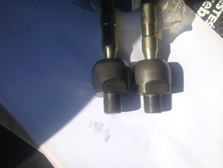

Potrzebuję zamówić nowy drążek kierowniczy do NA 92r z wspomaganiem. Wg EPC znalazłem nr części NA02-32-240, jednak w hurtowniach pod tym numerem wychodzą mi drążki z różnymi rozmiarami gwintów wewnętrznych (nawet nie dwa różne, wiele różnych). Jaki jest prawidłowy?

rrutek pisze:Potrzebuję zamówić nowy drążek kierowniczy do NA 92r z wspomaganiem. Wg EPC znalazłem nr części NA02-32-240, jednak w hurtowniach pod tym numerem wychodzą mi drążki z różnymi rozmiarami gwintów wewnętrznych (nawet nie dwa różne, wiele różnych). Jaki jest prawidłowy?
Hej. Do mojej NA z 92 roku z wspomaganiem kupowałem takie drążki:
Drążki kierownicze w katalogach części standardowo są z gwintem 18x1,5. W moim przypadku był to gwint 17x1. Warto to sprawdzić przed zakupem. Odpowiedni drążek, który pasuje do mojej maglownicy ma oznaczenie: I33029JC firma JAPANCARS.

carlo pisze:
Dzięki, wymiękłem wtedy i skontaktowałem się z Carspeedem, który zna problem i dobrał (mam nadzieję) dobre drążki. Jak je otrzymam i porównam z tym, co wyjmę z auta, dam znać, czy u mnie było dokladnie tak samo, ale wg mojego researchu - faktycznie wszystko wskazuje na to, że powinno to być M17x1.
