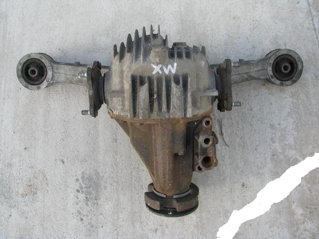

czy torsen z NA 1,8 pasuje do NA 1,6 ?
11 paź 2011, 10:43
rafik14 pisze:czy torsen z NA 1,8 pasuje do NA 1,6 ?
115 czy 90 hp ?
rafik14
Posty: 1414
11 paź 2011, 10:43
póki co 90 ale na 98% wkrótce 115
11 paź 2011, 10:45
rafik14 pisze:póki co 90 ale na 98% wkrótce 115
co oryginalnie :mrgreen: w starszych 1.6 musisz dyfer razem z pólosiami i wałem wymieniać :mrgreen:
rafik14
Posty: 1414
11 paź 2011, 10:46
ori 90KM 95rocznik... :mrgreen:
[ Dodano: 11-10-2011, 11:53 ]
i jeszcze jedna sprawa czy w MX5 NA odbojnik przy flanszy wału wystepował tylko przy torsenie?
hella_flush
Posty: 1156
11 paź 2011, 11:04
rafik14 pisze:ori 90KM 95rocznik... :mrgreen:
Generalnie zmotaj sobie zestaw z wałem i półośkami (koniecznie z nakrętkami do piast).
Odbojnik? Gdzie Ty go tam widzisz?
Stay Tuned!
rafik14
Posty: 1414
11 paź 2011, 11:05
o tu :wink:
11 paź 2011, 11:11
rafik14 pisze:o tu :wink:
To tłumik drgań zdaje się. Nie, nie tylko przy torsenie. We wszystkich nowszych dyfrach, także otwartych. Dlatego rozmiar wału jest taki sam i go nie musisz wymieniać.
Jeśli chodzi Ci o rozpoznanie torsena to oglądaj wyłącznie otwór od półosi.
