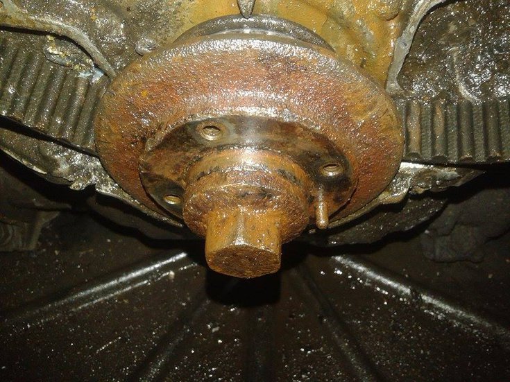

SPAM, z tego co czytałem jak rozrząd robiłem sobie to wychodzi że w niektórych trzeba odkręcać tą śrubę, w niektórych nie.
Wydaje mi się że ja u siebie roczniku 1993 musiałem ją odkręcić ale starsze silniki miały to inaczej rozwiązane wszystko, ten "element" składał się z większej liczby części i podkładek, i tam chyba nie trzeba było śruby trzymającej koło rozrządu odkręcać.
Aczkolwiek jak patrzę u ciebie jak to na zdjęciach wygląda to raczej powinieneś wszystko zdjąć i uszczelniacz wału i wałków powymieniać bo wszystko w oleju.

To nie olej tylko odrdzewiacz ktory psikam co chwile z puszki.
kolo duze zdemontowane pusciło.
teraz widze to. niby tez powinno puscic bez odkrecania tej duzej śruby. ale jak przyspawane,
Chyba ze mowisz o tym smarze na bloku. ale to i tak uszczelniacz nie ma nic do rzeczy. Wydaje mis ie ze ten smar to komus uszczelka kiedys leciala i nie umyl bloku po wymianie.
tak czy siak przez mody i tak demontuje glowice i nowa uszczelka bedzie mimo ze nigdy oleju nie ubywalo.

To akurat na 100% trzyma się na śrubę. W starszych modelach nie było tego kołnierzyka z tego co kojarzę i dlatego była węższa śruba. Żeby się tego pozbyć, musisz zrobić jakąś blokadę jak na zdjęciu, które wcześniej wstawiłeś ;)

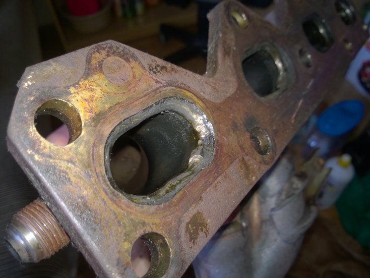

PS: Ponowię swoje pytanko, bo zginęło na poprzedniej stronce (tam są też fotki):
Mam też swoje pytanko. Natknąłem się kiedyś na forum, o odetkaniu seryjnego kolektora wydechowego, ale nie mogę znaleźć... Czy w tym zabiegu chodzi o zeszlifowanie tych spawów widocznych na zdjęciach? Mogę to zrobić bezpiecznie dla wytrzymałości (zeszlifowanie do poziomu rury, żeby nie było przewężenia)? Na moje oko, to wygląda na naddatek, którego można się bez strachu pozbyć, bo przecież jakiś przetop w samym materiale rury musi być...

Pedi pisze:To akurat na 100% trzyma się na śrubę. W starszych modelach nie było tego kołnierzyka z tego co kojarzę i dlatego była węższa śruba. Żeby się tego pozbyć, musisz zrobić jakąś blokadę jak na zdjęciu, które wcześniej wstawiłeś ;)
Dzięki za odpowiedzi, wczoraj użyłem juz takiej siły ze mocniej i juz by cos się rozwaliło na bank. Więc też zadecydowałem o blokowaniu i odkręcaniu.

Pedi pisze:Mam też swoje pytanko. Natknąłem się kiedyś na forum, o odetkaniu seryjnego kolektora wydechowego, ale nie mogę znaleźć... Czy w tym zabiegu chodzi o zeszlifowanie tych spawów widocznych na zdjęciach? Mogę to zrobić bezpiecznie dla wytrzymałości (zeszlifowanie do poziomu rury, żeby nie było przewężenia)? Na moje oko, to wygląda na naddatek, którego można się bez strachu pozbyć, bo przecież jakiś przetop w samym materiale rury musi być...
