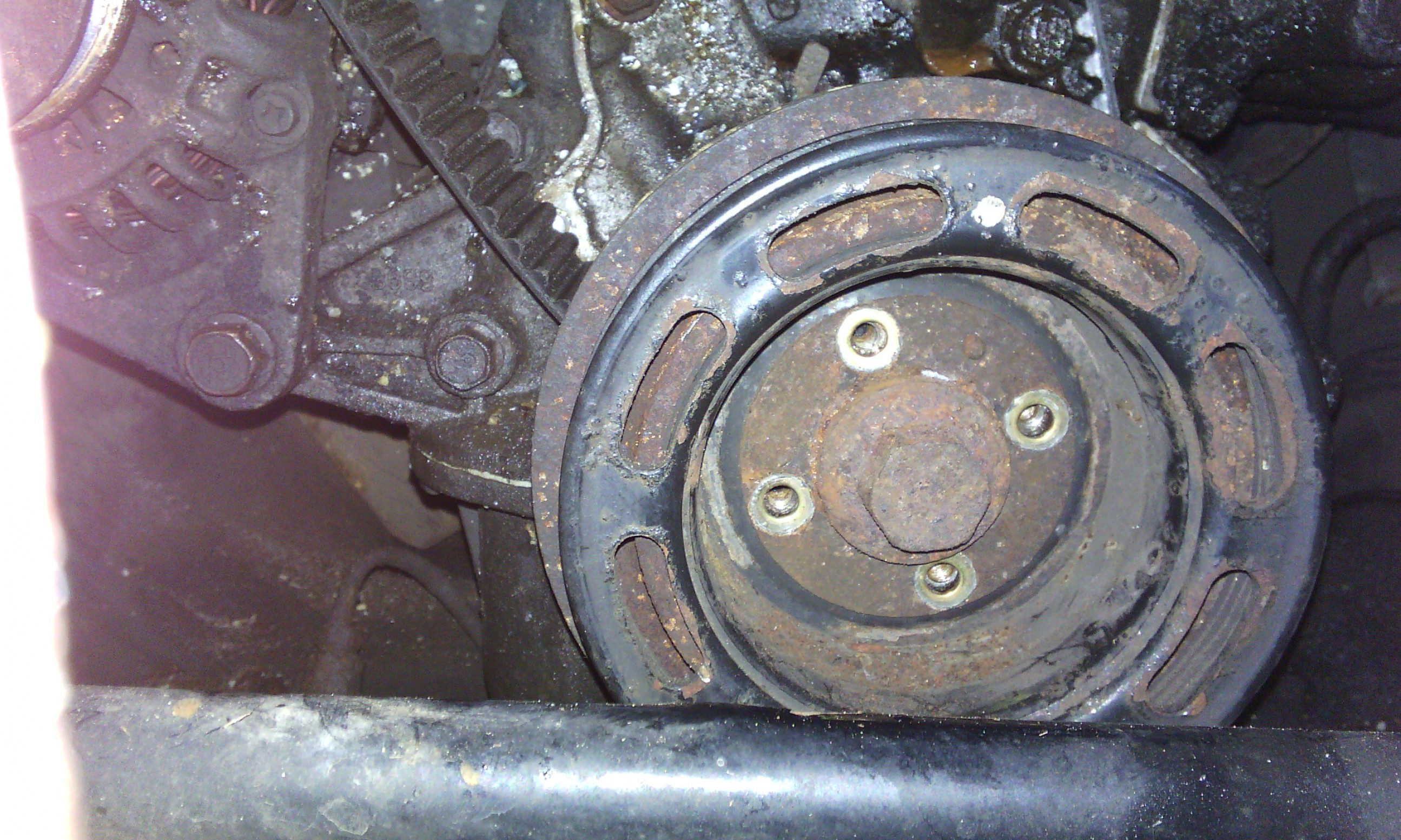

Panowie, czy aby zdenontowac to kolo w celu wyminay paska. Muszę odkrecac ta śrubę? Te 4male odkrecone a koło ani drgnie.
Śruba wydaje się szeroka. Może ktoś ja zamienił.

@SPAM
Zdjęcia z google mówią, że możesz mieć rację ze zbyt dużą śrubą...

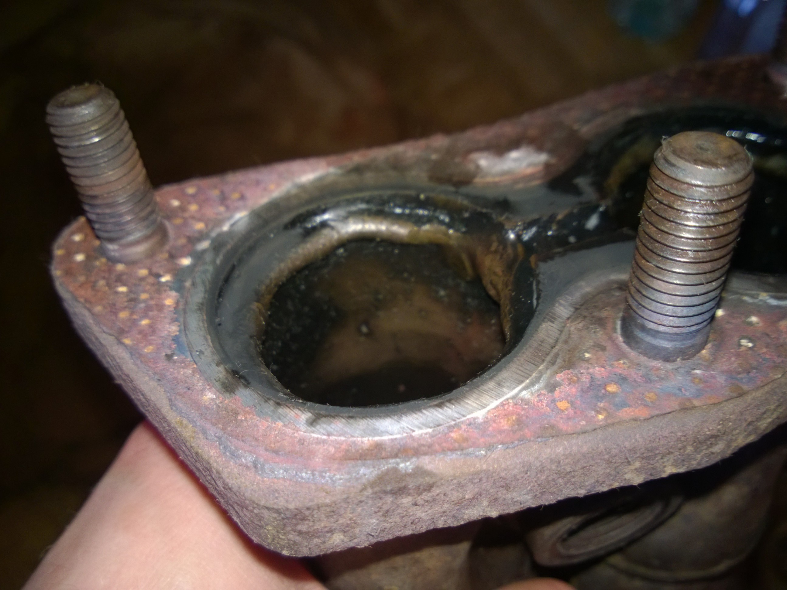

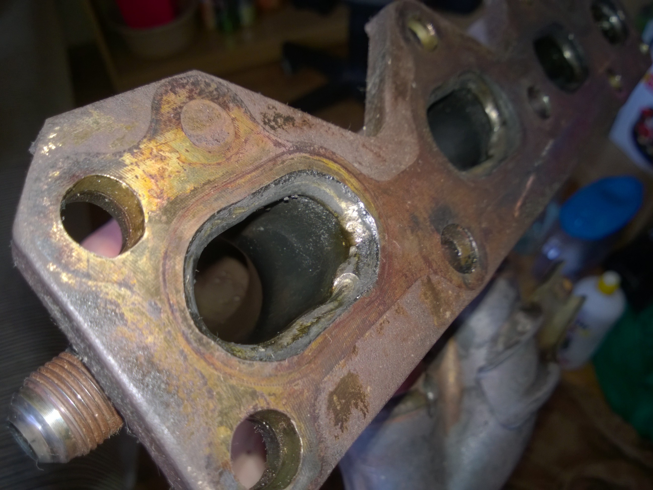

Mam też swoje pytanko. Natknąłem się kiedyś na forum, o odetkaniu seryjnego kolektora wydechowego, ale nie mogę znaleźć... Czy w tym zabiegu chodzi o zeszlifowanie tych spawów widocznych na zdjęciach? Mogę to zrobić bezpiecznie dla wytrzymałości (zeszlifowanie do poziomu rury, żeby nie było przewężenia)? Na moje oko, to wygląda na naddatek, którego można się bez strachu pozbyć, bo przecież jakiś przetop w samym materiale rury musi być...

OK, znalazlem odp na tym foto. tutaj na/za srubą tez jest taki kołnierz.
Popsikałem juz dwa razy preparatem na rdze, musi puscic wkoncu. Jak nie to odpale kątówke z druciakiem do rdzy, oczyszcze i ponowie preparatem. Nie śpieszy mi sie.
