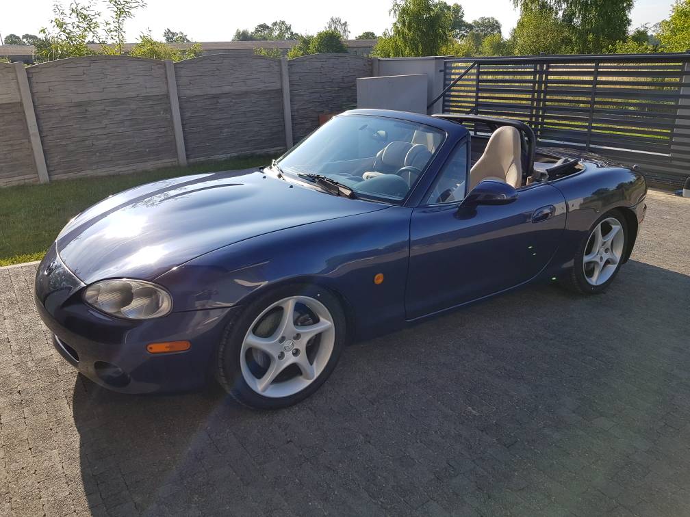

A szpilki fabryczne nie są za krótkie żeby dawać dystans do sportive? Fotka jak teraz siedzi dla uwagi ;)

VooR pisze:A szpilki fabryczne nie są za krótkie żeby dawać dystans do sportive? Fotka jak teraz siedzi dla uwagi ;)
Do tych felg, możesz spokojnie zastosować dystansy przykręcane 25mm ---> ori szpika, schowa się w grubości dystansu.
Do dystansów przelotowych, musisz wymienić ori szpilki na dłuższe. Podpowiem, że radełka na tylnej osi i przedniej są różne.
EDIT: przejrzyj ten dział ---> viewtopic.php?f=25&t=6971&p=288957&hilit=Dystansy#p288957

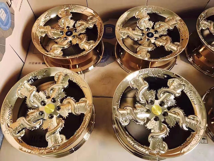

A może takie? :lol: :lol: :lol:
