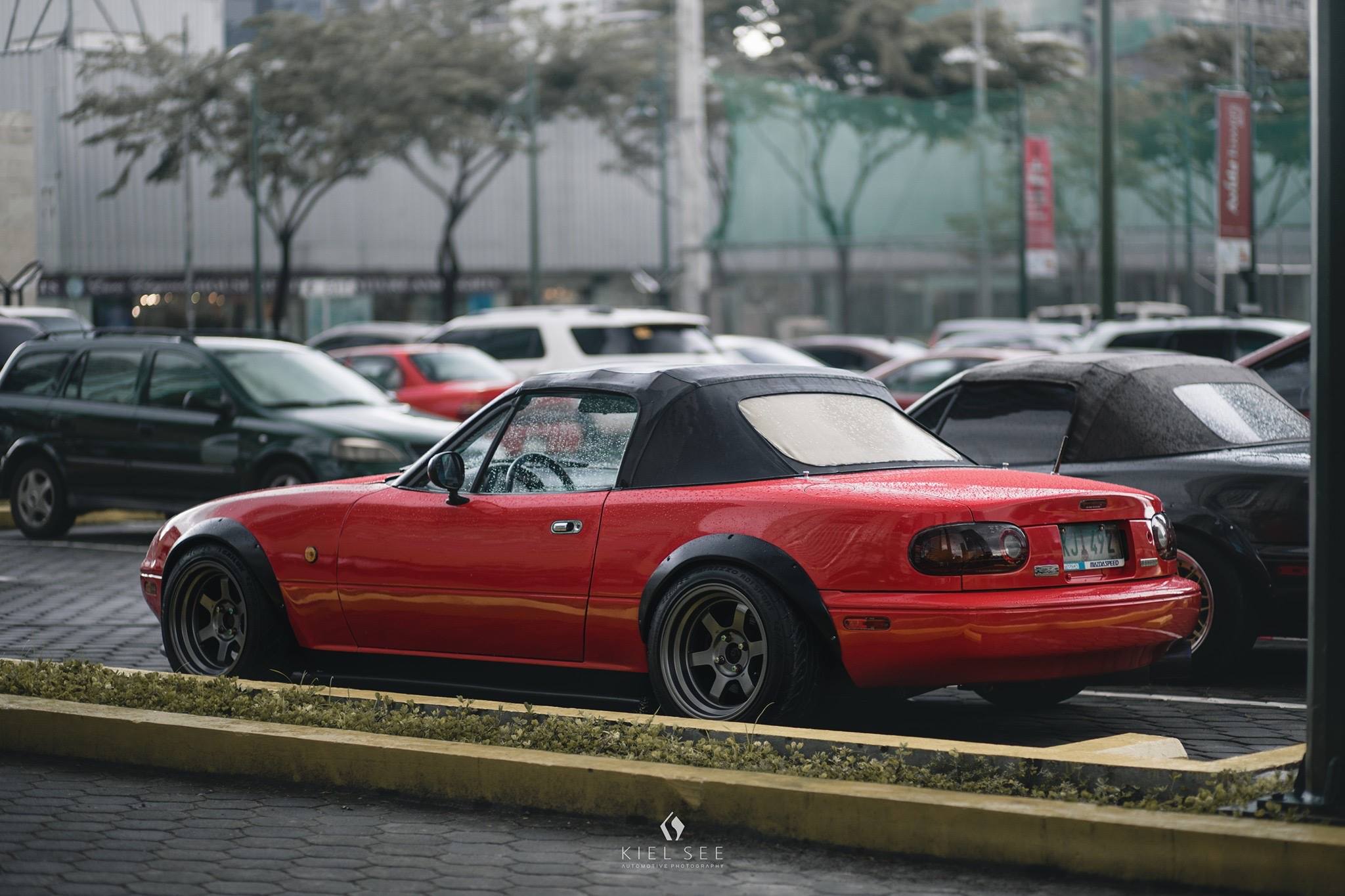

Poszukuję zdjęć mx5 (NA lub NB) na felgach Enkei Bloc-2.
Wujek google niestety bezradny :cry:
Ewentualnie czegoś w podobnym stylu.

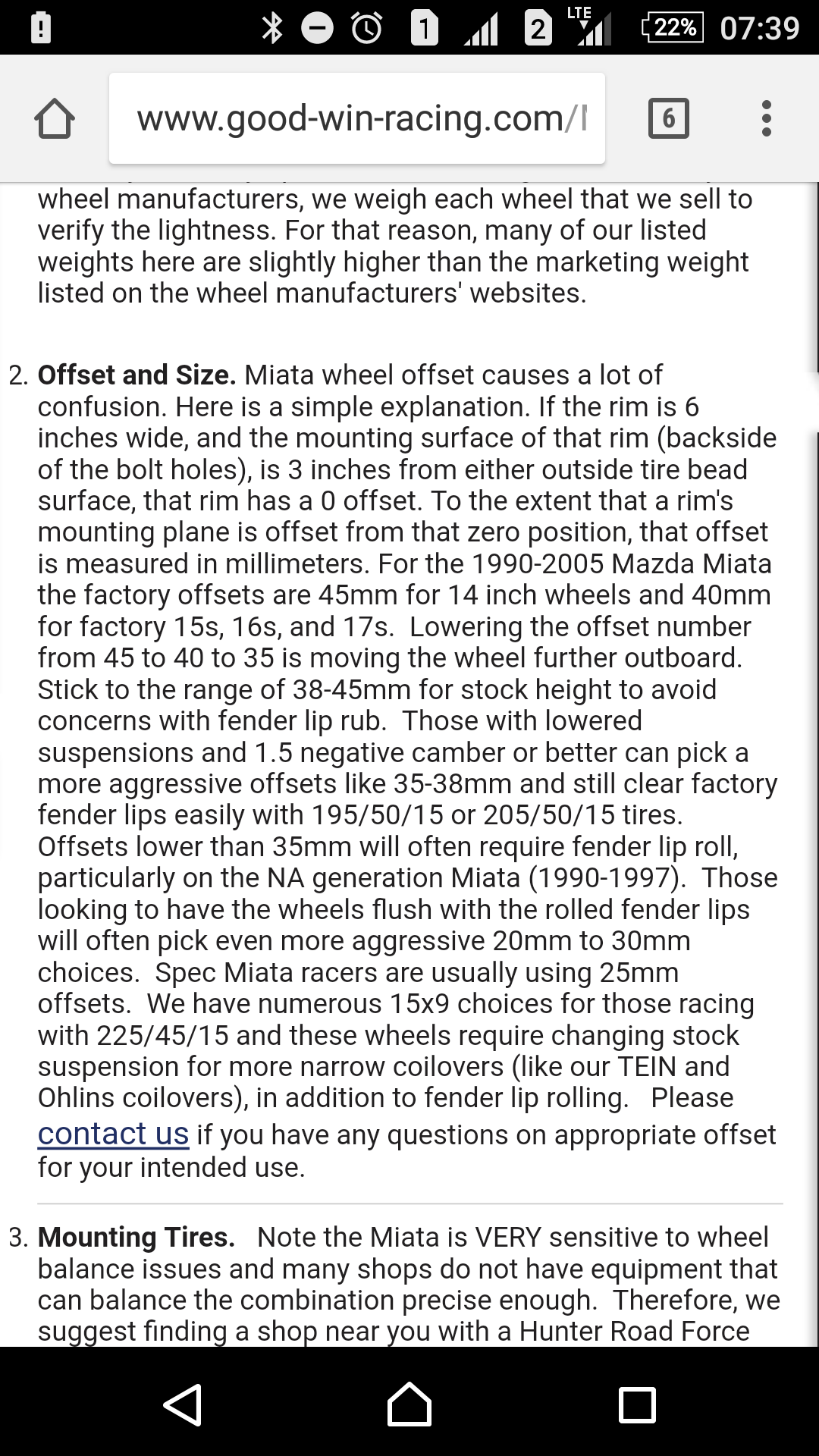

Dla tych, którzy mają wątpliwości jakie koła i w jakich konfiguracjach można upchnąć do NA...
MMRS

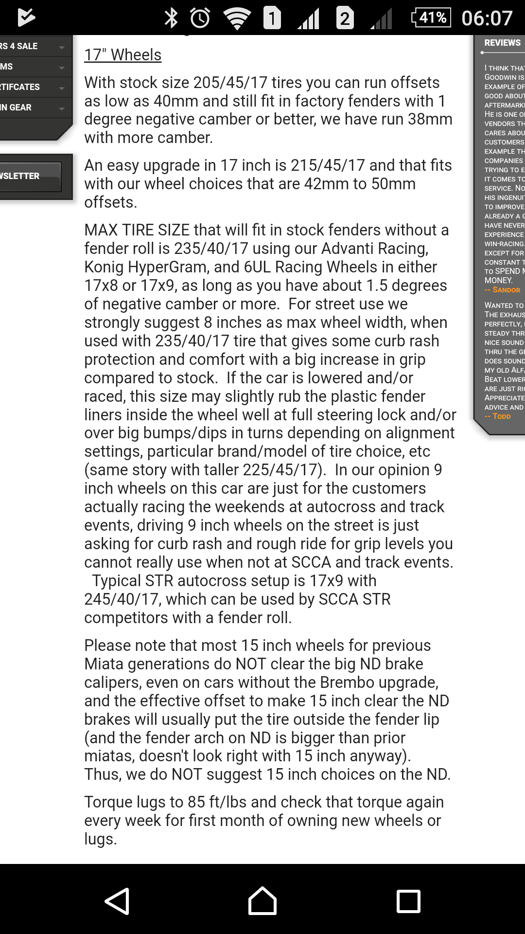

Posty: 1927
18 lut 2018, 6:46
Nie załączyło wcześniej...

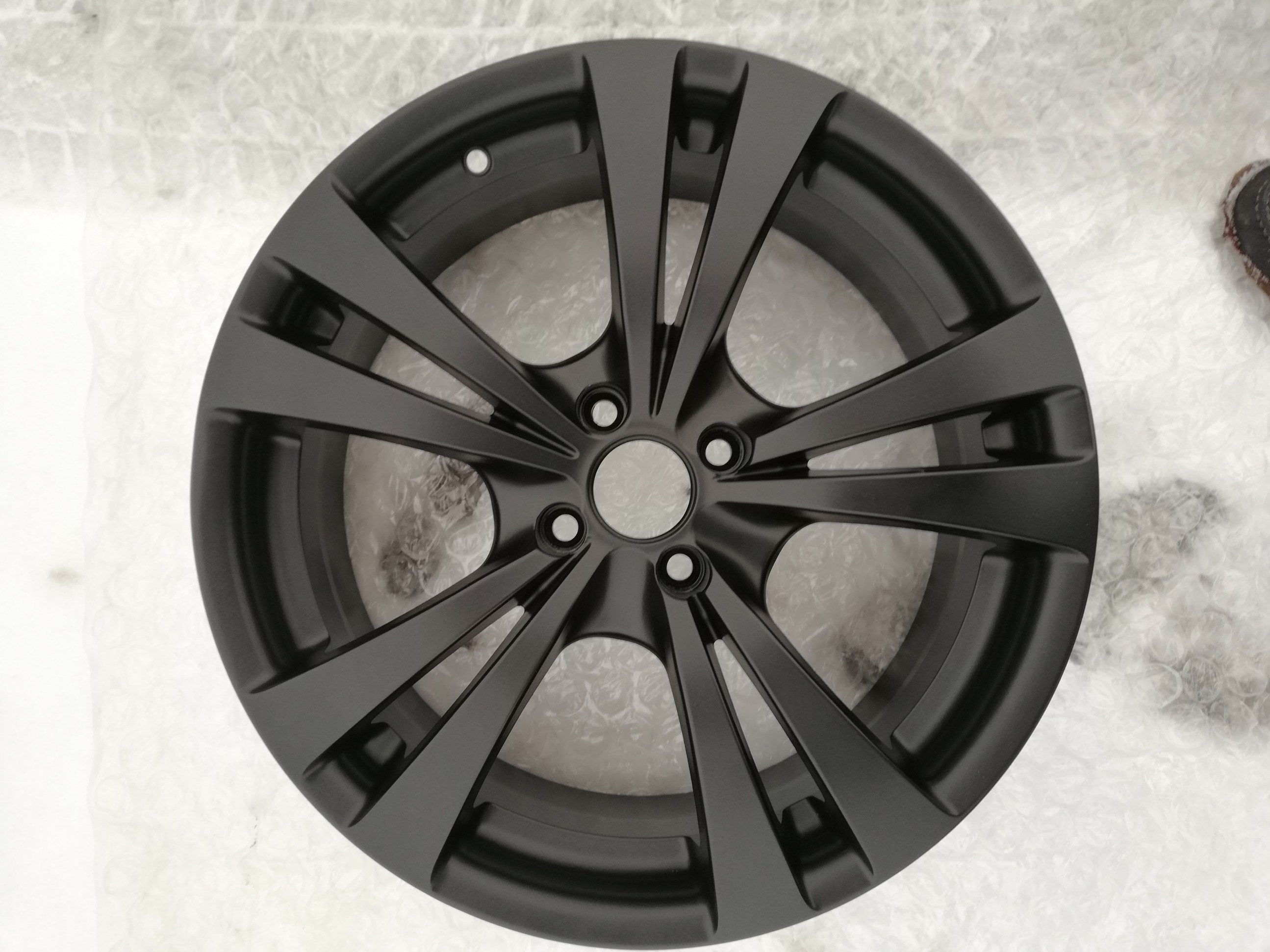

Do swojego NDka ostatnio poszedłem w coś takiego...

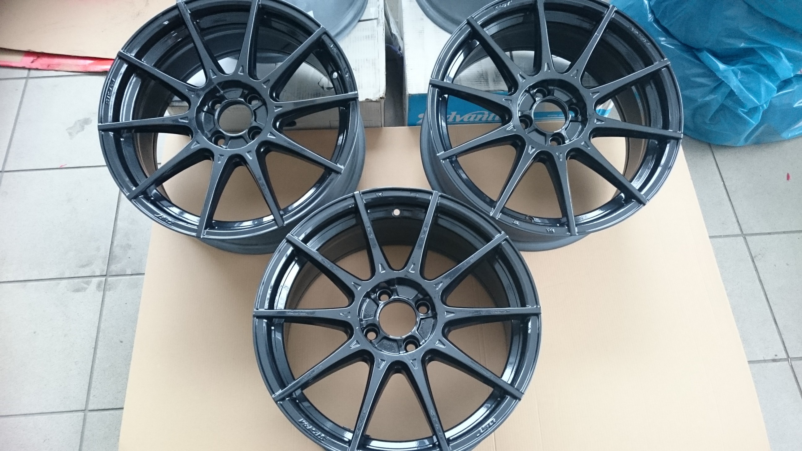

Sezon się zbliża więc pora na zmiany. B6 + PRO KIT już czeka na montaż więc myślę o zmienie felg :)
Szukam czegoś do regeneracji więc budżet niewielki, 14 ciężko znaleźć w 7j i małym ET żeby jakoś wypełniło nadkole i nie pogrążyło budżetu. Stąd też pozostaje przy 15, 7j i max 30ET.
Zastanawiam się nad takim wzorem,
ma ktoś może jakieś zdjęcia jak by to mogło pasować do mx lub coś podobnego bo gmeram w internetach i nic :?
Jeżeli się nie przekonam to pozostanę przy wersji czegoś w tym stylu, rant w polerce i jakiś kolorek na rotor.
