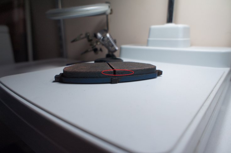

Przeklejam z mojego wątku - może w wątku tematycznym ktoś coś...
Przy okazji ustawiania gwintu na Jastrząb, zajrzałem do klocków hamulcowych i znalazłem coś niepokojącego - pęknięcie na okładzinie (fotka) - wszystkie przednie klocki tak mają. Czy ktoś się z tym spotkał? Czy można z tym jeździć? Czy rozsypie się zaraz, czy za chwilę? Na wszelki wypadek wymieniłem przód na nowe Ferodo Premier z ZG Nickesha. Te które pękły to Sumitomo. Jest na nich jeszcze sporo mięsa... wyrzucać czy dojechać, oto jest pytanie...
