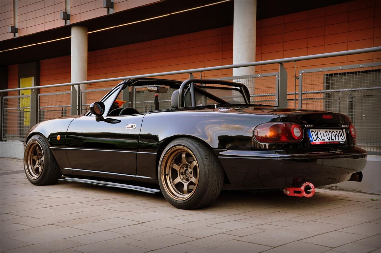

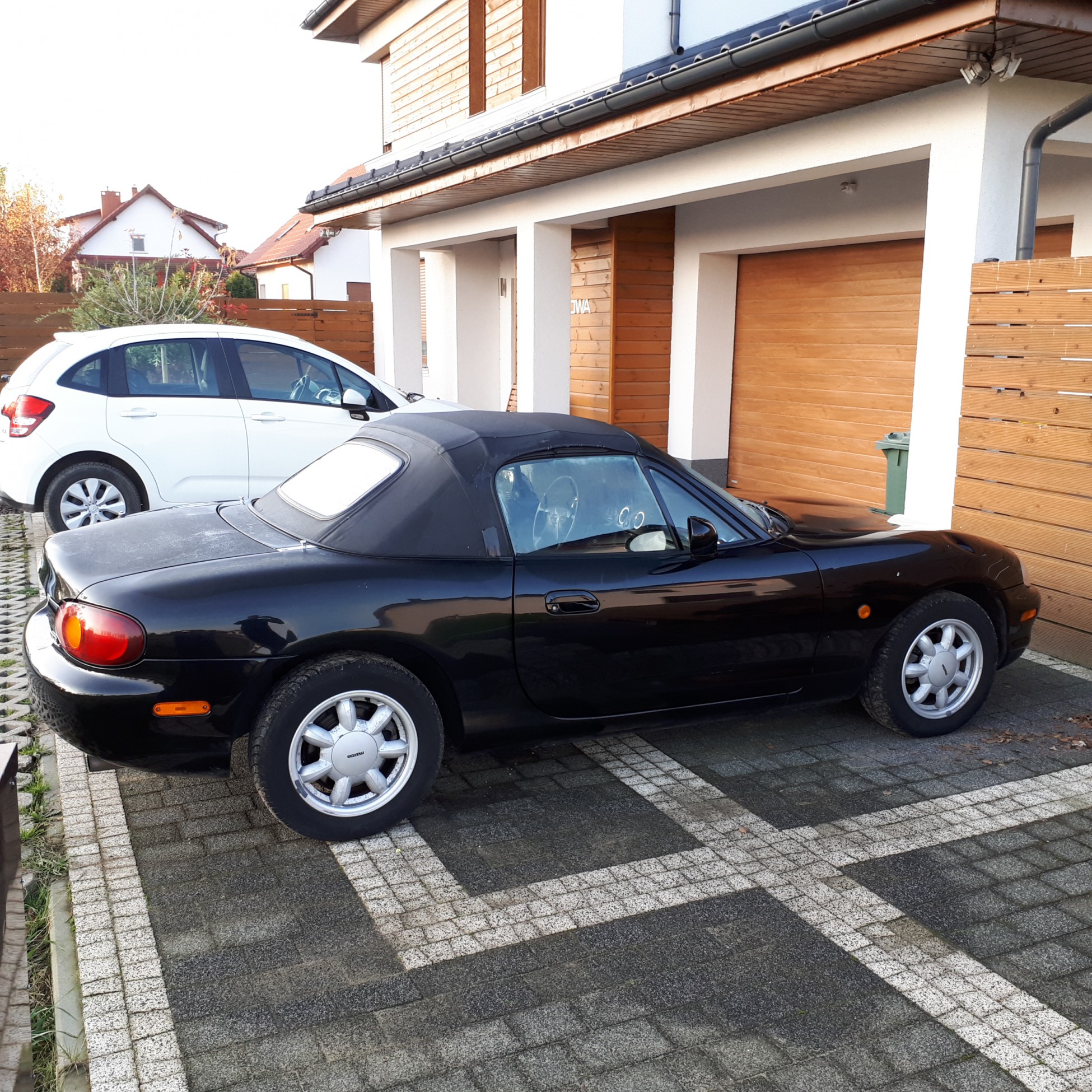

Pytanie mam - ile warte 14 cali Enkei jak na poniższym załączniku?
Chce zmienić na 15 cali np. BBS i chciałbym mniej więcej wiedzieć ile mogę dostać za obecne.
kammich
Posty: 2925
08 lis 2017, 6:09
Niewiele
08 lis 2017, 6:13
korfus pisze:Pytanie mam - ile warte 14 cali Enkei jak na poniższym załączniku?
oryginalne 14 calowe słoneczka? 50-70 zeta za sztukę jeżeli są proste.

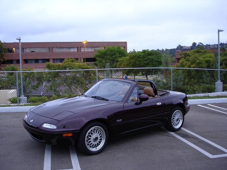

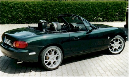

Zastanawiam się na felgą na lato - w grę wchodzi Borbet BS, BBS oraz RH Cup - zdjęcia w załączniku zapożyczone z google.
Dajcie znać co myślicie?:) Auto będzie utrzymane raczej w oryginale.
No i rozmiar - generalnie zaczynałem od 15 - wygląda dość klasycznie. Ale 16 cali też nie razi.
Apropo 17 - wejdą bez problemu?:)
Bukos
Posty: 319
Lokalizacja: Września
09 lis 2017, 8:46
Z tych żadne mi nie podchodzą osobiscie. W tym stylu zobacz na BBS RZ, z E30 najlepiej 7' et24
