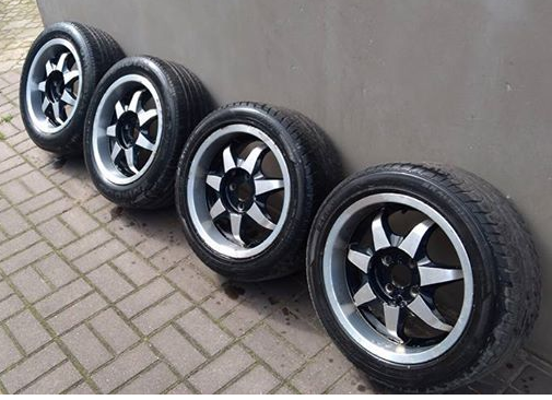

czy felgi jr 11 15x8 et 25 nie schowają się za bardzo w nadkolach miaty na ?
Bardzo chciałbym żeby było to ładnie spasowane nawet kosztem zrolowania rantów ;)
znalazłem w necie miatę na jrach która bardzo mi się spodobała ale z tego co czytałem jej wątek tam siedzą jry o et20 a takich w PL nigdzie nie widzę:

Byc moze ktos sobie te 5ET poprawił dystansem bo ja też widywałem u ludzi JRy z et20 mimo, że wszedzie wiszą 25 :D

Jak widać na zdjęciu przy et20 lekko wystają, et25 będzie wręcz idealne, wszystko też kwestia jak nisko schodzisz
i jak masz ustawioną geometrię, będą dobre :)

Mam 15x8 et18 w podpisie jest link do tematu. Możesz zobaczyć jak to wygląda. Gleba przyjemna. Tylna rozpórka jest ok 6 cm nad asfaltem :)

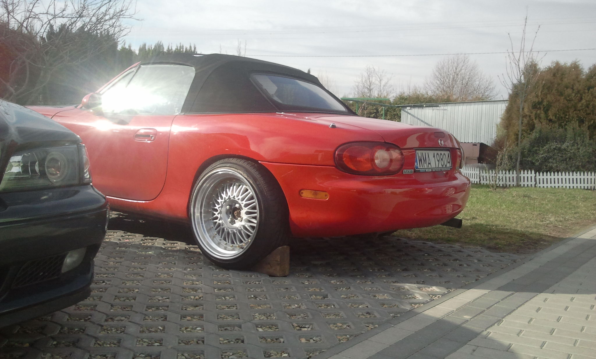

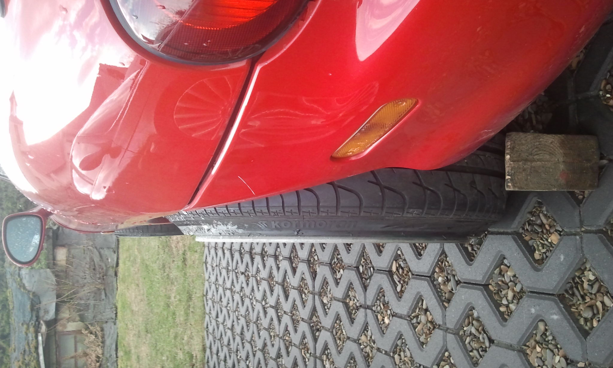

17x10j na 215/40 nadkole i ustawienie zawiasu seria, wrzucam tak żeby nie zagineło gdzieś :)

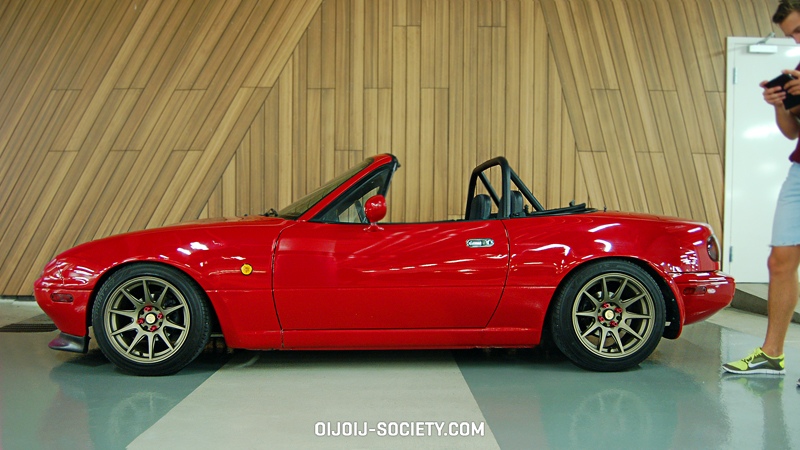

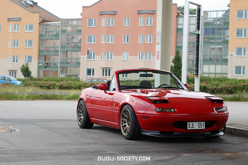

Phill pisze:znalazłem w necie miatę na jrach która bardzo mi się spodobała ale z tego co czytałem jej wątek tam siedzą jry o et20 a takich w PL nigdzie nie widzę:
Czy to jest kolor Gold czy tak dziwnie Matt Bronze wygląda? Mega mi się ta felga w tym wydaniu podoba i zastanawiam się jak w NBfl by siadła.

Hookie - to jest kolor matt bronze ;) Gold wygląda tak (zdjęcie zapożyczone z netu)

Jeździ jedno NB na tych kołach na forum, tylko musisz trochę pokopać żeby znaleźć foty. :D

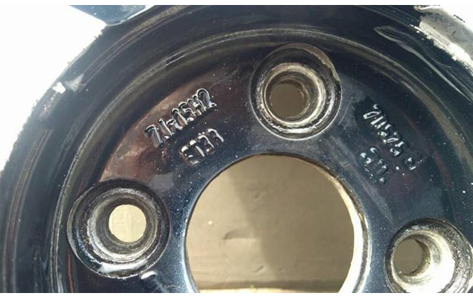

Panowie jak sądzicie, siądzie to do nbfl na seryjnym zawiasie?
Sprzedający pisze że et 35 ale na zdjęciu te cyferki bardziej wyglądają na 33... opona 195x50x15 ale po zdjęciach wygląda że raczej do upalania niż normalnej jazdy ;) aczkolwiek za komplet chce 580 (pewnie na 550 da radę zejść) więc...
a jak nie do nbfla to może ktoś dysponuje taką wiedzą.. czy coś takiego podeszłoby do micry k12 ;P Co prawda micra ma oponę 175.... da się sensownie założyć oponę 175x65x15 na taką felgę?
