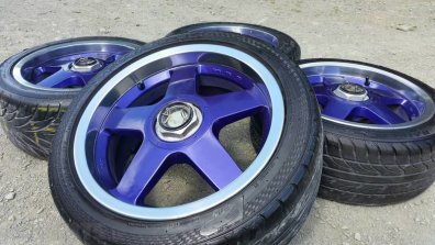

Może ktoś wie jaki to model. Sprzedający twierdzi że są to Rays-y, przeglądam neta i jakoś nie mogę trafić na nie.
02 sie 2016, 4:44
http://rupewrecht.com/forsale/MS-01chart.jpg
Koło robione przez Rays dla Mazdaspeed.

Dzięki wielkie i teraz pytanie czy 350 euro to dobra cena? Rozmiar to 15x7 o et muszę jeszcze zapytać.
Rafa
Posty: 2320
02 sie 2016, 6:16
Za markę i fejm tak. Za wzór i parametry średnio ;)

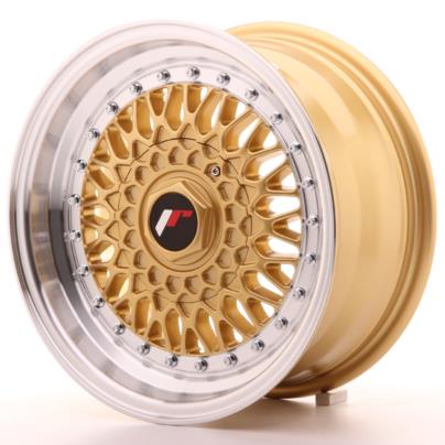

Moje kolejne podejście do tematu felg do NA. Obecnie, w sezonie letnim, jeżdżę na zwykłych Enkeiach 15x6J, ET 45 (albo 40?) z oponami 195/60/R15 (wzór poglądowo na pierwszym zdjęciu).
Jak to zwykle bywa mam problem z dobraniem odpowiedniej szerokości i ET, a do tego opon. Wyczytałem, że rekord bez modyfikacji kątów i rolowania nadkoli wynosi 7J przy ET 24.
Na jakie felgi o rozmiarze 15" można sobie pozwolić żeby nic nie modyfikować? Jakie do tego oponki byłyby wskazane żeby również nic nie modyfikować?
Felgi, które znajdują się na drugim zdjęciu to JR i znalazłem je w rozmiarach 15x7J, ale robotę psuje ET, które wynosi 20, więc to chyba za mało jak na NA, żeby jej nie modyfikować, hmm?
Coś czego szukam, akurat tu: Japan Racing JR9 ;)
Wzór moich Enkei ;)

Rafa pisze:Odpowiedziałeś sobie sam na pytanie.
A te JR wejdą bez modyfikacji.
Rafa
Wysłane z mojego ALE-L21 przy użyciu Tapatalka
Rafa, jesteś pewny, że te JR nie będą wymagały rolowania nadkoli, modyfikacji kątów, czy zawieszenia - obniżanie etc., przy rozmiarze 15", ET 20 i szerokości 7J? Chcę tego bardzo, bardzo uniknąć... ;) No i czy szpilki są wystarczająco długie, żeby przykręcić te felgi..? :D
W oderwaniu od JR. Znalazłem jeszcze BBS RM 001 15''x7J, ET 25. Też byłyby dobre?
Wiecie może ile będą wystawały poza nadkole w obu przypadkach i czy w ogóle będą wystawały? Nie będzie to już za bardzo przesadzone? Szczerze mówiąc nie jestem fanem mocnego wystawania, a nie wiem też jak to ocenić i obliczyć... :/
Jakieś propozycje rozmiarów opon do tych dwóch kompletów felg? 195/60/R15, czy coś innego? ;)

Nie będzie wystawało. Miałem 7,5" przy et26 czyli praktycznie to samo co 7" et20 możesz sobie u mnie zerknąć jak to wyglądało. Bedzie prawie równo z nadkolem. Przy 7" opona 195/50. 195/60 bedzie balon i licznik bedzie przekłamywał. Fakt ze miałem zrolowane ranty ale był dlatego jeszcze zapas. Powinno normalnie wejść, jedynie przydałoby się od razu obniżyć trochę aby to lepiej wyglądało :) bo przy kozie może nie być efektu.

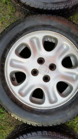

Panowie potrzebuje pomocy bo brak mi wyobrazni - jak sie wam widza te felgi na mx5 NA?
to jest 15 cali, ET niestety nieznane ale 'podobno' 20.
sa do wziecia w dobrej cenie i sie gleboko zastanawiam, bo na seryjne 14" patrzec juz nei moge ;)

Nieźle by wyglądały ze złotym środkiem, ale jak masz czarną MX-5 to całe srebrne, też będą fajne, więc jak cena dobra i ET z szerokością są odpowiednie, to można spróbować ;)

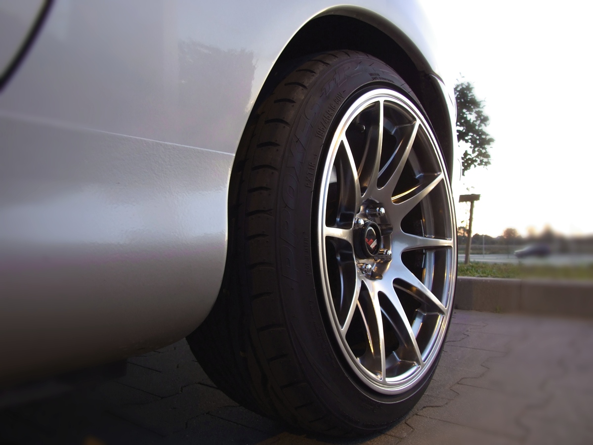

Gdyby ktoś potrzebował informacji to do NB bez rolowania rantów idealnie podeszły felgi 8x16cali, ET25 z oponami 195/45/16 - zdjęcie poniżej - Japan Racing JR11 hyper black.
Jedna uwaga - mam dość twarde zawieszenie Bilsteina, więc przy bardziej miękkim mogło by chyba minimalnie bokiem zahaczyć o rant z tyłu.

Kubski-KN pisze:Gdyby ktoś szukał informacji jak wygląda naciąg różnych opon na różnych rozmiarach felg, to polecam stronkę http://tyrestretch.com
W prosty sposób wybierasz rozmiar felgi i opony i wyświetlają się zdjęcia wrzucone przez użytkowników w podanej konfiguracji.
Stronka pomogła mi podjąć wybór co do felg do mojej Miaty.
Mógłbym prosić o zdjęcie całego auta z jakiegoś kąta z boku jak to siedzi + od frontu albo od tyłu na równo z linią boku samochodu, żeby zobaczyć jak to siedzi względem błotników (czy wystaje, jeśli tak o ile)? Bo akurat będę się na przyszły sezon chyba przymierzał do 16x8 et22, et25 lub et33 i bardzo by mi to pomogło jakbym widział jak siedzi na aucie :roll: może być na priv

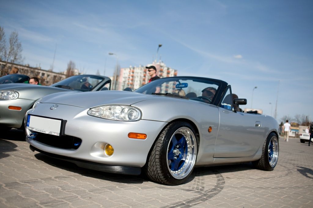

07 paź 2016, 10:39
Rafa pisze:16x9 ET 15 Keskiny KT1 chyba powinny tak wystawać bez negatywów, ale nie mam pewności.
No raczej nie. Miałem. Prosz:
Chcesz dać poszerzki, na seryjne nadkola (czyli bez gleby) i szerokie fele z niskim ET? Zastanów się jeszcze nad tym :)
