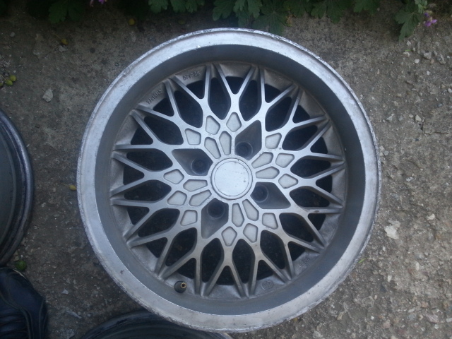

Co sądzicie o takim oldschoolowym kółku? Parametry całkiem fajne 15 7J ET 25. Zdjęcie poglądowe ale stan tych które mam do wzięcia jest podobny.
Czy po polerze rantów i lakierowaniu rotorów będzie git na mojej nb? Jakie opony będą wyglądać mięsiście na takich felgach?

Widziałbym je bardziej w NA:)

Busterek pisze:Co sądzicie o takim oldschoolowym kółku? Parametry całkiem fajne 15 7J ET 25. Zdjęcie poglądowe ale stan tych które mam do wzięcia jest podobny.
Dobrze zagra, oponki daj 205/50 jeśli nie boisz się zmulenia auta

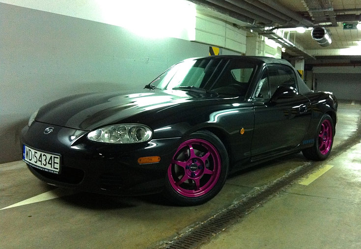

Ma ktoś foto jak wygląda NA na 15 calowych alusach japan Racing jr14 najlepiej na seryjnym zawiasie i czerwona :-)

transporterdriver pisze:Ma ktoś foto jak wygląda NA na 15 calowych alusach japan Racing jr14 najlepiej na seryjnym zawiasie i czerwona :-)
Nie wygląda. Beznadziejnie będzie to wyglądać.

Na glebie znalazłem foto na czarnej i jest spoko, z tym, że ja napewno wiem że nie zrobie gleby :-) dlatego szukam takiego foto.

transporterdriver pisze:, z tym, że ja napewno wiem że nie zrobie gleby :-)
Nie będzie wyglądało. Albo wyglądało jak kupa :P
