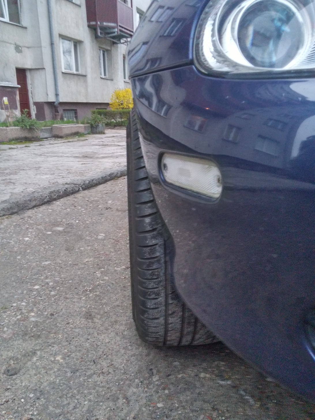

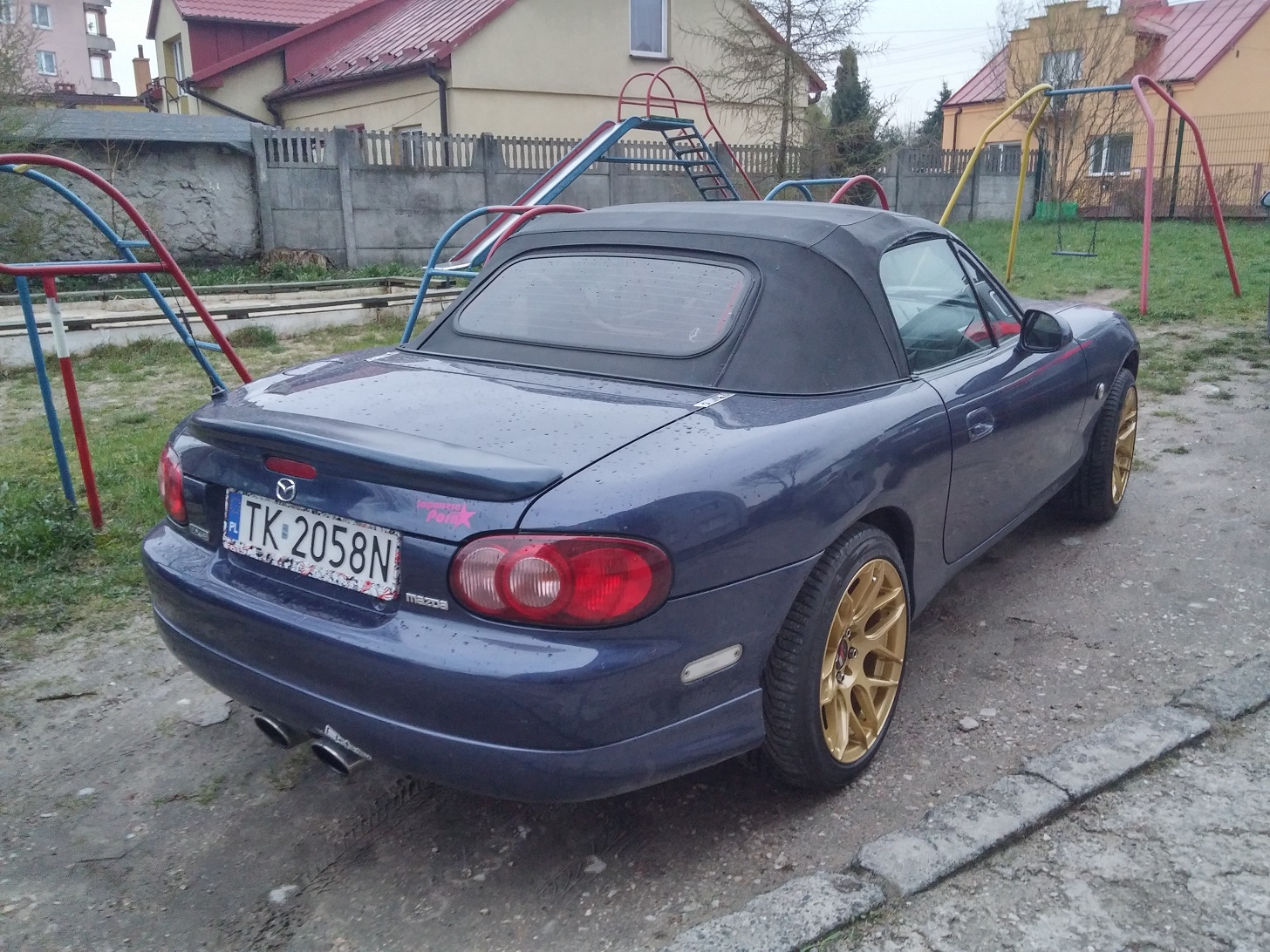

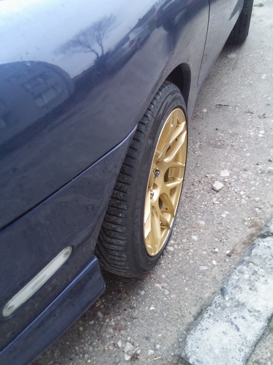

Więc tak,
Alufelgi założone nic nie trze jeździ się twardo ale dobrze
, niedługo zbierzność i lekko obniże na seryjnym (na chwile obecną) zawieszeniu.
16" 8J ET25 JR18 / Opony 205/45/16"
Nie wiem czy nie wystają aby za bardzo
puki co nie łapią
edit:
takie pytanie ile bar pompujecie na taki lekki naciąg itp ? 2.3 mam obecnie

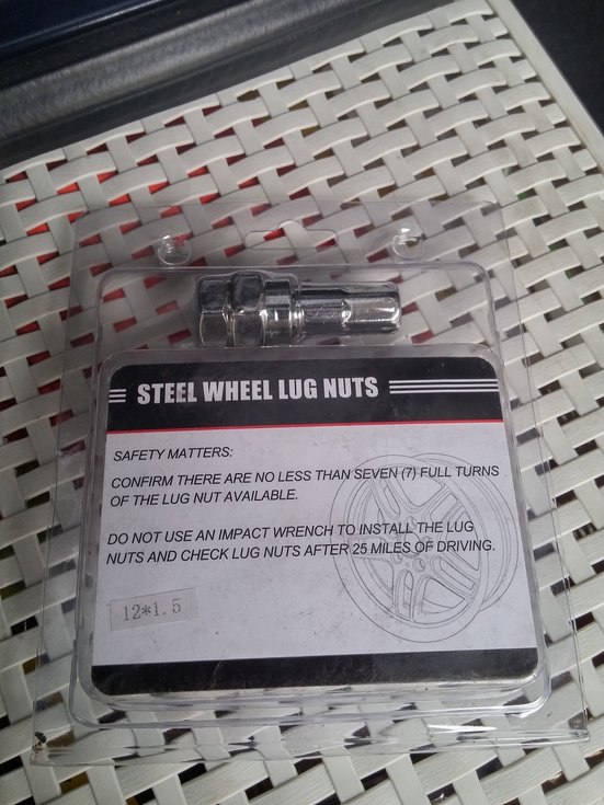

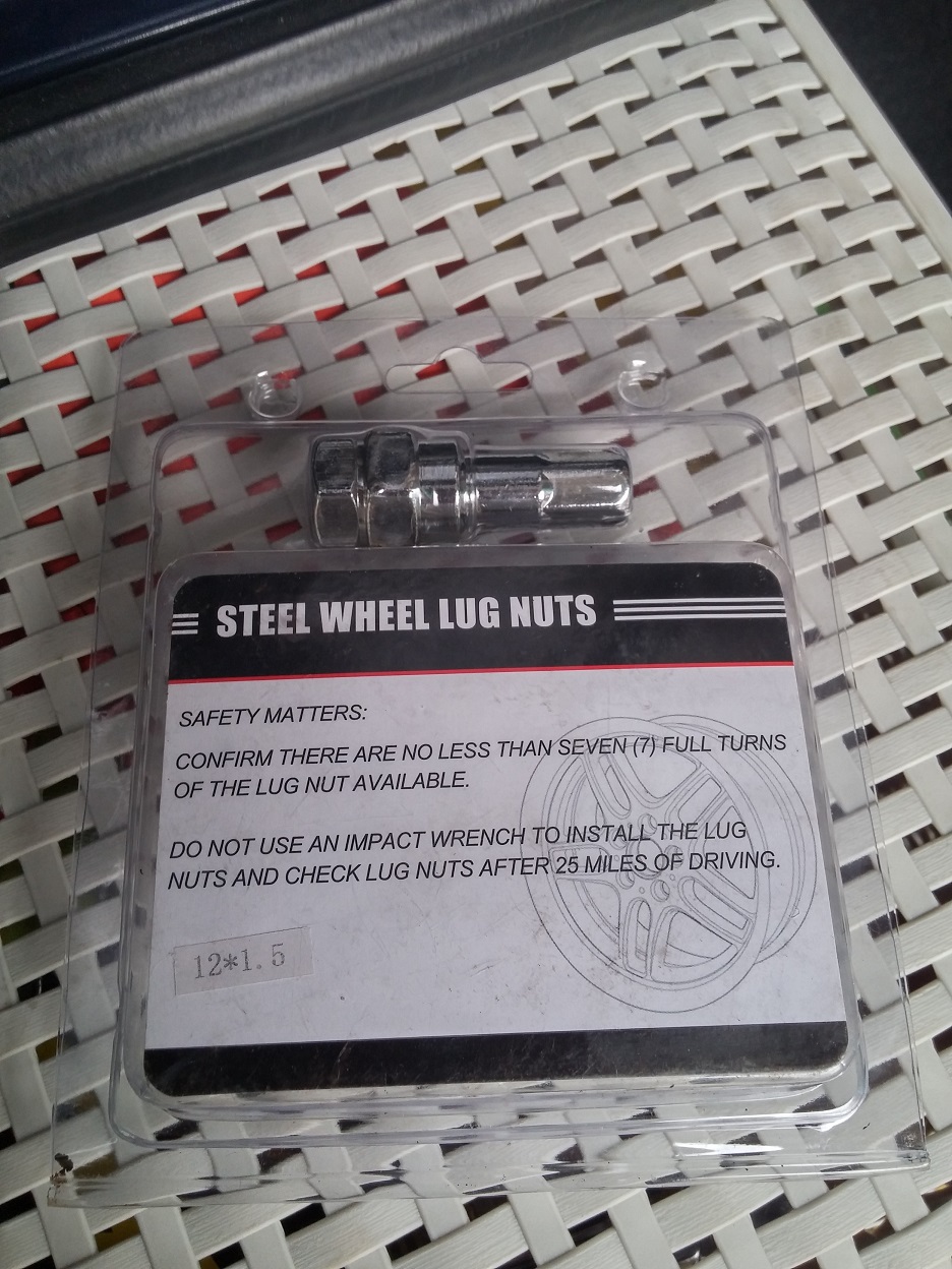

Jakich nakrętek wąskootworowych użyłes?Gaijin pisze:Więc tak,

Dostałem w zestawie takie coś:
takie małe walce
Dziś byłem u mechanika gdzie maja i przeglądy i mechanike itp, zapytać o zawieszenie i ogólnie jego okiem jak to wygląda i usłyszałem, że auto przeglądu nie przejdzie bo koło wystaje
I teraz nie wiem czy jak uglebie problem zniknie :l
takie małe walce
Jasne że tak, daj lekki negatyw i problemu nie będzie.

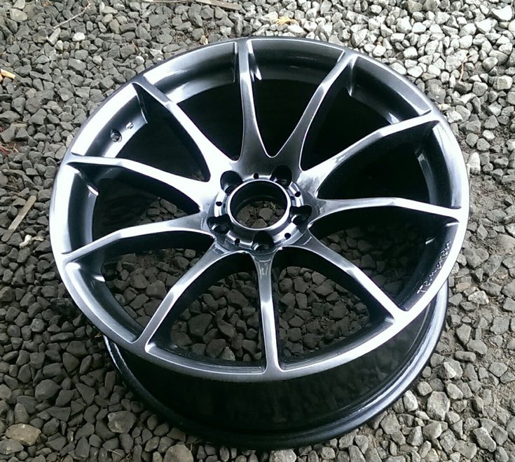

Nie jest może jakaś szałowa felga ale oryginalna włoska Mille Miglia.
