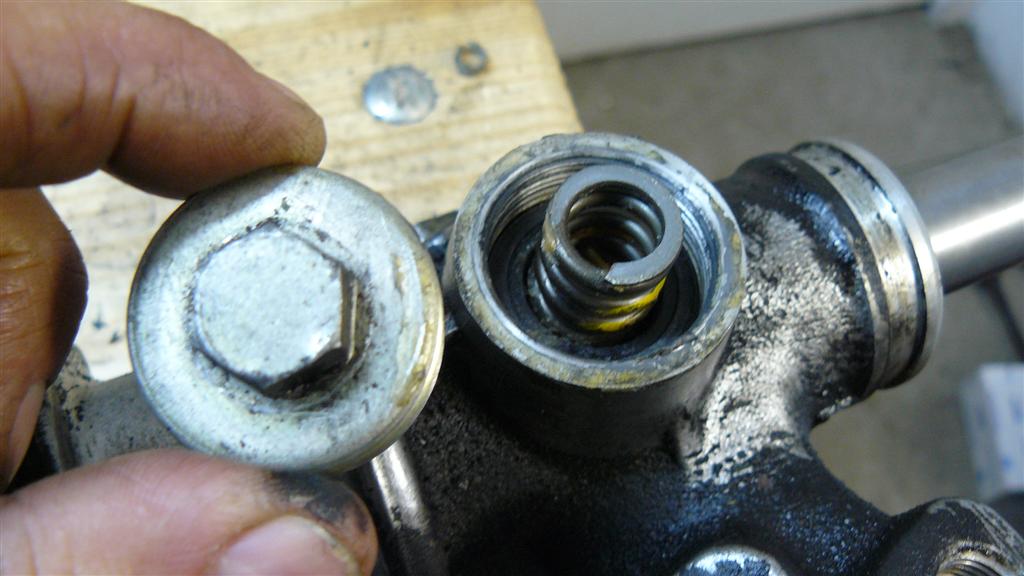

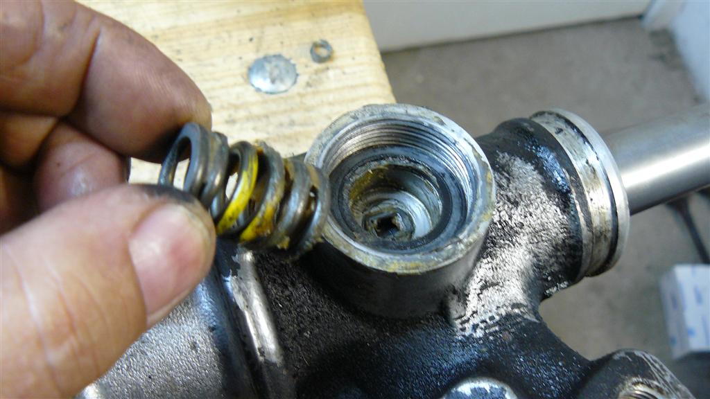

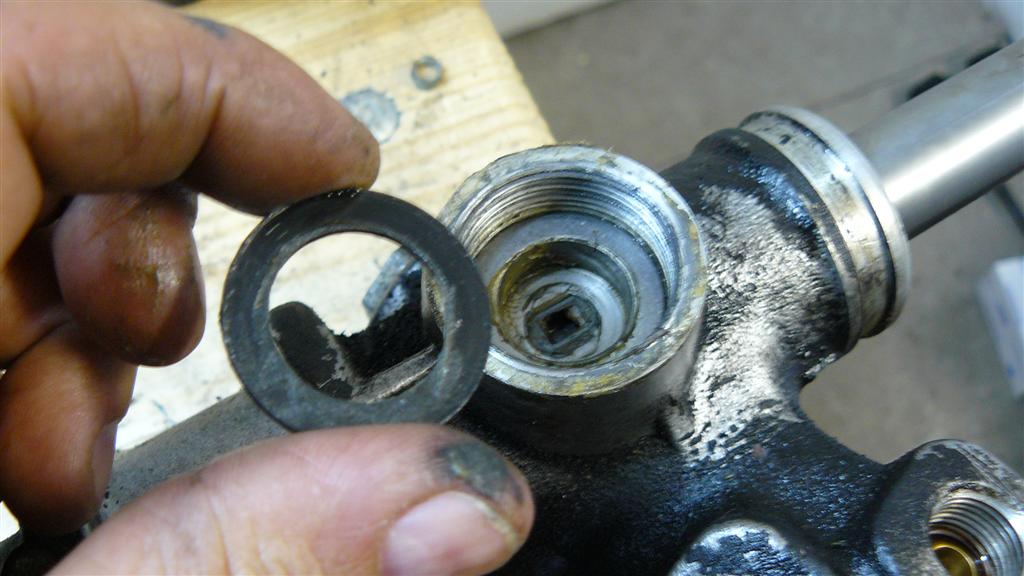

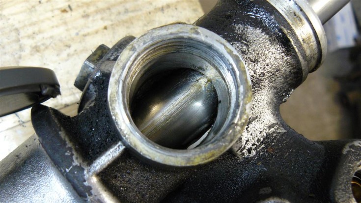

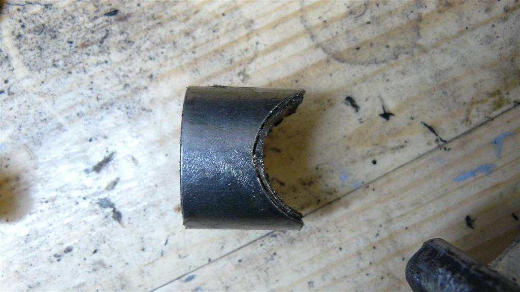

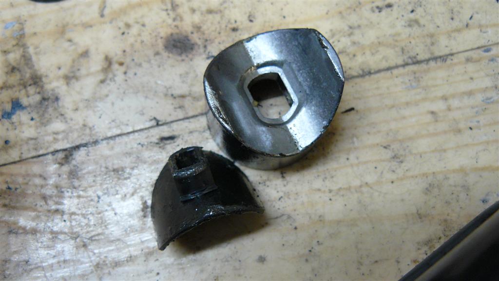

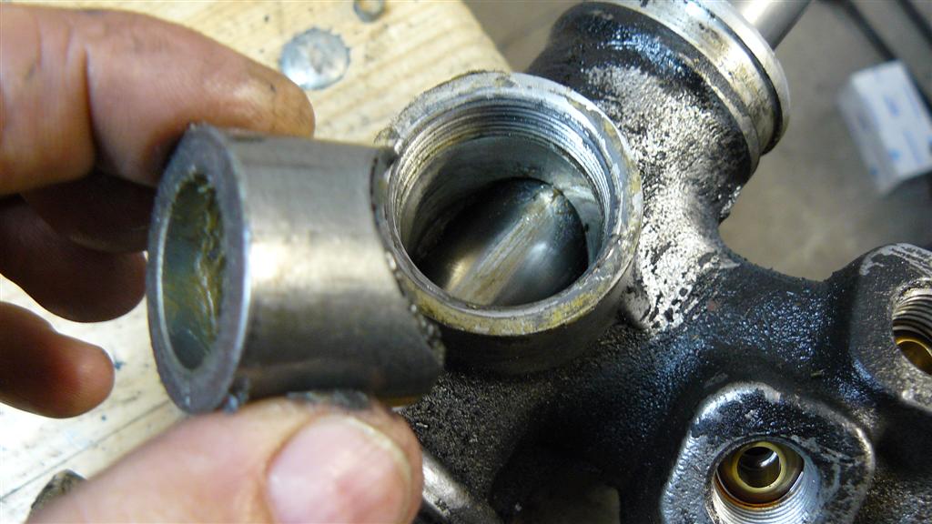

Rozkręciłem dzisiaj w drobny mak maglownicę z angola. Jedyną regulację jaką znalazłem zamieszczam na fotkach poniżej.
na końcu tłoczka znajduje się element z tworzywa sztucznego który styka się bezpośrednio z gładzią głównej prowadnicy
tłok który pod naporem sprężyny naciska na główną prowadnicę wybierając luz
po wyjęciu tłoka widać główną prowadnicę przekładni
wyciągamy tłok
podkładka z tworzywa sztucznego
sprężyna wybierająca luz
śruba regulacyjna - klucz nr. 14
najpierw popuszczamy śrubę kontrującą kluczem o numerze 40 !!!
