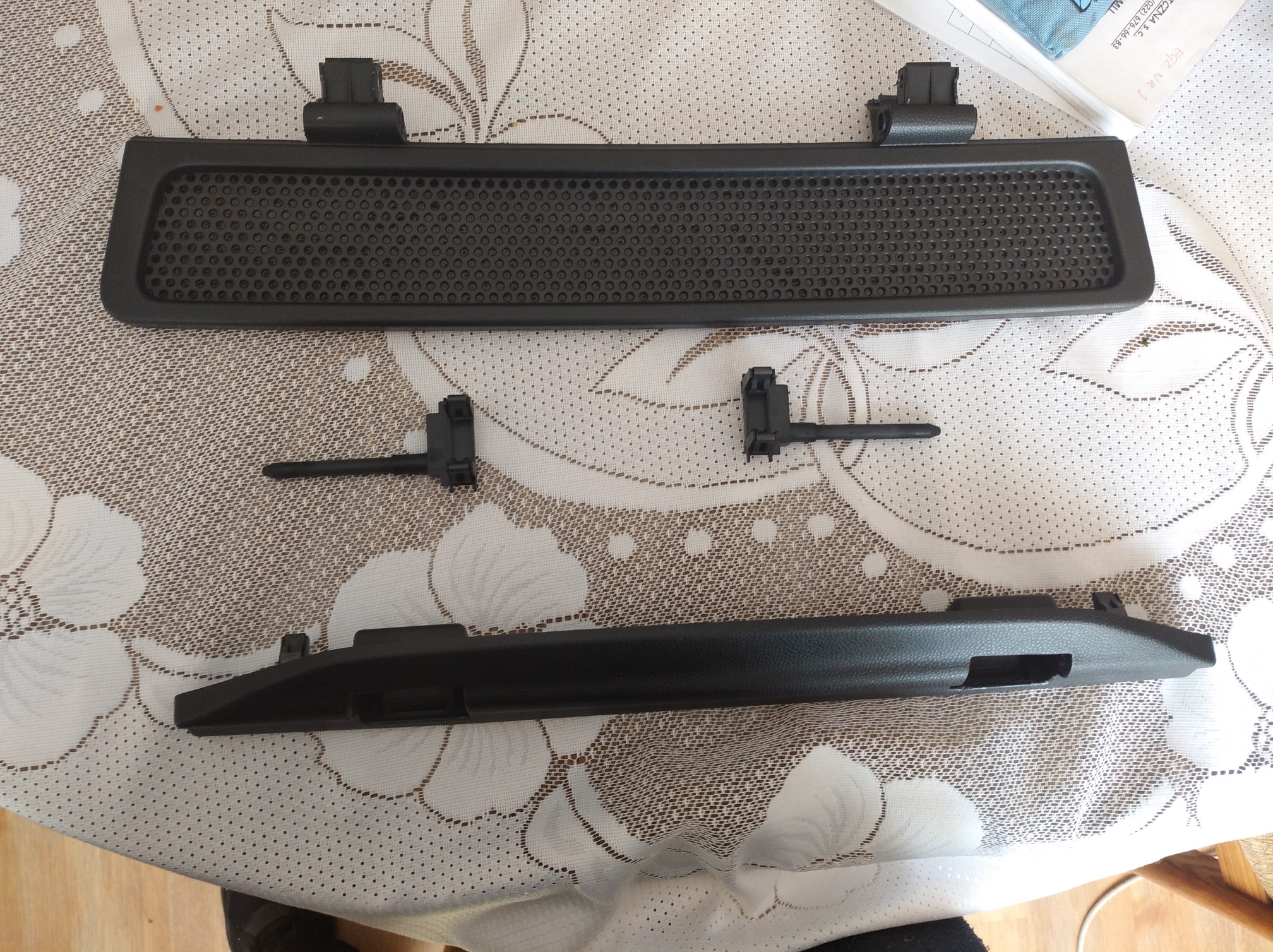

tytusr pisze:
05 mar 2021, 13:40
Mam tego od Pietrygi. Jak dla mnie ok, nie chce mieć zupełnego braku cyrkulacji powietrza w kabinie, za to nie wieje jak przy OEM.
Stylistycznie podoba mi się bardzo.
Minusy:
- wpada w rezonans i wydaje dźwięki na dziurach w wyniku stukania o plastik rollbara. Trzeba coś nakleić pomiędzy.
- widoczność w lusterku gorsza, mi nie przeszkadza
- zamknięcie dachu bez wysiadania z kabiny prawie niemożliwe
Ja dociskam fotelem pasażera i jest git nie wydaje z siebie dźwięków.
Co do zamykania dachu na da sie tylko lewa ręką co łatwe nie jest

To takie pytanie tylko dla potwierdzenia. Czy ten OEM, o którym tu piszecie to ten z aukcji poniższej windschott?
https://allegro.pl/oferta/windschott-wi ... 9104372835
05 mar 2021, 19:09
Na aucie mam OEM
A na allegro wczoraj wyrwałem taki za 190 zł:)

Posty: 3847
05 mar 2021, 19:44
Wyrwales za 190zl ale musisz liczyc ze musisz go zamontowac na OEMowej podstawce.
O ile uda ci sie go zamontowac tak ze pozniej mozesz wrocic do OEM to mozna to nazwac okazją :)
Jesli nie uda ci sie to po demontazu nowego nie masz tez montazu do OEMowego wiec cena rosnie o jakies 50-100zl.

05 mar 2021, 23:53
dzwońcie do producenta to się dogadacie. Zresztą dobry moment na zrobienie zakupów grupowych.
ja chętnie zamienił bym się tym przykręcanym na taki na rzepy

Zamontowany wyższy windshot na podstawce OEM. Faktycznie ogranicza widok w lusterku, ale wieje mniej, i o to chodziło.

Ja w najbliższym czasie będę robił własny projekt widshotta z plexi do NC z mozliwie eleganckimi i dobrze wyglądającymi mocowaniami. Jak już będę miał projekt przetestowany w boju, to planuję zrobić kilka szt więcej, bo widzę że jest zapotrzebowanie :D
Chodzi mi po głowie też wersja mocowana na mocne magnesy, tak żeby móc go odpiąć i założyć soft top bez wychodzenia z samochodu.

Gdzieś za 2/3 tyg. powinienem mieć gotowy pierwszy prototyp, wrzucę zdjęcia na forum i jak ktoś będzie chętny to wyprodukuję ich więcej.

Jeszcze nie, dopiero dzisiaj poskładałem pierwszą prototypową wersję. Wbrew pozorom, to jest trochę zabawy z projektowaniem takiego ustrojstwa. :D
Ogólnie to działa według mojego pomysłu, czyli otrzymujemy wysoki wiatrołap z plexy, który się składa i umożliwia zamknięcie miękkiego dachu bez wychodzenia z samochodu, a dodatkowo wykorzystuje podstawę seryjnego pseudo wiatrołapu. Montaż niemal bezinwazyjny, jedyna konieczna modyfikacja to delikatne podcięcie przednich osłonek rollbara, ale to prosta sprawa.
Wrzucę jutro zdjęcia, ale prototyp jeszcze jest daleki wyglądem od wersji finalnej.
Nie wiem jeszcze ile dokładnie taka zabawa będzie kosztować, ale zdecydowanie będzie to mniej niż ILM.

Obiecane fotki:
Mocowanie do rollbara z założoną osłonką (jeszcze przed podcięciem):
Po testach rezygnuję z funkcji składania, bo z minimalnie większym wysiłkiem da się zamknąć dach z postawionym windszotem. Początkowo wydawało mi się, że będzie to mocno utrudnione.
Wersja V2 będzie posiadać:
-znacznie lepiej dopasowany kształt do rollbara
-inny typ mocowań dolnych i bocznych
-mniej widoczne śrubki
-lepiej wyglądającą plexi, która nie będzie wycięta z odpadów :D
Co myślicie o takim rozwiązaniu? ;)
Posty: 3847
04 kwie 2021, 22:23
Wg mnie idzie to w dobrym kierunku. Jedyne co moglbym podpowiedziec ale wcale nie musiz sie z tym zgadzac
1. dobra linia i wysokosc, na pewno nie robilbym juz wyzszego
2. dobrze ze widzisz ze troche mu brakuje zgodnosci z krzywizna rollbara
3. dolne mocowania mozna zrobic po jednej srubie na mocowanie, bedzie estetyczniej
ale to wszystko juz raczej sam wykminiłeś :)
