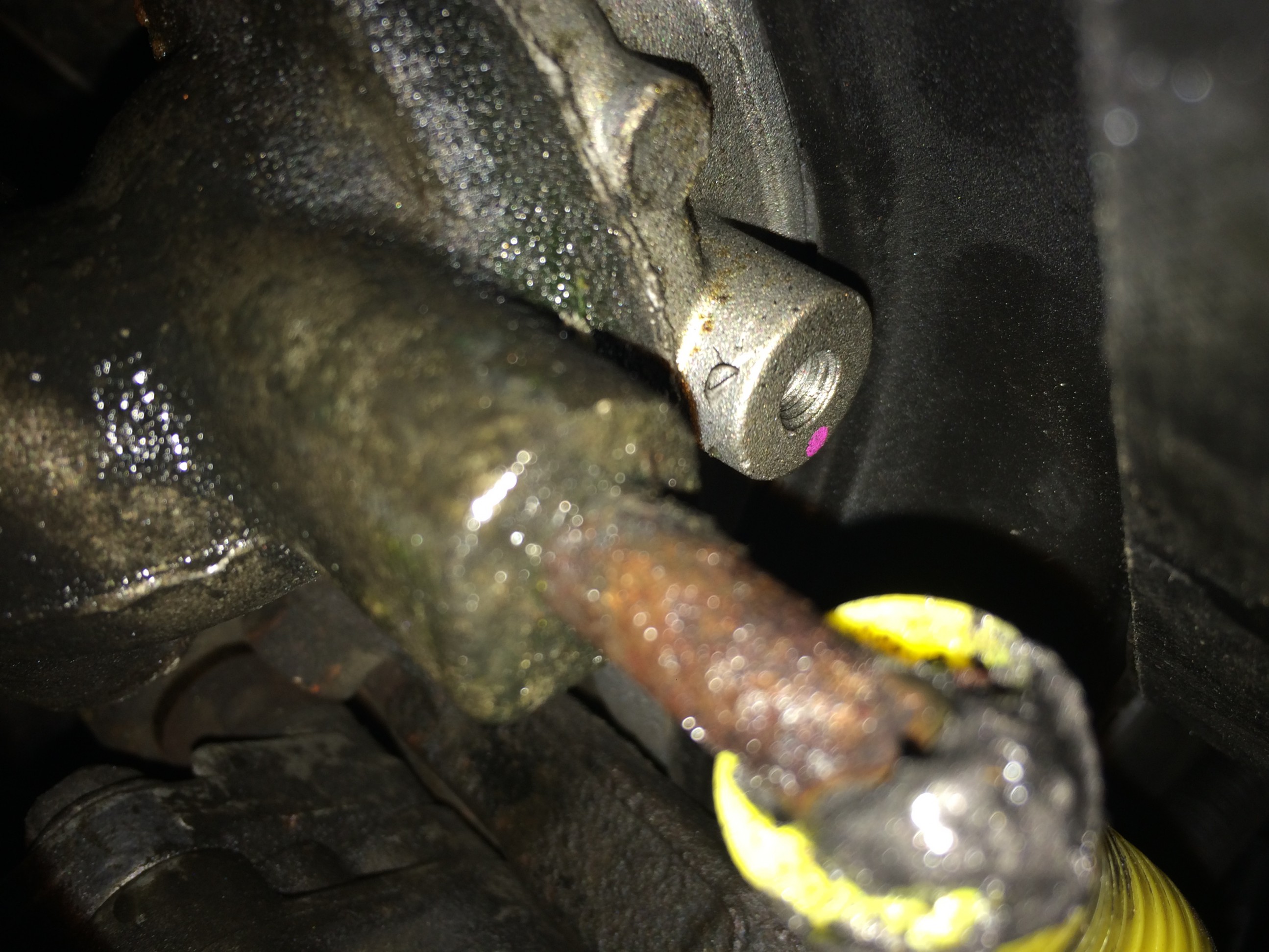

wymieniając węże chłodnicy na silikony po oczyszczeniu z osadu króćca wody przy czujniku położenia wału ukazał mi się taki widok:
płyn ucieka tamtędy dosłownie strumieniem.
tymczasowo zapaćkałem to uszczelką reinza i owinąłem taśmą izolacyjną - trzyma, ale to ewidentne druciarstwo.
Spotkał się ktoś z podobnym problemem? Jak się zabrać za wymianę tego króćca?

Ciap pisze:wymieniając węże chłodnicy na silikony po oczyszczeniu z osadu króćca wody przy czujniku położenia wału ukazał mi się taki widok:
Tak miałem to samo, wywalilem ten stary króciec i wystawiłem nowy bodajże z jakiegoś filtra paliwa :)wygląda i działa jak fabryka.
Tam jest chyba śr 8mm nie pamiętam bo to bylo z 2 lata temu i od tamtej pory wszystko ok.

rozumiem, że trzeba go po prostu wyrwać, czy jest jakiś magiczny sposób na wyciągnięcie tego?
ubek
Posty: 1366
Lokalizacja: Łańcut
14 kwie 2017, 0:02
Z tego co pamietam tak wyrwac, a resztki rozwiercic delikatnie pasujacym wiertlem. Tylko ostroznie.

Ciap
Posty: 175
Lokalizacja: Krk/Wro
14 kwie 2017, 8:30
dzięki, zobaczymy ile popsuje przy okazji :)
