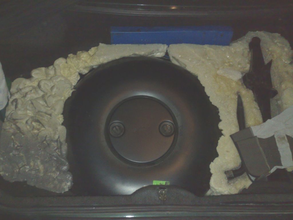

Butla dedykowana do Cinquecento, minimalnie rozklepana wneka dojazdowki. Kolo w garazu lub ewentualnie za fotelem pasazera. Butla oczywiscie wystaje, wiec zeby podloga byla prosta, oblepilem dookola pianka montazowa i wycialem w niej otwory na klucz, podnosnik, etc. Bardzo fajna sprawa, bo nic nie lata i jest miekko obudowane. Na zyeczenie zrobie foto, ale estetyka tej poobrzynanej pianki jest watpliwa.
Opis i fotki w watku mojej madzi, dostepnym pod slicznym przyciskiem :)

Qbatron pisze: Na zyeczenie zrobie foto, ale estetyka tej poobrzynanej pianki jest watpliwa.
Jezeli mozna, to ja bym poprosil. Mysle co by tu wykombinowac w moim aucie, bo tez niestety butla wystaje troche z wneki, a wkurza mnie juz to telepanie plyty pilsniowej, ktora wczesniej zakrywala wneke kola...

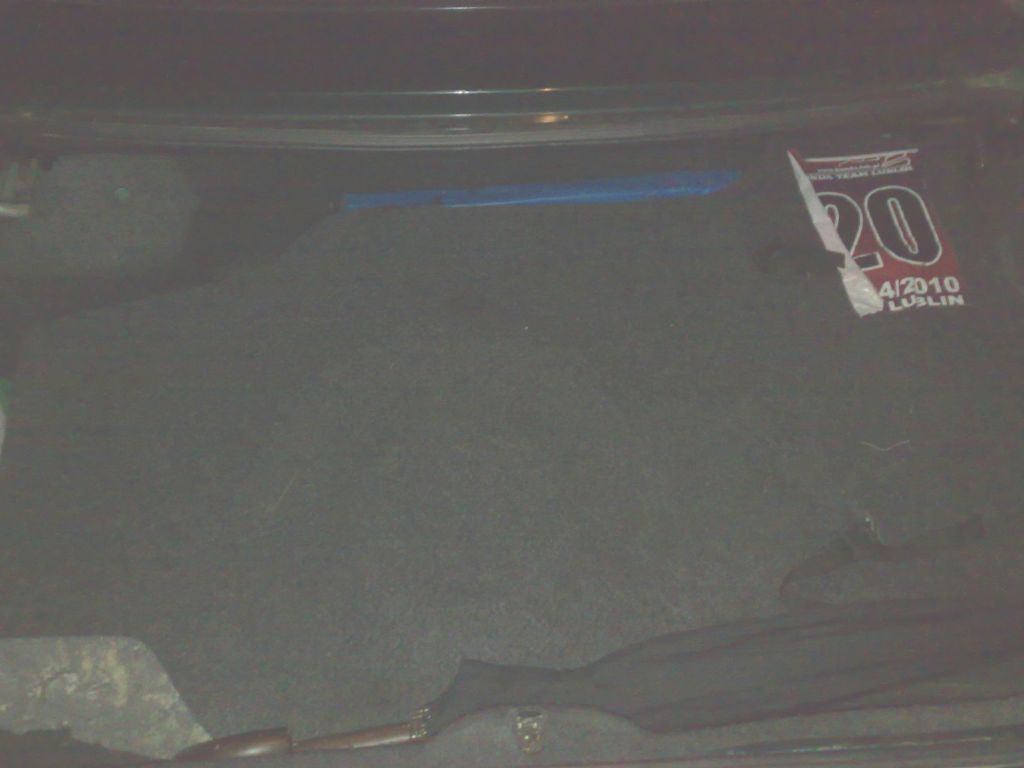

10 maja 2010, 12:08
Cos w tym stylu :)
Wylozylem bagaznik folia, wysmarowalem ja olejem kuchennym, zapiankowalem wszystko, po zastygnieciu usunalem folie, popracowalem nad pianka z nozykiem (scialem nadmiary, wycialem otwory). I voila. Jako ze to moje pierwsze podejscie to nie jest najladniej. Ale funkcje spelnia genialnie - nic nie lata i podloga bagaznika jest rowna. Kiedys zrobie lepiej, ale to kiedys :)
Sorki za jakosc zdjec ale robione w nocy po pracy wiec na chama wyjasnione cyfrowo.

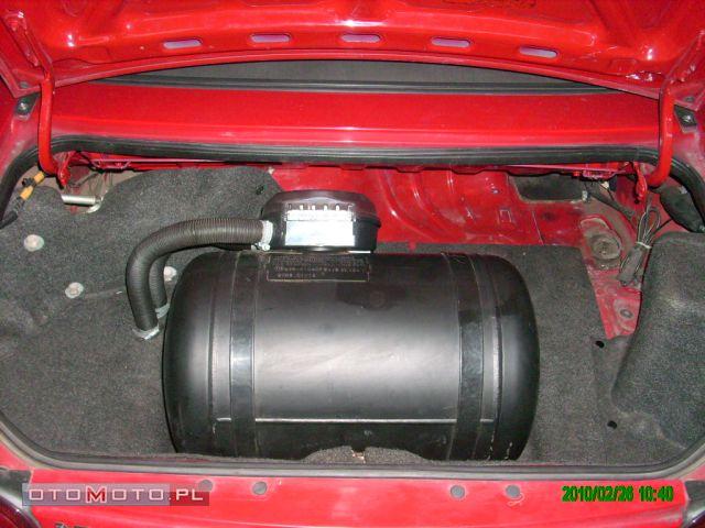

tak około 30l już nie pamiętam dokładnie ..ale może dało by radę wcisnąć tam gdzie jest koło i przykręcić :?: tylko przy wypadku ciężko :shock: a przegląd to zawsze mam od ręki u kolegi :mrgreen: wjeżdżam na luzaku kupa śmiechu ..stempel pyk i jazda dalej :wink:

Butla od Gazu w NA zajmie cały bagażnik :( transporterdriver a ta płaska co przymierzałeś to tez tak zawaliła bagażnik jak ta na zdjęciu ?

jawor pisze:Butla od Gazu w NA zajmie cały bagażnik
gdzieś się już na forum przewijało... ktoś zainstalował 2 niezależne tłumiki a w ten sposób zwolnione miejsce wrzucił pod spód koło zapasowe. Może w taki sposób można butlę tam zmieścić :mrgreen: Ewentualnie taka do skuterów, na 6l gazu :mrgreen:
