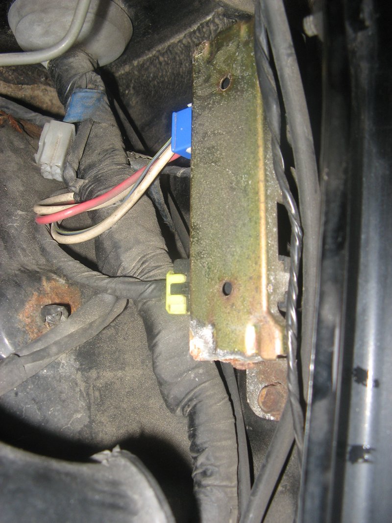

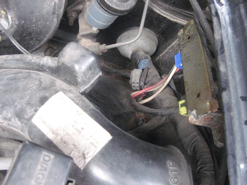

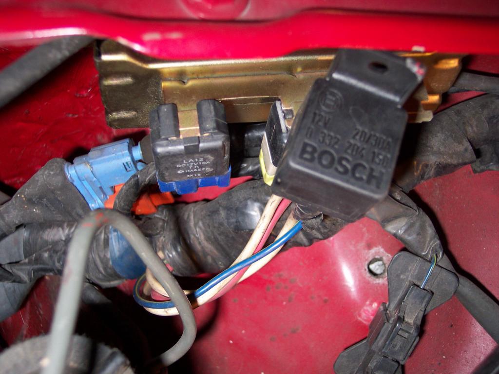

diegorx
Posty: 391
26 paź 2010, 9:19
Gdzie jest mój przekaźnik od świateł i dlaczego to wygląda troszke inaczej niż na zdjęciu w innym wątku??
przekaźniki u mnie
przekaźniki u mnie
przekaźniki w innej mx5
diegorx
Posty: 391
26 paź 2010, 17:06
Problem rozwiązany. Wymienione zostały kostki bo jedna była przypalona, przeczyszczone styki i wymienione żarówki. Wszystko działa jak należy.
